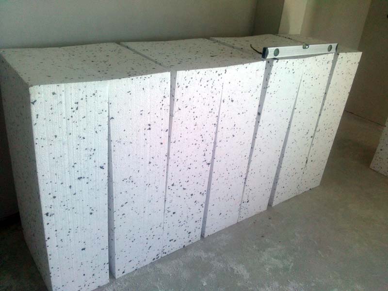

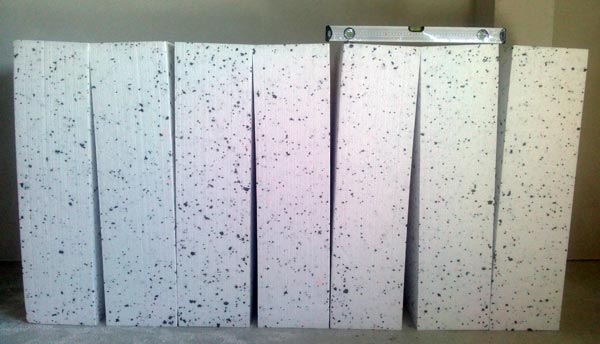

Salah 05.07.2015 08:07 Zgłoś naruszenie Udostępnij Napisano 5 Lipca 2015 (edytowane) Myślałem że firma TERMOORGANIKA to synonim jakości ! choćby ta cena zobowiązuje !!! [ Styropian jaki mam to Termoorganika GOLD 26 cm ] To co otrzymałem mnie zbiło z tropu ! i pytam : - ile muszę więcej zapłacić za szlifowanie tego dziadostwa - ile więcej czasu na to straci firma robiąca fasadę - o ile zmniejszą się parametry ciepła ściany zrobionej na tym badziewiu bo wiadomo łączenia płyt już nie będą idealne po szlifowaniu, szczeliny większe itp - miało być 26cm styropianu ciekawe ile z tego zostanie po prostowaniu ! Na podłodze miałem kupowanego KNAUFa i tam takiego dziadostwa nie było. Knauf był prościutki ! - poziomica ma 60 cm - krzywych w dostawie około 30% Nie mam zamiaru płacić za to i tracić czasu oraz mieć gorsze parametry ocieplenia tylko dlatego że wybrałem Termoorganikę ,a nie KNAUFa Mam nadzieję że to tylko wypadek w produkcji Termoorganiki i odosobniony przypadek i dlatego pisze do nich aby przyjechali i wymienili ten produkt styropianowo podobny. Napisze co dalej jak firma sie odniosła do tego Miałem jeszcze pisać do "Program Gwarantowany Styropian" ale się wstrzymałem do momentu uzyskania odpowiedzi z Termoorganiki, ale jak nie nadejdzie szybko [ ocieplanie domu stoi teraz w miejscu ] odpowiedź to będę tam też interweniował ! Edytowane 11 Lipca 2015 przez Salah Cytuj Odnośnik do komentarza Udostępnij na innych stronach Więcej opcji udostępniania
Tomaszs131 05.07.2015 08:54 Zgłoś naruszenie Udostępnij Napisano 5 Lipca 2015 Nie wyglada to dobrze, chyba z rok temu na FM ktoś również narzekał na jakość styro TO.Prawdopodobnie styro które do Ciebie dojechało dopiero co opuściło linie produkcyjną, nie zdążyło dobrze wyschnąć.TO jak i inne podobne firmy mają odpowiednie normy produkcyjne wiec najprawdopodobnie ich odpowiedź będzie, że krzywizny mieszczą się w tych normach.Dużo tego zamówiłeś? Cytuj Odnośnik do komentarza Udostępnij na innych stronach Więcej opcji udostępniania

fotohobby 06.07.2015 19:57 Zgłoś naruszenie Udostępnij Napisano 6 Lipca 2015 Urok sezonu Zmierz dokładnie ile mm ma krzywizna płyty, porównaj z tym, co podaje producent w oznaczeniu produktu, będziesz wiedział, czy reklamacja będzie zasadna. Cytuj Odnośnik do komentarza Udostępnij na innych stronach Więcej opcji udostępniania

Gość grend 06.07.2015 20:14 Zgłoś naruszenie Udostępnij Napisano 6 Lipca 2015 płaskość 5 mm i już nie spełnia normy - ale jak to będzie z reklamacją ??? Napisz jak to się skończyło Cytuj Odnośnik do komentarza Udostępnij na innych stronach Więcej opcji udostępniania
Salah 06.07.2015 20:49 Autor Zgłoś naruszenie Udostępnij Napisano 6 Lipca 2015 Jestem pod wrażeniem działania firmy TERMOORGANIKA . Jutro mam mieć nowy styropian, wymieniają mi te krzywe na proste ! SZYBKO bez problemu i rzeczowo !!! jeśli tak będzie to mogę polecać tą firmę !!! JAk jutro je faktycznie dostane to potwierdzę ! Cytuj Odnośnik do komentarza Udostępnij na innych stronach Więcej opcji udostępniania

Salah 07.07.2015 21:50 Autor Zgłoś naruszenie Udostępnij Napisano 7 Lipca 2015 dziś przyjechał prosty z małym gratisem ! Jestem bardzo zadowolony i pod wrażeniem ze sposobu załatwienia reklamacji. Wpadka może się trafić każdemu ,ale nie każdy może tak błyskawicznie zareagować i uczynić z tego w sumie miłe wydarzenie na budowie można śmiało polecać tą firmę ! Cytuj Odnośnik do komentarza Udostępnij na innych stronach Więcej opcji udostępniania
