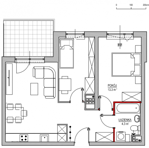

gdlk7 09.07.2015 20:06 Zgłoś naruszenie Udostępnij Napisano 9 Lipca 2015 Cześć,staję przed sporym problem przy zakupie pierwszego mieszkania. Poniżej wrzucam obecny rozkład mieszkania. Chciałbym, aby za jakiś czas w mieszkaniu była możliwość wygospodarowania 3 pokoju, najchętniej gdyby było to miejsce obecnej kuchni, a kuchnię przenieść na lewo od wejścia.Problem zapewne będzie ze spadkiem (standardowa wylewka, 3-5 cm?) - czy w jakiś sposób można to obejść? Ewentualnie czy macie może inne pomysły jak wygospodarować tutaj 3 pokój? http://s2.ifotos.pl/img/mieszkani_waeepan.png Cytuj Odnośnik do komentarza https://forum.murator.pl/topic/202343-zmiana-uk%C5%82adu-wyodr%C4%99bnienie-3-pokoju/ Udostępnij na innych stronach Więcej opcji udostępniania
kinka 10.07.2015 07:49 Zgłoś naruszenie Udostępnij Napisano 10 Lipca 2015 Chyba najlepszy pomysł to przenieść kuchnię w to właśnie miejsce.Dowiedz się jak wyglądają mieszkania obok może akurat jest gdzieś blisko pion i wodę będzie znacznie łatwiej doprowadzić.http://images69.fotosik.pl/1032/9034394a85a4de0bmed.png Cytuj Odnośnik do komentarza https://forum.murator.pl/topic/202343-zmiana-uk%C5%82adu-wyodr%C4%99bnienie-3-pokoju/#findComment-6869632 Udostępnij na innych stronach Więcej opcji udostępniania
gdlk7 10.07.2015 09:45 Autor Zgłoś naruszenie Udostępnij Napisano 10 Lipca 2015 Z tego co pytaliśmy nie ma takiej opcji, musielibyśmy kombinować z przeniesieniem spływu...nie znam się na tym, jednak spadek pewnie będzie za mały. Czy da się to jakoś obejść? Cytuj Odnośnik do komentarza https://forum.murator.pl/topic/202343-zmiana-uk%C5%82adu-wyodr%C4%99bnienie-3-pokoju/#findComment-6869721 Udostępnij na innych stronach Więcej opcji udostępniania
enedue 10.07.2015 10:14 Zgłoś naruszenie Udostępnij Napisano 10 Lipca 2015 Da, są małe przepompownie ścieków, radzą sobie z zawartością toalety, to co dopiero ze zlewem, a zasięgi mają imponujące.Polecisz rurką nawet pod sufitem. Cytuj Odnośnik do komentarza https://forum.murator.pl/topic/202343-zmiana-uk%C5%82adu-wyodr%C4%99bnienie-3-pokoju/#findComment-6869745 Udostępnij na innych stronach Więcej opcji udostępniania
gdlk7 10.07.2015 12:48 Autor Zgłoś naruszenie Udostępnij Napisano 10 Lipca 2015 (edytowane) Niestety nie mogę nigdzie znaleźć takich urządzeń, móglbyś pokazać jak to wygląda, ile zajmuje miejsca oraz ile kosztuje?Czy korzystanie z czegoś takiego jest uciążliwe, np. emituje spory hałas, zajmuje dużo miejsca?Od dewelopera uzyskałem informacje, że spadek na pewno będzie za mały na zwykłe poprowadzenie rury w podłodze. Edytowane 10 Lipca 2015 przez gdlk7 Cytuj Odnośnik do komentarza https://forum.murator.pl/topic/202343-zmiana-uk%C5%82adu-wyodr%C4%99bnienie-3-pokoju/#findComment-6869863 Udostępnij na innych stronach Więcej opcji udostępniania
enedue 10.07.2015 13:07 Zgłoś naruszenie Udostępnij Napisano 10 Lipca 2015 (edytowane) http://www.jak-zrobic-dom.pl/2011/08/wc-z-dala-od-pionu-przeglad-urzadzen-do.html tak na szybko, dalej dasz już sobie radę te najbardziej cię interesujące są na samym końcu artykułu a i o hałasie nic nie wiem, po prostu kiedyś zapamiętałam info o takim cudzie. Edytowane 10 Lipca 2015 przez enedue Cytuj Odnośnik do komentarza https://forum.murator.pl/topic/202343-zmiana-uk%C5%82adu-wyodr%C4%99bnienie-3-pokoju/#findComment-6869873 Udostępnij na innych stronach Więcej opcji udostępniania
