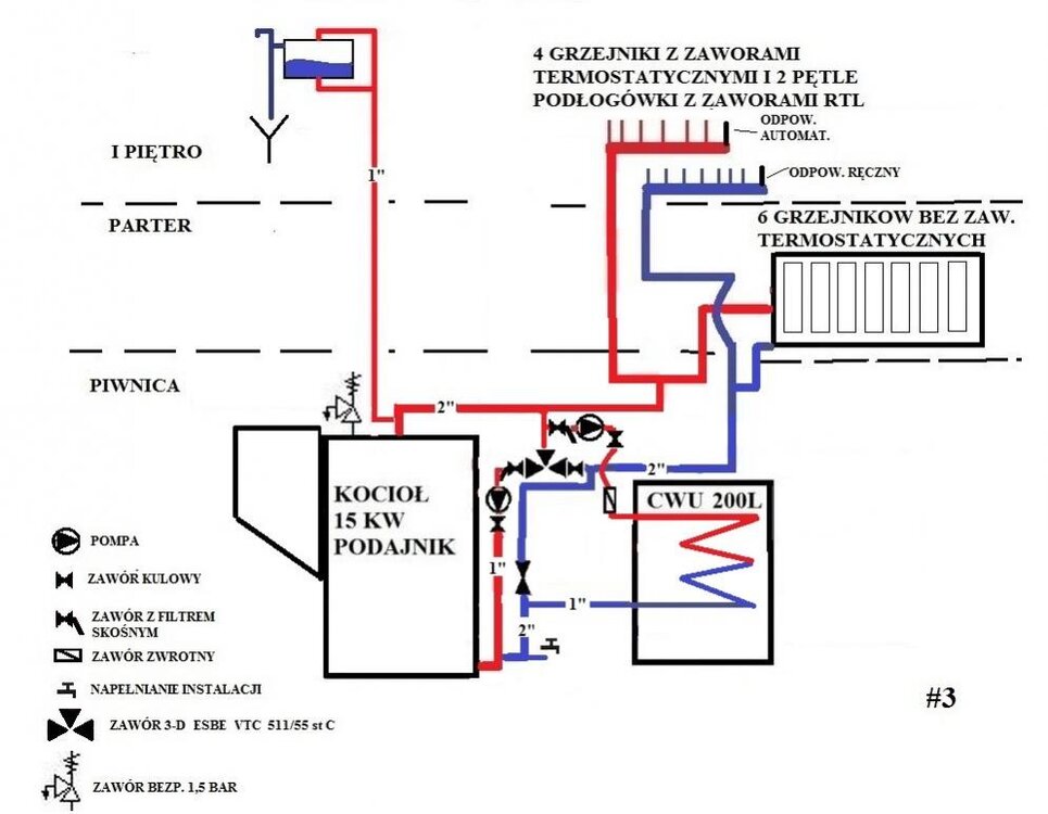

hajtaler428 12.07.2015 19:47 Zgłoś naruszenie Udostępnij Napisano 12 Lipca 2015 To jest przeróbka istniejącej intalacji - to co powyżej piwnicy już jest - wymiana kotła . Na parterze zostaną założone zawory termostatyczne na grzejnikach Cytuj Odnośnik do komentarza https://forum.murator.pl/topic/202411-pro%C5%9Bba-o-sprawdzenie-schematu/ Udostępnij na innych stronach Więcej opcji udostępniania
