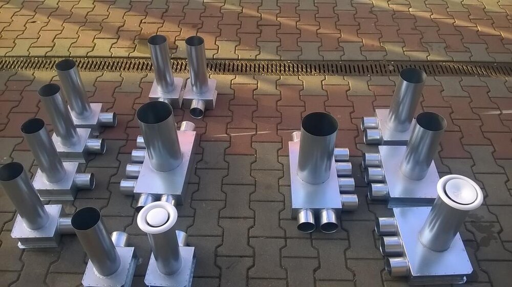

piasek3 07.08.2015 08:39 Zgłoś naruszenie Udostępnij Napisano 7 Sierpnia 2015 Witam. Podłącze się do tematu i przedstawię swoje wstępne założenia co do WM i proszę o ewentualne sugestie, opinie i podpowiedzi. Prześledziłem wątki na forum ale mam nadal wątpliwości i pytania. A więc: Dom: parter i poddasze, ok 160m2 użytkowych i docelowo 5 mieszkańców. Wentylacja: - czerpnia na ścianie wschodniej budynku w szczycie na wysokości strychu. - ewentualne GWC rurowe wokół ścian fundamentowych, 1,5m od ścian (jeszcze nie wiem jakiej długości) - dostarczenie powietrza z GWC do centrali poprzez jeden z szerszych otworów kominowych wentylacyjnych na strych lub ocieploną rurą spiro - rozprowadzenie z centrali do skrzynek rozdzielczych ocieploną rurą spiro - elastyczne kanały rozprowadzające antystatyczne i antygrzybiczne - skrzynki rozprężne na strychu przejściowe, w posadzce na stropie w izolacji - wyrzutnia przez komin wykorzystany wcześniej do dostarczenia powietrza z GWC - rekuperator o którym myślałem to AirPack 300 lub 400 Wymiana powietrza w pomieszczeniach: (20/30m3 na osobę) nawiew wywiew PARTER 1/01 Wiatrołap 15W 1/03 Łazienka 50W 1/05 Kuchnia 50W 1/06 Salon 80N 1/07 Gabinet 20/30N Piętro 2/06 Łazienka 50W 2/03 Pokój I 20/30N 2/04 Pokój II 20/30N 2/05 Pokój III 20/30N 2/08 Pralnia/suszar 25N 2/10 Łazienka 50W 2/09 Sypialnia 40/60N 2/11-12 Garderoba 15W razem 225/285 230 Co sądzicie o tych założeniach? No i prośba o porady: - rur o jakich wymiarach i jakich ilości użyć do rozprowadzenia powierza "z" / "do" skrzynek rozprężnych w poszczególnych pomieszczeniach? - czy ten typ GWC spełni swoją rolę? - jeśli tak to jakiej powinien być długości? - z jakich rur go zrobić (dedykowane czy zwykłe pomarańczowe) (twarde czy elastyczne)? - czy ktoś miał styczność z centralami AirPack? co o nich myślicie, jak z ich jakością i niezawodnością? Pozdrawiam Cytuj Odnośnik do komentarza https://forum.murator.pl/topic/202516-robi%C4%99-wm-p%C3%B3ki-mog%C4%99/page/2/#findComment-6886253 Udostępnij na innych stronach Więcej opcji udostępniania
Tomasz Brzęczkowski 07.08.2015 09:14 Zgłoś naruszenie Udostępnij Napisano 7 Sierpnia 2015 (edytowane) Gwc lepiej nie robić. Klimatyzacja jest tańsza i znacznie skuteczniejsza. Skrzynki 200mm/ 10 x 75. szt 2 , kanałów 200m 75 wystarczy. Do tego 20m izolowanego fi 200. 12 redukcji kątowych. Ps. w garderobie nawiew, to czyste pomieszczenie, poza tym nie zbilansuje Pan wentylacji dając tam wywiew. Edytowane 7 Sierpnia 2015 przez Tomasz Brzęczkowski Cytuj Odnośnik do komentarza https://forum.murator.pl/topic/202516-robi%C4%99-wm-p%C3%B3ki-mog%C4%99/page/2/#findComment-6886280 Udostępnij na innych stronach Więcej opcji udostępniania

piasek3 07.08.2015 15:24 Zgłoś naruszenie Udostępnij Napisano 7 Sierpnia 2015 (edytowane) Bardzo dziękuję za szybką odpowiedź i porady.i mam kolejne pytania - Jeśli chodzi o skrzynki rozprężające to czy dobrze rozumiem jedna na nawiew i jedna na wywiew (umieszczone na strychu) a z przewodami na parter zejść "po ścianie" ? - co do GWC to nie oczekuję, że będzie mocno chłodził/ogrzewał, ale tak żeby w zimie centrala nie przechodziła w rozmrażanie, jakiej musiał by być długości?- a co do nawiewu w garderobie to zmieni się nawiew na 240(20m/osoba) 300(30m/osoba) do wywiewu 215, czy nie będzie z tym problemu? Edytowane 7 Sierpnia 2015 przez piasek3 Cytuj Odnośnik do komentarza https://forum.murator.pl/topic/202516-robi%C4%99-wm-p%C3%B3ki-mog%C4%99/page/2/#findComment-6886522 Udostępnij na innych stronach Więcej opcji udostępniania

Tomasz Brzęczkowski 08.08.2015 07:50 Zgłoś naruszenie Udostępnij Napisano 8 Sierpnia 2015 Bardzo dziękuję za szybką odpowiedź i porady. i mam kolejne pytania - Jeśli chodzi o skrzynki rozprężające to czy dobrze rozumiem jedna na nawiew i jedna na wywiew (umieszczone na strychu) a z przewodami na parter zejść "po ścianie" ? - co do GWC to nie oczekuję, że będzie mocno chłodził/ogrzewał, ale tak żeby w zimie centrala nie przechodziła w rozmrażanie, jakiej musiał by być długości? - a co do nawiewu w garderobie to zmieni się nawiew na 240(20m/osoba) 300(30m/osoba) do wywiewu 215, czy nie będzie z tym problemu? Rozmrażanie to 10-20 zł w sezonie. Nawiew i wywiew zawsze są jednakowe, niezależnie od tego ile jest kanałów i jak pracują wentylatory. Nad czy podciśnienie może występować tylko chwilowo, potem układ się wyreguluje. Dlatego, ktoś kto zna się na tym nie podaje wydajności na poszczególne pomieszczenia a na całość. Jeżeli zrobi Pan wywiew poza łazienkami i mniejszym w kuchni, to "zabierze" on powietrze łazience. Mamy więc potem wybór: za silny nawiew w pokojach ( za sucho ) lub za słaby wywiew w łazienkach ( grzybek) . Nie da się zbilansować wentylacji. Cytuj Odnośnik do komentarza https://forum.murator.pl/topic/202516-robi%C4%99-wm-p%C3%B3ki-mog%C4%99/page/2/#findComment-6886863 Udostępnij na innych stronach Więcej opcji udostępniania
piasek3 09.08.2015 06:57 Zgłoś naruszenie Udostępnij Napisano 9 Sierpnia 2015 Dziękuje za podpowiedzi, I kolejne pytania mi się nasuwają:- czy po montażu całej WM na 2 skrzynkach rozprężnych i przewodach elastycznych jest potrzebna jakaś regulacja? - czerpnie umieścić w szczycie ściany na wysokości strychu czy gdzieś niżej, żeby był do niej łatwiejszy dostęp w celu wyczyszczenia? Cytuj Odnośnik do komentarza https://forum.murator.pl/topic/202516-robi%C4%99-wm-p%C3%B3ki-mog%C4%99/page/2/#findComment-6887209 Udostępnij na innych stronach Więcej opcji udostępniania
Tomasz Brzęczkowski 10.08.2015 04:39 Zgłoś naruszenie Udostępnij Napisano 10 Sierpnia 2015 Dziękuje za podpowiedzi, I kolejne pytania mi się nasuwają: - czy po montażu całej WM na 2 skrzynkach rozprężnych i przewodach elastycznych jest potrzebna jakaś regulacja? - czerpnie umieścić w szczycie ściany na wysokości strychu czy gdzieś niżej, żeby był do niej łatwiejszy dostęp w celu wyczyszczenia? Potrzebne regulacje ( wielkość strumienia) są na sterowniku centrali. Dostęp do czerpni musi być. Im łatwiejszy tym lepiej, Dobrze też jak nie jest na "rozgrzanej" ścianie. Cytuj Odnośnik do komentarza https://forum.murator.pl/topic/202516-robi%C4%99-wm-p%C3%B3ki-mog%C4%99/page/2/#findComment-6887710 Udostępnij na innych stronach Więcej opcji udostępniania
