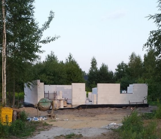

Mopowa 26.08.2015 10:58 Autor Zgłoś naruszenie Udostępnij Napisano 26 Sierpnia 2015 (edytowane) 11 sierpnia 2015 KONIEC STANU ZERO Uparliśmy się na lepsza izolację przeciwwilgociową dlatego od rana Pan Pięknotka nadzorował klejenie papy pod bloczkami. Papa będzie jeszcze pod ścianami działowymi a później na całym chudziaku pod styropianem. Przyjechały też bloczki na ściany http://www.budowa-w-pieknotkach.mojabudowa.pl/pliki/budowa-w-pieknotkach/image/20150811_071512.jpg http://www.budowa-w-pieknotkach.mojabudowa.pl/pliki/budowa-w-pieknotkach/image/20150811_095602.jpg 12 sierpnia 2015 ściany parteru idą szybko w górę! Mamy male zastrzeżenia, ale ogólnie ściany są prościutkie- w końcu nie po to kupowaliśmy bloczki TLMB Narożnik kuchni i okno tarasowe w jadalni http://www.budowa-w-pieknotkach.mojabudowa.pl/pliki/budowa-w-pieknotkach/image/20150812_110945_1.jpg a tu widok od ogrodu widac duże okna tarasowe jedno przez drugie i drzwi do kotłowni. Sprawne oko wypatrzy tez rurę doprowadzająca powietrze do kominka. http://www.budowa-w-pieknotkach.mojabudowa.pl/pliki/budowa-w-pieknotkach/image/20150812_110154.jpg Zdecydowaliśmy się ją nie zatapiać bezpośrednio w chudziaku tylko dać pod betonem by zimne powietrze nie wychładzało betonu a co za tym idzie posadzki. Jeszcze nie zdecydowaliśmy czy rura będzie miała zakończenie pionowe tuż przy tarasie czy pociągniemy ją pod ogrodem i gdzieś pod ogrodzeniem zakończymy czerpnią. i zwyczajowo od ulicy Edytowane 26 Sierpnia 2015 przez Mopowa Cytuj Odnośnik do komentarza https://forum.murator.pl/topic/202601-pi%C4%99knotki-w-mazowieckim/#findComment-6898123 Udostępnij na innych stronach Więcej opcji udostępniania
Mopowa 26.08.2015 11:14 Autor Zgłoś naruszenie Udostępnij Napisano 26 Sierpnia 2015 15 sierpnia 2015- WOJNA Dokładnie to wojna o nadproża! Ekipa fantastyczna i w oknach nie dodali 22cm (15cm styro +7wylewka) i okna tarasowe skurczyły się a okno w kuchni wyszłoby poniżej blatu! Do otworów drzwi łaskawie dodali 15cm bo niby zawsze robi się 10cm styro +5cm wylewki :bash: Od poniedziałku czeka ich kucie i poprawki! Okno w garażu podarowaliśmy i tak architekt zrobił je za wysoko a miało być niżej. 21 sierpnia- strop Nadproża poprawione, wszystko pomierzone i teraz jest tak jak powinno być. Teraz zbrojenie stropu nad garażem i zalewanie. Przez weekend polewa tata bo nas nie będzie Tu jeszcze kończenie zbrojenia: http://www.budowa-w-pieknotkach.mojabudowa.pl/pliki/budowa-w-pieknotkach/image/20150821_080024.jpg widok z ulicy http://www.budowa-w-pieknotkach.mojabudowa.pl/pliki/budowa-w-pieknotkach/image/20150821_084055.jpg i nasz 'las' w garażu http://www.budowa-w-pieknotkach.mojabudowa.pl/pliki/budowa-w-pieknotkach/image/20150821_080256_1.jpg Cytuj Odnośnik do komentarza https://forum.murator.pl/topic/202601-pi%C4%99knotki-w-mazowieckim/#findComment-6898131 Udostępnij na innych stronach Więcej opcji udostępniania
