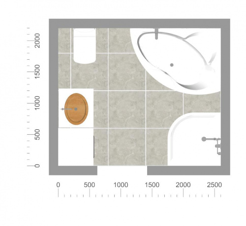

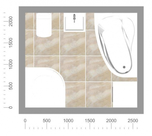

Ban350d 09.07.2015 18:15 Zgłoś naruszenie Udostępnij Napisano 9 Lipca 2015 (edytowane) PROŚBA O POMOC W ARANŻACJI KUCHNI NA KONCU TEMATU - TEMAT WIELKOKROTNIE ŁĄCZONY PRZEZ MODERATORA PRZEZ TO JEST NIECZYTELNY Witam, Potrzebuje pomocy w zaplanowaniu łazienki w nowym mieszkaniu. Jak widac na zamieszczonym obrazku WC musi byc w tym miejscu reszta to dowolnosc. Chciałbym w tej łazience zmiescic wanne, kabinę prysznicowa, umywalkę i pralkę. Pomożecie ? Edytowane 25 Stycznia 2016 przez Ban350d Cytuj Odnośnik do komentarza https://forum.murator.pl/topic/202641-uk%C5%82ad-%C5%9Bcian-i-aran%C5%BCacja-nowego-mieszkania-pomocy/ Udostępnij na innych stronach Więcej opcji udostępniania
kinka 09.07.2015 18:48 Zgłoś naruszenie Udostępnij Napisano 9 Lipca 2015 Może da się przesunąć drzwi i w ten sposób:http://images70.fotosik.pl/1031/a9e235b7900f05f2med.jpg Cytuj Odnośnik do komentarza https://forum.murator.pl/topic/202641-uk%C5%82ad-%C5%9Bcian-i-aran%C5%BCacja-nowego-mieszkania-pomocy/#findComment-6869327 Udostępnij na innych stronach Więcej opcji udostępniania
Ban350d 09.07.2015 19:11 Autor Zgłoś naruszenie Udostępnij Napisano 9 Lipca 2015 O bardzo ciekawie. Drzwi chyba by sie dało troche przesunac. Musze rozrysowac sobie czy to nie koliduje z drzwiami od kuchni i przejsciem. W jakim programie ten plan zrobiony jesli moge zapytac ? Cytuj Odnośnik do komentarza https://forum.murator.pl/topic/202641-uk%C5%82ad-%C5%9Bcian-i-aran%C5%BCacja-nowego-mieszkania-pomocy/#findComment-6869355 Udostępnij na innych stronach Więcej opcji udostępniania

kinka 10.07.2015 11:15 Zgłoś naruszenie Udostępnij Napisano 10 Lipca 2015 Może jeszcze tak (wc lepiej by wyglądało obrócone o 90st)http://images67.fotosik.pl/1034/395117007d7ecb01med.jpg Cytuj Odnośnik do komentarza https://forum.murator.pl/topic/202641-uk%C5%82ad-%C5%9Bcian-i-aran%C5%BCacja-nowego-mieszkania-pomocy/#findComment-6869792 Udostępnij na innych stronach Więcej opcji udostępniania
joliska 10.07.2015 12:39 Zgłoś naruszenie Udostępnij Napisano 10 Lipca 2015 Malutka wanna i niewielki prysznic... Przemyślałabym to bardzo poważnie Cytuj Odnośnik do komentarza https://forum.murator.pl/topic/202641-uk%C5%82ad-%C5%9Bcian-i-aran%C5%BCacja-nowego-mieszkania-pomocy/#findComment-6869859 Udostępnij na innych stronach Więcej opcji udostępniania
Irmelin 10.07.2015 13:20 Zgłoś naruszenie Udostępnij Napisano 10 Lipca 2015 Według mnie propozycja użytkownika Kinka jest lepsza. A czemu zależy Ci żeby mieć i wannę i prysznic? Cytuj Odnośnik do komentarza https://forum.murator.pl/topic/202641-uk%C5%82ad-%C5%9Bcian-i-aran%C5%BCacja-nowego-mieszkania-pomocy/#findComment-6869883 Udostępnij na innych stronach Więcej opcji udostępniania
kinka 10.07.2015 15:57 Zgłoś naruszenie Udostępnij Napisano 10 Lipca 2015 Prysznic 90x90,wanna 110x150 modele można dobrać inne.Powierzchnia łazienki to 5,7m to wcale nie tak mało,wszystko się pomieści i będzie funkcjonalnie. Cytuj Odnośnik do komentarza https://forum.murator.pl/topic/202641-uk%C5%82ad-%C5%9Bcian-i-aran%C5%BCacja-nowego-mieszkania-pomocy/#findComment-6869940 Udostępnij na innych stronach Więcej opcji udostępniania
joliska 10.07.2015 16:06 Zgłoś naruszenie Udostępnij Napisano 10 Lipca 2015 Mam łazienkę o identycznym metrażu i nie wyobrażam sobie, że jeszcze prysznic tam wejdzie Tyle, że mam komfortową wannę 180 cm... Te narożne maleństwa do użytku nie bardzo się nadają Cytuj Odnośnik do komentarza https://forum.murator.pl/topic/202641-uk%C5%82ad-%C5%9Bcian-i-aran%C5%BCacja-nowego-mieszkania-pomocy/#findComment-6869942 Udostępnij na innych stronach Więcej opcji udostępniania
Ban350d 10.07.2015 16:42 Autor Zgłoś naruszenie Udostępnij Napisano 10 Lipca 2015 Według moich wyliczen, wchodzi bez problemu prysznic 90 - wiec raczej standardowy, wanna jesli by była prostokatna to wejdzie nawet na 170, takze chyba sie jednak da wszystko sensownie pomiescic. Zalezy mi na wannie i prysznicu i nie chce z tego rezygnowac. Zreszta łazienke i tak powiekszam kosztem kuchni Cytuj Odnośnik do komentarza https://forum.murator.pl/topic/202641-uk%C5%82ad-%C5%9Bcian-i-aran%C5%BCacja-nowego-mieszkania-pomocy/#findComment-6869955 Udostępnij na innych stronach Więcej opcji udostępniania
alicyja 11.07.2015 11:22 Zgłoś naruszenie Udostępnij Napisano 11 Lipca 2015 (edytowane) Modyfikacja pierwszej propozycji kinki, wanna obrócona o 90 stopni a umywalka obok pralki. Wanna może być mniejsza ale lepiej żeby nie była prostokątna. http://naforum.zapodaj.net/thumbs/f5c2f88801b0.jpg Sedes przy bocznej ścianie, z łazienki "wycięta" wnęka na pralkę dostępna z przedpokoju. http://naforum.zapodaj.net/thumbs/cdd093ecdd94.jpg Edytowane 11 Lipca 2015 przez alicyja Cytuj Odnośnik do komentarza https://forum.murator.pl/topic/202641-uk%C5%82ad-%C5%9Bcian-i-aran%C5%BCacja-nowego-mieszkania-pomocy/#findComment-6870343 Udostępnij na innych stronach Więcej opcji udostępniania
Ban350d 21.07.2015 18:54 Autor Zgłoś naruszenie Udostępnij Napisano 21 Lipca 2015 Serdecznie dziekuje za obydwie propozycje. Mysle ze ta pierwsza chyba bedzie najlepsza. Po prostu nic dodac nic ując Cytuj Odnośnik do komentarza https://forum.murator.pl/topic/202641-uk%C5%82ad-%C5%9Bcian-i-aran%C5%BCacja-nowego-mieszkania-pomocy/#findComment-6875988 Udostępnij na innych stronach Więcej opcji udostępniania
