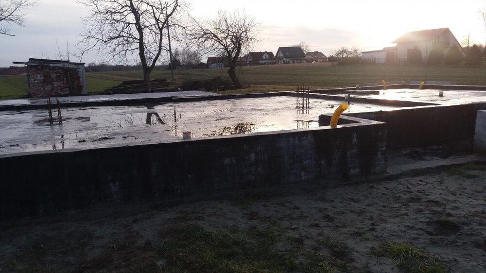

Witam , ja budowę zacząłem w sierpniu 2015 metodą gospodarczą:-)
Fundament zrobiłem lany , dość wysoki miejscami do 80 cm nad gruntem ze względu na możliwość zalania .
Pod tarasem zrobiłem fundament i solidną płytę (troszkę betonu weszło) .
Mimo takich solidnych fundamentów koszt z płytą i kanalizacją to ok 27 tyś.
Jeśli kogoś interesują dokładne informacje odnośnie kosztów lub innych porad to proszę pisać na maila [email protected]
Ściany zewnętrzne zamierzam murować z betonu komórkowego Solbet.
