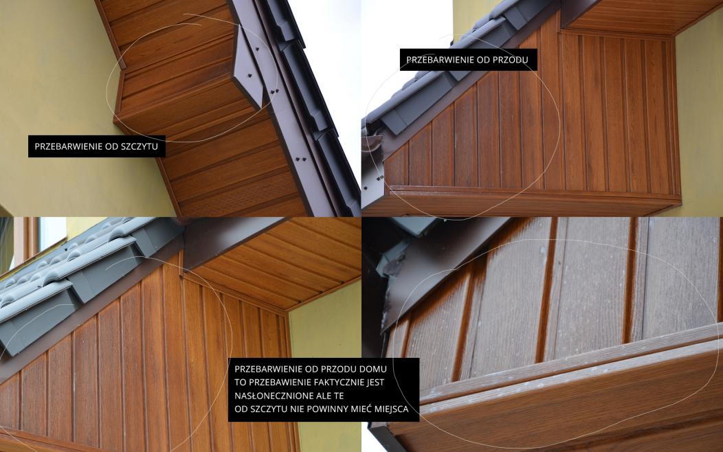

podbitkavox 04.08.2015 18:30 Zgłoś naruszenie Udostępnij Napisano 4 Sierpnia 2015 (edytowane) Dzień dobry Po ok 2 latach ściemniała podbitka vox złoty dąb, niby w gwarancji są zapiski, że nie podlega reklamacji na wskutek działań promieni słonecznych i że nie może być stosowana w nasłonecznionych miejscach, ale w takim razie mam nad domem postawić parasol, żeby promienie słońca nie muskały podbitki... Dlatego mam pytanie do osób, które stosują tę podbitkę czy też mają takie problemy i co można zrobić z takimi przebarwieniami? Na załączonych zdjęciach widać jak to okropnie wygląda jest ciemna i do tego powychodziły bąble... Jeszcze podaję link do filmu, na którym jest montaż podbitki vox, i na którym widać że jest stosowana na szczytach jak i na większych powierzchniach przy balkonach... https://www.youtube.com/watch?v=ZX8ZyqDhZb8 Wklejam jeszcze treść maila od firmy vox "Informuję, że powyższa reklamacja została odrzucona, ponieważ podbitka została zamontowana niezgodnie z naszą instrukcja montażu. Profil ten nie może być montowany w miejscach nasłonecznionych ponieważ folia którą wykorzystujemy na powierzchni nie ma odporności na działanie promieni UV. Reklamacja jest bezpodstawna. Instrukcja montażu jest dołączona do podbitki jak również jest dostępna na naszych stronach internetowych." Pozdrawiam, Edytowane 4 Sierpnia 2015 przez podbitkavox Cytuj Odnośnik do komentarza Udostępnij na innych stronach Więcej opcji udostępniania
CityMatic 04.08.2015 19:54 Zgłoś naruszenie Udostępnij Napisano 4 Sierpnia 2015 "Informuję, że ......podbitka została zamontowana niezgodnie z naszą instrukcja montażu. Profil ten nie może być montowany w miejscach nasłonecznionych ponieważ folia którą wykorzystujemy na powierzchni nie ma odporności na działanie promieni UV. " , I to możesz bardzo szybko zaskarżyć - promienie UV ulegają odbiciu i niezależnie czy zamotujesz je w sposób ukryty przed bezpośrednio padającymi promieniami słonecznymi, czy w jakiś zwisach gdzie chroni je okap to i tak oddziałują na Twoją podbitkę promienie UV więc....zachodzi sprzeczność i ich materiału nie można stosować na zewnątrz, a tym bardziej nazwać podbitką. Sami to potwierdzają, więc reklamacja jest zasadna chyba, że w instrukcji montażu jest napisane, że nie można ich produktów stosować na zewnątrz budynku i nie można ich stosować do wykończenia okapów dachów. Pozdrawiam Cytuj Odnośnik do komentarza Udostępnij na innych stronach Więcej opcji udostępniania
jankes80 28.09.2015 13:36 Zgłoś naruszenie Udostępnij Napisano 28 Września 2015 żadna z podbitek pcv nie nadaje się na BEZPOŚREDNIE NASŁONECZNIENIE. Promienie odbite nie sa traktowane jako bezposrednie. Tutaj moim zdaniem mamy do czynienia z zastosowaniem jej na elewację ( ale to jest moje subiektywne zdanie) . Sa dostępne podbitki/elewacje pokrywane folia renolit ( taka jak na oknach), oczywiscie one tez nie mają 100% odporności ( bo żaden materiał jej nie ma) jednak blaknięcie jest niezauważalne "gołym okiem" i blakna jednolicie. Niestey cena to nie 20 zeta a jakieś 80-90 Swoją droga jak widzę na podbitce "30 lat gwarancji" a sprzedawca mówi że na wszystko... łapy opadają, bo jak się wczytasz to na kolor gwarancji nie dostaniesz dłuższej niż pewnie 2 lata ... Cytuj Odnośnik do komentarza Udostępnij na innych stronach Więcej opcji udostępniania
