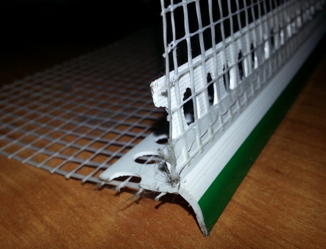

Przemek Kardyś 06.08.2015 05:45 Zgłoś naruszenie Udostępnij Napisano 6 Sierpnia 2015 Może i racja. Jak zrobić listwę startową z zabezpieczeniem przed gryzoniami bez mostka cieplnego? Cytuj Odnośnik do komentarza https://forum.murator.pl/topic/202971-rynny-bez-mostka-potrzebne-szybkie-info/#findComment-6885491 Udostępnij na innych stronach Więcej opcji udostępniania
Slawko123 06.08.2015 06:01 Zgłoś naruszenie Udostępnij Napisano 6 Sierpnia 2015 (edytowane) nie robić listwy startowej.http://budowlany.co/userdata/gfx/5002e78cfa9a04143c85c624fc562771.jpg oprzeć i połączyć styropian elewacyjny ze styropianem do ocieplenia fundamentów. Dać narożnik z kapinosem http://www.hubusprofile.pl/grafika/naroznik_z_kapinosem%28640x488%29.jpg tak jak poniżej tylko bez tej listwyhttp://www.piasek.mojabudowa.pl/pliki/piasek/image/elewacja05.jpg Edytowane 6 Sierpnia 2015 przez Slawko123 Cytuj Odnośnik do komentarza https://forum.murator.pl/topic/202971-rynny-bez-mostka-potrzebne-szybkie-info/#findComment-6885498 Udostępnij na innych stronach Więcej opcji udostępniania
