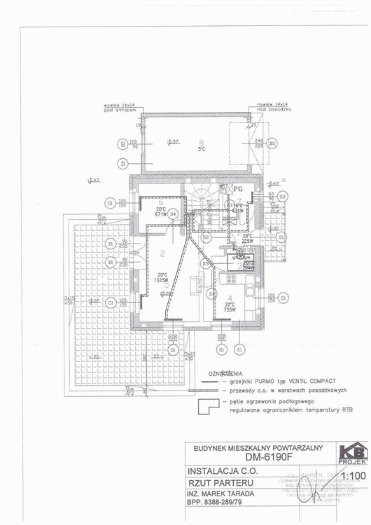

Zakładałem kilka tygodni temu temat dotyczący ogrzewania podłogowego lub z grzejnikami, po tamtym temacie doszedłem do wniosku że na całości zrobię podłogówkę.
Jednak nie mogę sobie poradzić z programem KISAN OZC 4.018 aby uzyskać z niego jakieś informacje.
Mam natomiast rysunki z mojego projektu przedstawiające zapotrzebowanie ile W powinno mieć konkretne pomieszczenie tylko oni liczyli do grzejników i zasilania temperaturą 70/50
[ATTACH=CONFIG]327165[/ATTACH][ATTACH=CONFIG]327166[/ATTACH]
Gdy kupiłem projekt miałem też załączoną charakterystykę energetyczną i przybliżę kilka informacji z niej:
Ep=68,82 kWh/m2 rok
Zapotrzebowanie na energie użytkową do ogrzewania i wentylacji EUco+w = 33,4 w projekcie była wentylacja grawitacyjna, natomiast będzie zastosowana wentylacja mechaniczna
Zapotrzebowanie na energię użytkową do przygotowania ciepłej wody EUcwu = 24,26
Zapotrzebowanie na całkowitą energię użytkową Eu = 57,66
Zapotrzebowanie na energię końcową EK = 79,80
Współczynnik strat mocy ciepnej przez przenikanie przez przegrody zewnętrzne Wtr =57,14 W/K
Współczynnik strat mocy cieplnej na wentylacje Hwe=48,03 W/K
Roczne zapotrzebowanie na energie pierwotna przez system grzewczy i wentylacyjny Qp,h = 2531,06 kWh/rok
Roczne zapotrzebowanie na energię pierwotną przez system do podgrzania cieplej wody Qp,w = 3695,48 kWh/rok
Rocze zapotrzebowanie na energię końcową przez system grzewczy i wentylacyjny do ogzewania i wentylacji Qk,h= 3700,72
Roczne zapotrzebowanie na energię końcową przez system do podgrzania cieej wody Qk,w = 3344,72
Z w/w informacji da się oszacować co jaką odległość należałoby rozmieścić rurki w wylewce, jeśli temperaturę instalacji ustawiłoby się np na 35 stopni?
Czy za mało informacji aby coś móc typować?
