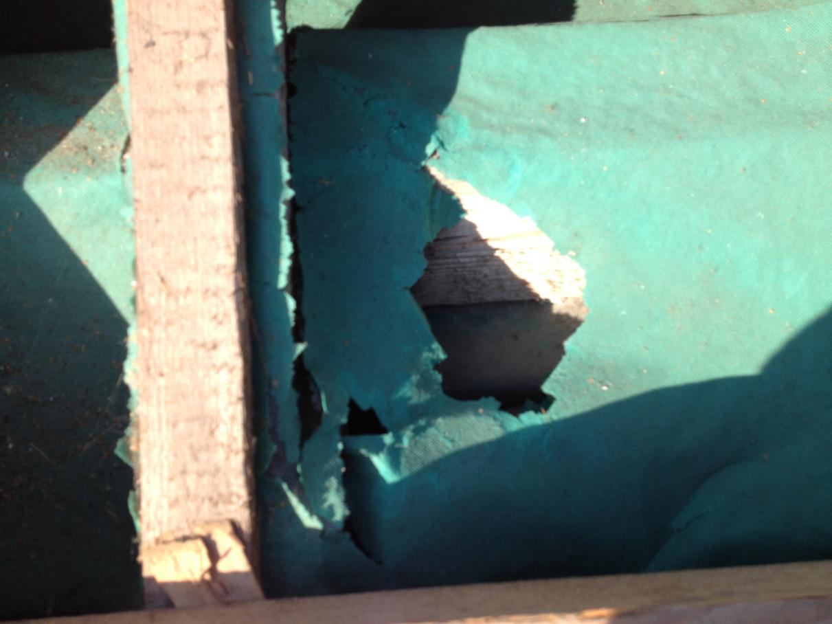

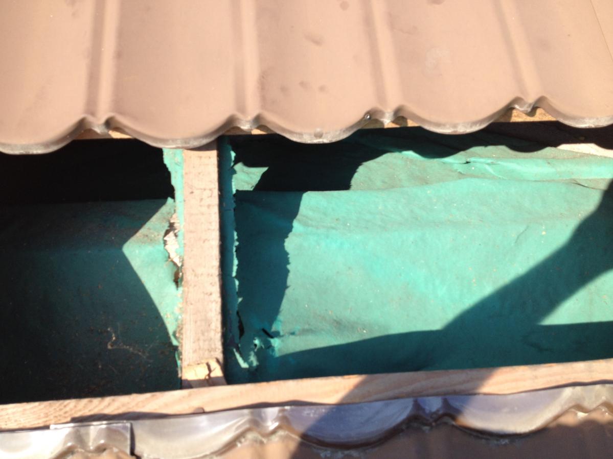

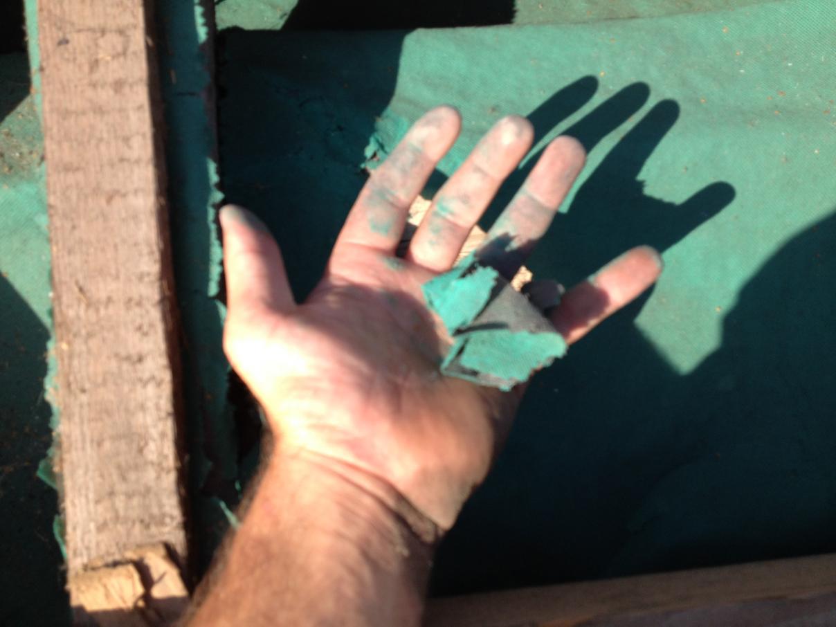

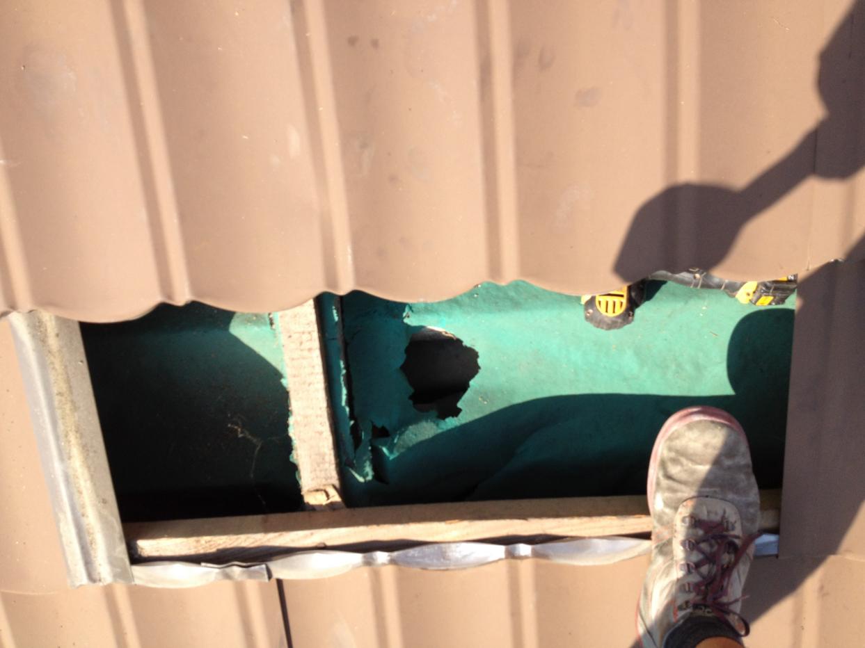

awieuro 12.08.2015 17:31 Zgłoś naruszenie Udostępnij Napisano 12 Sierpnia 2015 Zdjęcia dzisiaj z naprawy dachu. Żeby dotrzeć w interesujące mnie miejsce ściągam kilka modułów i widzę takie oto cudo:) Folia pod własnym ciężarem spadła na murłatę, urwała się równo z krokwiami, próchno i pył, masakra... Cytuj Odnośnik do komentarza https://forum.murator.pl/topic/203151-dla-mi%C5%82o%C5%9Bnik%C3%B3w-folii-dachowych/ Udostępnij na innych stronach Więcej opcji udostępniania
sylwekr 12.08.2015 19:33 Zgłoś naruszenie Udostępnij Napisano 12 Sierpnia 2015 Niezły szajs , pewnie są lepsze i gorsze folie, napisz jeszcze po ilu latach taki efekt i czy np folia nie była długo narażona na działanie słońca - zanim została położona blacha. Cytuj Odnośnik do komentarza https://forum.murator.pl/topic/203151-dla-mi%C5%82o%C5%9Bnik%C3%B3w-folii-dachowych/#findComment-6889613 Udostępnij na innych stronach Więcej opcji udostępniania
Andrzej Wilhelmi 15.08.2015 15:09 Zgłoś naruszenie Udostępnij Napisano 15 Sierpnia 2015 Folia stosowana pod blachodachówkę powinna mieć odporność na temperaturę powyżej 80*C. W tym przypadku całe pokrycie wraz z łatami do zdjęcia. Pozdrawiam. Cytuj Odnośnik do komentarza https://forum.murator.pl/topic/203151-dla-mi%C5%82o%C5%9Bnik%C3%B3w-folii-dachowych/#findComment-6891235 Udostępnij na innych stronach Więcej opcji udostępniania
