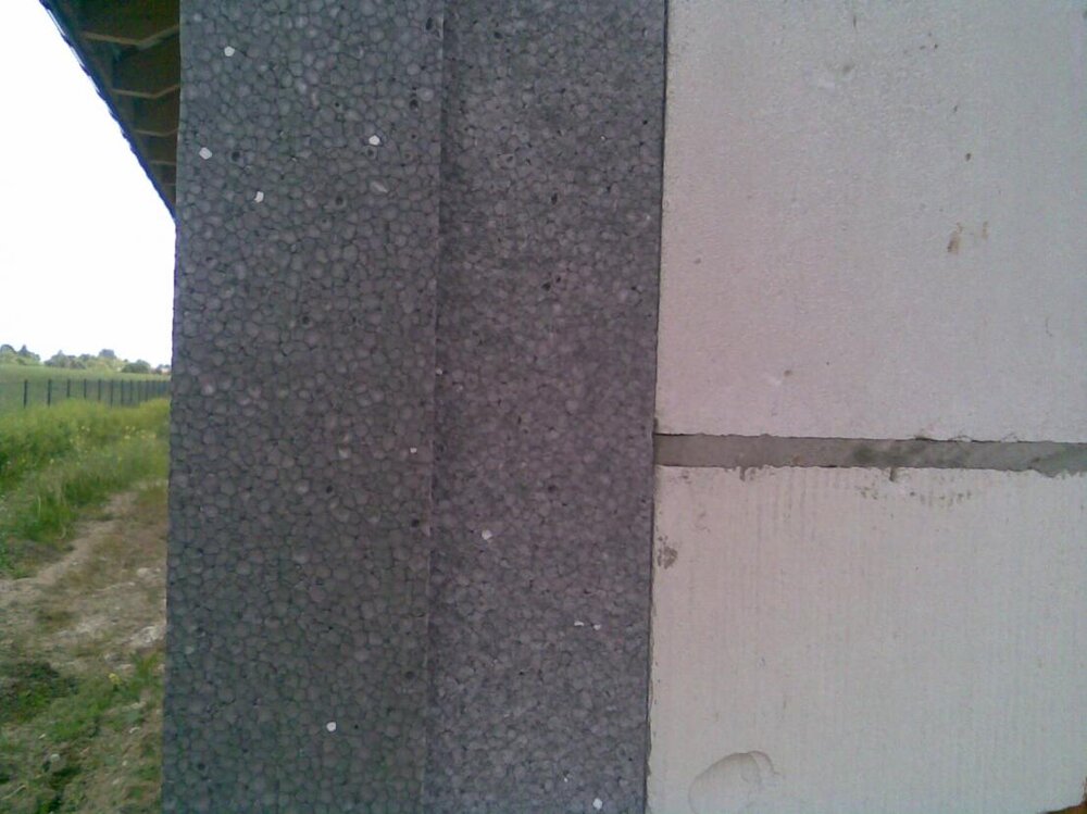

CityMatic 14.08.2015 12:28 Zgłoś naruszenie Udostępnij Napisano 14 Sierpnia 2015 A co to jest EPS? Czytałem nadal nie widzę odpowiedzi jaką grubość dać na ściany i na strop. Wg projektu 4cm Strop 8cm Czy to nie jest za mało? Sam osobiście uważam że wg projektu zdecydowanie zbyt mało chyba, że masz projekt systemu ścian jednowarstwowy a styro jest tylko na likwidację "niedbałości" fachowców. Sam osobiście mam 20 cm ściany grafit, i 20 cm podłoga oraz 30cm strop. Czy to dużo ?...teraz troszkę bym zwiększył na stropie -mogę więc jak się z wszystkim odrobię to się zastanowię Pozdrawiam Cytuj Odnośnik do komentarza https://forum.murator.pl/topic/203179-jaka-grubo%C5%9B%C4%87-styro/#findComment-6890551 Udostępnij na innych stronach Więcej opcji udostępniania

CityMatic 14.08.2015 16:40 Zgłoś naruszenie Udostępnij Napisano 14 Sierpnia 2015 Nie no śiany mają prawie 50cm i są dwuwarstwowe i mają pustkę powietrzną więc coś to daje? Bardzo bym prosił o link do kalkulatorów bo skąd ja przeciętny kowalski mam wiedzieć ile dać cm styropianu. Ja to myślałem o max 15cm a raczej o 10cm. Mam takie pytanie czy kleiłeś kilka warstw na świany i sufit? Chyba nigdzie w sprzedaży nie ma takich płyt. Najgrubsze widziałem 12 i 15cm w Laroy. Kolego odpowiadam Ci w dwóch wątkach o piance i o styropianie i mam wrażenie nie obraź się jakbyś "spadł z nieba". Nawet sprawdziłem datę Twoich postów bo nieraz ktoś odgrzebie jakieś archiwum. To, że patrzysz na jakiś market jest śmieszne, Twoje ściany to też jakaś archaiczna konstrukcja z lat 70 ubiegłego wieku i zapewne tak jest bo wczytując się w to co piszesz chcesz remontować jakiś dom? Styropian ma jedną warstwę i dostępne są już grubości 30 cm i wiecej. Ja budowałem nowy dom więc dałem 20 . Ty jeśli remontujesz masz większy problem aby nie pogrubiać i tak grubych ścian warto jest zastosować styropian o jak najlepszych parametrach izolacyjnych wtedy jego grubość można zmniejszyć. Pozdrawiam Cytuj Odnośnik do komentarza https://forum.murator.pl/topic/203179-jaka-grubo%C5%9B%C4%87-styro/#findComment-6890849 Udostępnij na innych stronach Więcej opcji udostępniania
