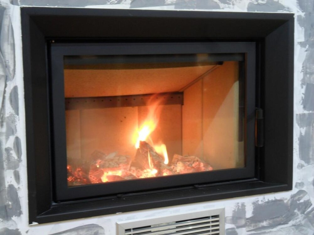

Artix123 24.08.2015 06:25 Zgłoś naruszenie Udostępnij Napisano 24 Sierpnia 2015 A co masz zrobić jak producent "rusztowców"?! Bardzo wiarygodna opinia... Zdjęcia i obraz mówi więcej niż wiele słów Cytuj Odnośnik do komentarza https://forum.murator.pl/topic/203356-kt%C3%B3ry-wk%C5%82ad-3-szybowy/#findComment-6896346 Udostępnij na innych stronach Więcej opcji udostępniania
