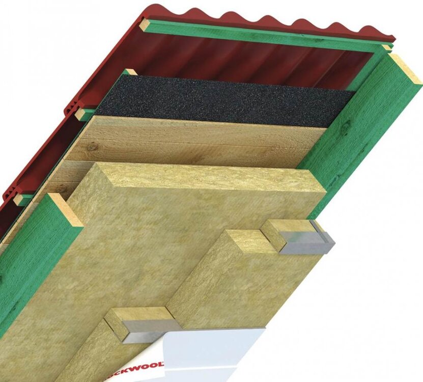

Tomek W 25.08.2015 22:06 Zgłoś naruszenie Udostępnij Napisano 25 Sierpnia 2015 A dach ma być ocieplany ? Bo układ warstw przy użyciu skalnej wełny mógłby wyglądać jak na rysunku Cytuj Odnośnik do komentarza https://forum.murator.pl/topic/203467-pe%C5%82ne-deskowanie-dachu-jaka-kolejno%C5%9B%C4%87-warstw/#findComment-6897802 Udostępnij na innych stronach Więcej opcji udostępniania
