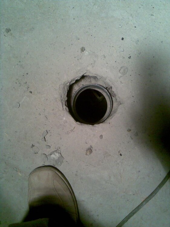

CityMatic 30.08.2015 10:08 Zgłoś naruszenie Udostępnij Napisano 30 Sierpnia 2015 Wiele osób instaluje przecież rekuperację. Ja wykonałem swoje otwory jeszcze przed tynkami - stąd moje doświadczenie jest - niewielkie jednak.....od dołu tak jak już ktoś wspomniał wiertłem środek, następnie otwornicą wyciąłem otwór równy od strony mieszkalnej, od strychu przez beton otworki i dłuto .Po wykonaniu tulei anemostatu pianka montażowa i uszczelnienie izolacja od góry. później tynk i gotowe Cytuj Odnośnik do komentarza https://forum.murator.pl/topic/203514-strop-teriva-wiercenie-pod-rekuperacj%C4%99/#findComment-6900326 Udostępnij na innych stronach Więcej opcji udostępniania
