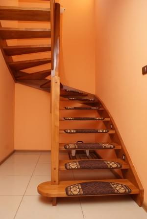

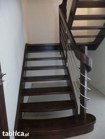

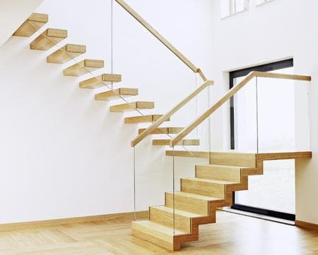

beatagl 03.09.2015 17:16 Zgłoś naruszenie Udostępnij Napisano 3 Września 2015 WitamMam wąską klatkę schodową o szerokości 160cm więc chody będą na 70cm , czy ktoś ma takie schody i może coś powiedzieć o wygodności. Czy to jest mało, bardzo mało, wystarczająco ? mają wyglądać tak http://images58.fotosik.pl/1754/c32dc550332d82bf.jpg Cytuj Odnośnik do komentarza https://forum.murator.pl/topic/203722-schody-o-szeroko%C5%9Bci-70cm/ Udostępnij na innych stronach Więcej opcji udostępniania
emilus18 10.09.2015 10:07 Zgłoś naruszenie Udostępnij Napisano 10 Września 2015 Moi sąsiedzi mają schody 70 cm, ale betonowe i jeszcze nie "obrobione". Jak dla mnie masakra. Ciasno strasznie, jakoś dziwnie stromo i ściana z obydwu stron. Trochę mało, ale może jeśli będą takie jak na obrazku, łatwiej się je będzie użytkować. Swoją drogą wyglądają ślicznie !! Cytuj Odnośnik do komentarza https://forum.murator.pl/topic/203722-schody-o-szeroko%C5%9Bci-70cm/#findComment-6908127 Udostępnij na innych stronach Więcej opcji udostępniania

ŁUKASZ ŁADZIŃSKI 12.09.2015 17:26 Zgłoś naruszenie Udostępnij Napisano 12 Września 2015 (edytowane) " schody 70 cm ... Czy to jest mało, bardzo mało, wystarczająco ? "- minimalna szerokość biegu schodów w domach jednorodzinnych ( liczona w świetle ściany, balustrad, ... ) to 80cm i nie mniej !- przy 80cm ( czyli tych minimach ) jest szansa, że gdy jedna osoba będzie wchodzić, a druga schodzić, to mają szanse się wyminąć, przy 70 cm szans w zasadzie nie ma, jednym słowem jest to mało. Jedna osoba wyjdzie lub zejdzie , dlatego nie napisałem "bardzo mało" Edytowane 12 Września 2015 przez ŁUKASZ ŁADZIŃSKI Cytuj Odnośnik do komentarza https://forum.murator.pl/topic/203722-schody-o-szeroko%C5%9Bci-70cm/#findComment-6910092 Udostępnij na innych stronach Więcej opcji udostępniania
Wojtek_Wisznia Mała 12.09.2015 21:38 Zgłoś naruszenie Udostępnij Napisano 12 Września 2015 Stanowczo za mało! Minimalna szerokość biegu (mierzona w świetle pomiędzy poręczą balustrady lub balustrad a wykończoną powierzchnią ściany) w domu jednorodzinnym to 80 cm (przepisy), biegu wygodnego to min. 100 cm. Na schodach o szerokości 110 cm dwie osoby mogą się minąć bez trudu, ale żeby mogły swobodnie przejść obok siebie potrzeba 125 cm szerokości użytecznej biegu. Co do typu schodów to owszem schody zabiegowe (zabiegowe to takie jak planujesz) ładnie wyglądają, ale są niewygodne i z uwagi na różne szerokości stopni również bardzo niebezpieczne. Znajomi mają takie jak Twoje (odrobinę szersze - 85cm). I on i ona zliczyli już upadek, a dziecko ich znajomych złamało sobie rękę. Co do wciągania mebli przez balkon to już jakaś abstrakcja totalna. Jak sobie to wyobrażasz? Jak przymocujesz wersalkę czy szafę? Na platformie? Jak ją przełożysz przez balustradę i jak wciągniesz do domu - drzwi na balkon będą wygodniejsze niż schody? Zwróć się o poradę do architekta, żeby poradził Ci co zrobić. Żeby nie tylko wyglądało, ale przede wszystkim dało się używać. Cytuj Odnośnik do komentarza https://forum.murator.pl/topic/203722-schody-o-szeroko%C5%9Bci-70cm/#findComment-6910265 Udostępnij na innych stronach Więcej opcji udostępniania
ŁUKASZ ŁADZIŃSKI 13.09.2015 06:29 Zgłoś naruszenie Udostępnij Napisano 13 Września 2015 - ... ogólnie : schody są niewygodne i żadna estetyka tego nie poprawi. - dotyczy to wszystkich elementów, przedmiotów, przestrzeni ... pełniących jakiekolwiek funkcje użytkowe, od ubrania, po schody i domy włącznie. Cytuj Odnośnik do komentarza https://forum.murator.pl/topic/203722-schody-o-szeroko%C5%9Bci-70cm/#findComment-6910311 Udostępnij na innych stronach Więcej opcji udostępniania

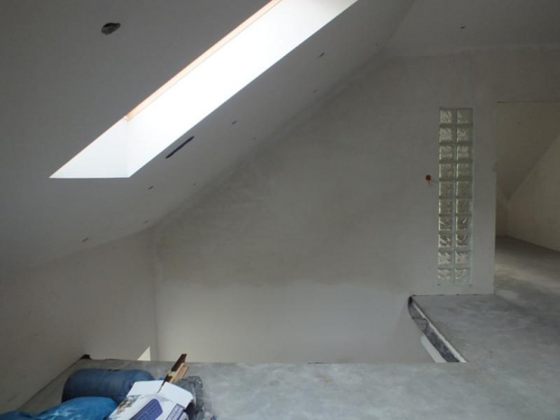

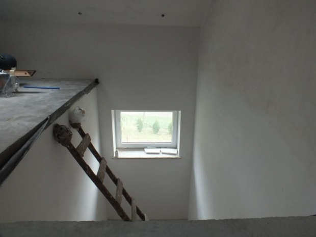

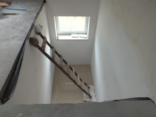

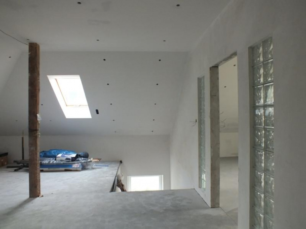

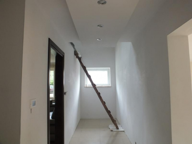

emilus18 13.09.2015 09:54 Zgłoś naruszenie Udostępnij Napisano 13 Września 2015 Możesz zrobić zdjęcie tego nieszczęsnego miejsca na schody? Może da się je ustawić jakoś inaczej, pod innym kątem i zrobią się szersze? Cytuj Odnośnik do komentarza https://forum.murator.pl/topic/203722-schody-o-szeroko%C5%9Bci-70cm/#findComment-6910415 Udostępnij na innych stronach Więcej opcji udostępniania

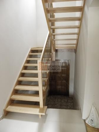

beatagl 19.09.2015 17:02 Autor Zgłoś naruszenie Udostępnij Napisano 19 Września 2015 (edytowane) Klatka ma szerokość 160cm http://images58.fotosik.pl/1785/5164f20a1986f4b0gen.jpg http://images59.fotosik.pl/1781/824ef15bf105ba68gen.jpg http://images56.fotosik.pl/1783/6e4d3c61a15c0959gen.jpg http://images57.fotosik.pl/1782/fed8353b6c801a54gen.jpg http://images59.fotosik.pl/1781/98c4a49cf8fbd9d0gen.jpg http://images58.fotosik.pl/1785/cb812abe79d9870dgen.jpg Edytowane 19 Września 2015 przez beatagl Cytuj Odnośnik do komentarza https://forum.murator.pl/topic/203722-schody-o-szeroko%C5%9Bci-70cm/#findComment-6915020 Udostępnij na innych stronach Więcej opcji udostępniania
Parkiet 19.09.2015 18:43 Zgłoś naruszenie Udostępnij Napisano 19 Września 2015 Zostawić jak jest, ewentualnie jakaś poręcz z prawej strony.:D A tak na poważnie - kto to projektował i nadzorował? Pozdrawiam. Cytuj Odnośnik do komentarza https://forum.murator.pl/topic/203722-schody-o-szeroko%C5%9Bci-70cm/#findComment-6915080 Udostępnij na innych stronach Więcej opcji udostępniania

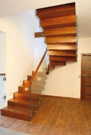

emilus18 19.09.2015 21:27 Zgłoś naruszenie Udostępnij Napisano 19 Września 2015 Ja w takiej sytuacji chyba bym postawiła na prostsze schody, bo uroku tych ze zdjęcia na swojej klatce schodowej nie uzyskasz niestety, a poręcze zabiorą dodatkowe miejsce. Do tego zrobiłabym jasne (u siebie teraz też - mądry Polak po szkodzie - strasznie kurz widać brrr)) do tego delikatna poręcz po prawej przy ścianie (ewentualnie, ja nie mam), a po drugiej trochę szkła albo cienkie rurki montowane do stopni wyżej i masz schody 80 jak coś takiego znajdę to spróbuję zlinkować. Cytuj Odnośnik do komentarza https://forum.murator.pl/topic/203722-schody-o-szeroko%C5%9Bci-70cm/#findComment-6915252 Udostępnij na innych stronach Więcej opcji udostępniania
emilus18 19.09.2015 21:33 Zgłoś naruszenie Udostępnij Napisano 19 Września 2015 (edytowane) np. taka balustrada. schody są co prawda szklane, ale zawsze to jakiś pogląd. albo taka - tu z jasnymi schodami Edytowane 19 Września 2015 przez emilus18 Cytuj Odnośnik do komentarza https://forum.murator.pl/topic/203722-schody-o-szeroko%C5%9Bci-70cm/#findComment-6915257 Udostępnij na innych stronach Więcej opcji udostępniania
emilus18 19.09.2015 21:43 Zgłoś naruszenie Udostępnij Napisano 19 Września 2015 (edytowane) albo coś podobnego choć już barierka nie jest tak efektowna Edytowane 19 Września 2015 przez emilus18 Cytuj Odnośnik do komentarza https://forum.murator.pl/topic/203722-schody-o-szeroko%C5%9Bci-70cm/#findComment-6915261 Udostępnij na innych stronach Więcej opcji udostępniania
surgi22 20.09.2015 08:46 Zgłoś naruszenie Udostępnij Napisano 20 Września 2015 np. taka balustrada. schody są co prawda szklane, ale zawsze to jakiś pogląd. [ATTACH=CONFIG]331206[/ATTACH] albo taka - tu z jasnymi schodami [ATTACH=CONFIG]331208[/ATTACH] A pomyślałaś jak z ergonomią użytkowania takich poręczy ? Dla mnie masakra . Jeżeli budujesz dom dla siebie i swoich bliskich to ma nie tylko ładnie wyglądać ale i być wygodny i bezpieczny w użytkowaniu. Poręcz inna niż owalna to porażka . Cytuj Odnośnik do komentarza https://forum.murator.pl/topic/203722-schody-o-szeroko%C5%9Bci-70cm/#findComment-6915378 Udostępnij na innych stronach Więcej opcji udostępniania

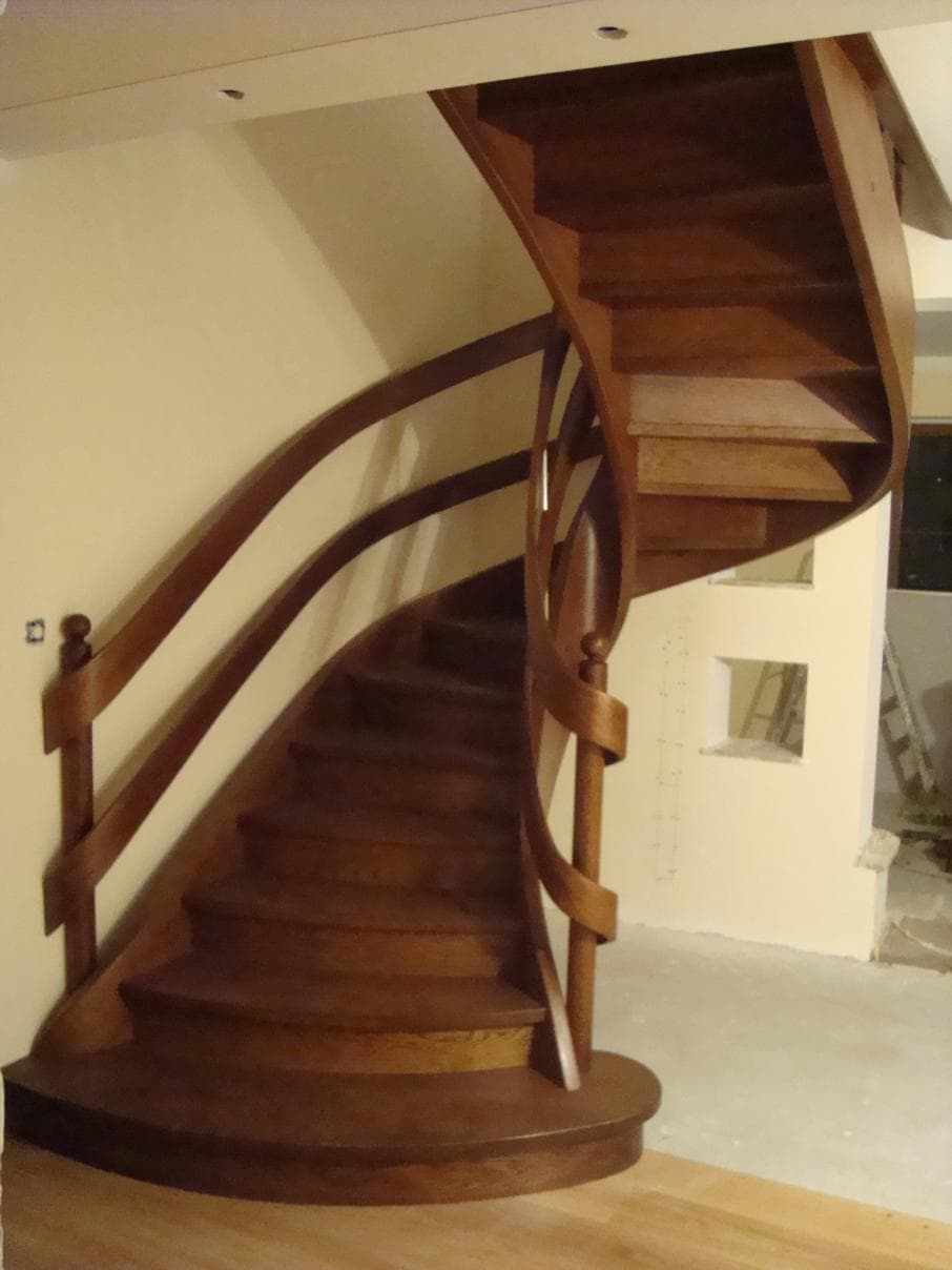

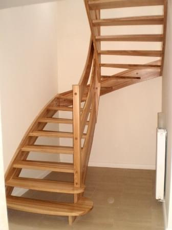

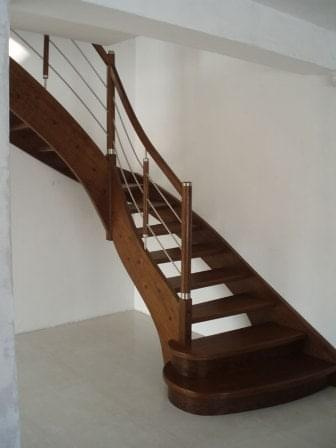

beatagl 20.09.2015 10:27 Autor Zgłoś naruszenie Udostępnij Napisano 20 Września 2015 (edytowane) Po tych kilku radach widzę, że ta moja koncepcja całkowicie legła w gruzach. Na to wygląda, że schody muszą być "lekkie" bo w innym przypadku całość będzie wyglądała tragicznie Poręcze szklane na pewno nadają lekkości i nowoczesności i takie rozwiązanie jest fajne , tylko jak z utrzymaniem czystości, bo temat niewygodności można rozwiązać łatwo http://images57.fotosik.pl/1783/29ac5777e6e59505.png myślę, że u mnie tez takie by pasowały (chodzi mi o konstrukcję) http://images57.fotosik.pl/1783/98383088e4ce47b5gen.jpg http://images56.fotosik.pl/1784/9a5fb19b9de53cc7gen.jpg http://images57.fotosik.pl/1783/9b83f57a0bca28a5gen.jpg http://images56.fotosik.pl/1784/0c14192dc896f355gen.jpg http://images57.fotosik.pl/1783/826ca6d232097c52gen.jpg drewniane proste już nie wyglądają tak okazale http://images57.fotosik.pl/1783/3e5362eacacbfd16gen.jpg http://images59.fotosik.pl/1782/95bd48a011e14bf1gen.jpg http://images59.fotosik.pl/1782/0340771e11067997gen.jpg http://images56.fotosik.pl/1784/054373e4cc506c75gen.jpg zastanawiam się jeszcze czy takie by się zmieściły i czy nie były by zbyt strome w moim przypadku bo takie można by było zrobić na dowolną szerokość http://images56.fotosik.pl/1784/85795484894fe90fgen.jpg Edytowane 20 Września 2015 przez beatagl Cytuj Odnośnik do komentarza https://forum.murator.pl/topic/203722-schody-o-szeroko%C5%9Bci-70cm/#findComment-6915434 Udostępnij na innych stronach Więcej opcji udostępniania
emilus18 21.09.2015 11:31 Zgłoś naruszenie Udostępnij Napisano 21 Września 2015 Strome schody na pewno nie są wygodne, choć dużo zależy od ich konstrukcji. Te drewniane wykończenia na szkle wyglądają super!! Szklane barierki nie są trudne w utrzymaniu czystości, choć na pewno więcej czasu to zajmie niż przetarcie ściereczką poręczy. A nowa koncepcja schodów moim zdaniem teraz wygląda o niebo lepiej Optycznie powiększy i rozjaśni ciasne wejście na poddasze Cytuj Odnośnik do komentarza https://forum.murator.pl/topic/203722-schody-o-szeroko%C5%9Bci-70cm/#findComment-6916239 Udostępnij na innych stronach Więcej opcji udostępniania
