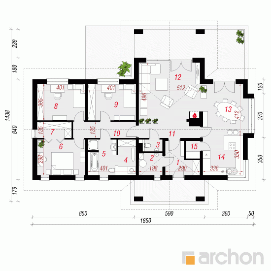

olti 04.09.2015 11:59 Zgłoś naruszenie Udostępnij Napisano 4 Września 2015 Dom na wsi Witam wszystkich,Na wstępie chciałem zaznaczyć, że założyłem ten dziennik ponieważ sam szukałem różnych informacji na temat budowania i wiem jak cenne mogą być doświadczenia innych użytkowników. Jeśli mój dziennik będzie mógł być dla kogoś źródłem jakiejkolwiek wiedzy będę z tego powodu niezmiernie szczęśliwy. Trochę o mnie mam na imię Kamil żona Monika córka Jagoda (bobas) wszyscy marzyliśmy o własnym domu aż do sierpnia 2014 r. kiedy to postanowiliśmy te marzenia urzeczywistnić. Kupiliśmy działkę 1500 m2 i zaczęliśmy szukać naszego domu. Miał on być parterowy, nie za duży i nie za mały, prosty w budowie i funkcjonalny, z zaakcentowanym frontem i tyłem. Nasz wybór padł na dom w toreniach ze studia archon. Obecnie jesteśmy na etapie adaptacji projektu ponieważ dokonaliśmy kilku zmian ale o tym później.http://images68.fotosik.pl/1111/42b74eb244f50984.jpghttp://images66.fotosik.pl/1110/434763cdd209b608.jpghttp://images70.fotosik.pl/1109/64981cb837a59a56.gif Cytuj Odnośnik do komentarza https://forum.murator.pl/topic/203738-czarnelaski/ Udostępnij na innych stronach Więcej opcji udostępniania
olti 04.09.2015 12:02 Autor Zgłoś naruszenie Udostępnij Napisano 4 Września 2015 Projekt domu z adaptacją wykonany, wniosek o pozwolenie na budowę leży w starostwie,stemple na ogrodzenie w ilości 45 szt. czekają,siatka leśna zamówiona. Przy dobrych wiatrach uda mi się w sobotę zrobić prowizoryczne ogrodzenie działki łącznie 150 mb ogrodzenia + brama. Temat siatki leśnej delikatnie mnie zirytował a mianowicie tyle się mówi o wspieraniu lokalnego handlu itp. itd. no więc udałem się do dwóch okolicznych producentów siatek i szok! 4 zł mb siatki 150 cm wys., szybka kalkulacja 600 zł za 150 mb. Taką samą siatkę kupiłem na allegro z wysyłką za 230 zł. Nie stać mnie na wspieranie lokalnych producentów ot co. Plany na ten rok są ambitne, jak aura dopisze powinno udać się postawić stan surowy otwarty. Trochę o planowanej technologi budowy:-ławy tak jak w projekcie szer 60 wys 40-bloczki fundamentowe-ocieplenie fundamentów 15 cm styr, klej, siatka i folia kubełkowa -podłoga na gruncie - pospółka, folia, styr 10, folia, chudziak, styr 20, instalacje, podłogówka, posadzka, płytka/panel (co żona wybierze)-ściany nośne ytong 24 p+w na cienkie spoiny -20 cm styr grafit-wiązary dachowe razem ze stropem-wełna ok 30 cm-sufit k-g na wieszakach-blacho dachówka To tak w wielki skrócie. Cytuj Odnośnik do komentarza https://forum.murator.pl/topic/203738-czarnelaski/#findComment-6903995 Udostępnij na innych stronach Więcej opcji udostępniania
olti 04.09.2015 12:07 Autor Zgłoś naruszenie Udostępnij Napisano 4 Września 2015 Pozwolenie na budowę odebrane (prawomocne).Jeszcze parę formalności i będzie można ruszać . Rzut parteru po zmianach:http://images68.fotosik.pl/1152/5794f81812872bb5.jpg Cytuj Odnośnik do komentarza https://forum.murator.pl/topic/203738-czarnelaski/#findComment-6904000 Udostępnij na innych stronach Więcej opcji udostępniania
