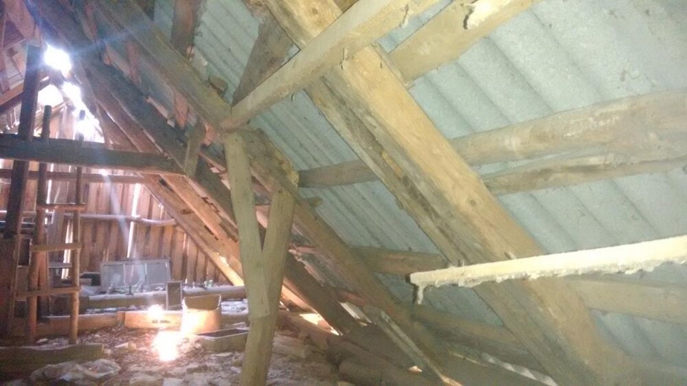

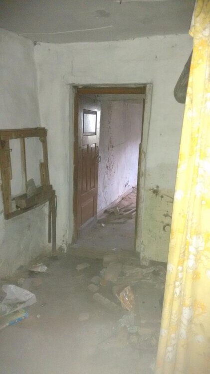

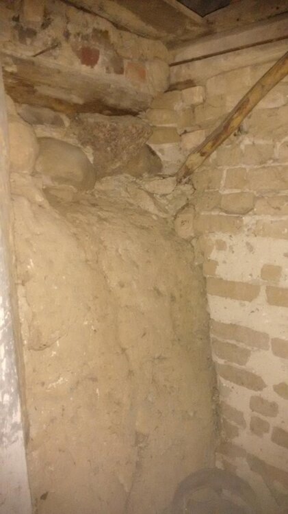

greygrey 06.09.2015 18:18 Autor Zgłoś naruszenie Udostępnij Napisano 6 Września 2015 dodam jeszcze kilka zdjęć ze strychu i środka domu. strych: wnętrze domu: - ściana zewnętrzna od wewnątrz - wejście na strych (białe cegły to ściana wewnętrzna) - pokój Może powinniśmy wziąć jeszcze inną osobę do oceny stanu tego domu? Czy wierzyć architektowi, że całość da się bez problemu zrobić i to taniej, niż budowa nowego domu? :confused: Cytuj Odnośnik do komentarza https://forum.murator.pl/topic/203777-remont-starego-domu/#findComment-6905136 Udostępnij na innych stronach Więcej opcji udostępniania
מרכבה 06.09.2015 19:13 Zgłoś naruszenie Udostępnij Napisano 6 Września 2015 Jeśli by to powiedział konstruktor- że można się brać to ok .. ale architekt bez obeznania z konstrukcją ?cóż ... zresztą po zdjęciach widać, stan budynku jest agonalny, chyba że należał do rodziny o wieków.To w tedy można ratować taki budynek, a czasem budynek może "uratować" was.Ale to na inną historię opowiadanie.Jeśli było by to drewno, to łatwiej coś dźwignąć, coś wymienić.Tu trzeba robić fragmentami- zapewne brak fundamentów - w tego słowa dzisiejszym znaczeniu.Cały dom potrzeba by było podzielić na 70cm odcinki i co 5 odcinek podbijać nowym fundamentem.Przeciw remontowi - to że jest glina, jeśli była by cegła ? kamień ? Zależy od stanu sentymentu do tego domu ... Cytuj Odnośnik do komentarza https://forum.murator.pl/topic/203777-remont-starego-domu/#findComment-6905183 Udostępnij na innych stronach Więcej opcji udostępniania

מרכבה 06.09.2015 22:14 Zgłoś naruszenie Udostępnij Napisano 6 Września 2015 Od takich spraw tutaj na forum jest Adam_mk Wal do niego bez zadnego namyslu. Chlop wie co robi i po co robi. Wiekszosc dzisiejszych architektow i budowlancow usmiercilaby ten dom. [email protected] Pozdrawiam Nikt nie chce uśmiercać domu, sam mam akuratnie dom do remontu. Ten jawi się jako wyjątkowo trudny przypadek... finansowy. Techniczny lekki, jeśli się chce, ponieważ za $ da się zrobić i z tego domek marzeń. Są materiały i środki które można by było tu zastosować. Ale jeśli to ma być wypudrowanie domu na cud miód "nowy" dom, to szkoda się bawić. Kolejną sprawą- tak czy siak elewację trzeba będzie wykonać nową- chyba że ktoś ładuje się w samowolkę. A tu przepis jest surowy - Uc max 0,25W/m2K przepis surowy dla takich domów - czyt nowe elewacje. Zostaje zachowanie środka, zachowanie przez wyeksponowanie naturalnego/surowego wyglądu ścian .. ale czy zgodne to z oryginałem ? pewnie nie, trochę pójście w wyobrażenie - jak taki dom powinien wyglądać. Pierwotnie był tynkowany i z zewnątrz i wewnątrz .. jeśli taki ma być nadal .. skóra za wyprawkę ... Wg mnie zostaje tu zachowanie- przeobrażenie wnętrza.. na jakąś klimatyczną modłę .. Wyspoinowanie kamieni - fugowanie .. itp Cytuj Odnośnik do komentarza https://forum.murator.pl/topic/203777-remont-starego-domu/#findComment-6905298 Udostępnij na innych stronach Więcej opcji udostępniania

adam_mk 07.09.2015 09:02 Zgłoś naruszenie Udostępnij Napisano 7 Września 2015 "Chcielibyśmy się zapytać czy w ogóle jest sens remontowania go, czy lepiej wyburzyć i zbudować nowy budynek." Niestety, na to pytanie nikt chyba tu nie jest w stanie odpowiedzieć.To MUSI być Wasza decyzja!Piszecie, ze nie czujecie z nim jakiejś szczególnej więzi...Nie napisaliście - czego od domu oczekujecie, a to jest ważne.Ten , po remoncie, oferuje pewne możliwości.Remont DA SIĘ wykonać, ale nie zawsze jest to racjonalne z powodów ekonomicznych.Poza tym...Jest kwestia mentalności inwestora...Są ludzie, którzy budują dziś domy w systemie glino-słomo-beli, cordwood, earthship itp...Robią tynki gliniane... strzechy...Trzeba tego chcieć, pragnąć, aby się tam dobrze czuć.A jak jest z Wami?Jak potrzebny jest Wam duży DOM, to łatwiej chyba skorzystać z faktu, ze jest tam działka, adres, wyburzyć to i nowe postawić zgodnie z głosem serca.Zwłaszcza, że ten jest mały a planowana rozbudowa/nadbudowa byłaby "nie w tej" technologii i wyszedłby jakiś Gargamel...Jednak...Można stosując wiadra potu i STARE technologie przywrócić mu, takiemu jaki jest, młodość. Nie zabiłoby kosztem tylko wkładem pracy siłowej...Merkawa powyżej dobrze opisał problem. Opisujecie"Fundamenty są kamienne, bez przemieszczeń, ściany w środku nie mają pęknięć, a na zewnątrz tak jak widać na zdjęciach. W domu są 2 niewielkie piwniczki: jedna betonowa, a druga kopana w ziemi (obie z włazami w podlodze w pokojach). Dom nie ma wykwitów pleśni, nie ma zapachu stęchlizny i wilgoci. Wewnątrz jest sucho." Sami widzicie, że ma zalety i "trzyma się mocno".Nie należy niedoceniać technologii uważanych dziś za "przestarzałe". Oferują często to, czego te nowe nie są w stanie. DLATEGO to Wy musicie określić - czy się opłaca remont.Zapomnijcie na chwilę o tym - ile by to kosztowało, trwało...Zastanówcie się, czy możliwy do uzyskania efekt jest tym, co Was uszczęśliwi.Budowanie czegoś z trudem akceptowalnego - dużego sensu nie ma, nawet, jak wyjdzie tanio...Budowa to moment, ale potem tam żyć trzeba będzie całe lata. Jaka by nie była decyzja - pomożemy.Od tego jest to forum... Adam M. Cytuj Odnośnik do komentarza https://forum.murator.pl/topic/203777-remont-starego-domu/#findComment-6905453 Udostępnij na innych stronach Więcej opcji udostępniania
