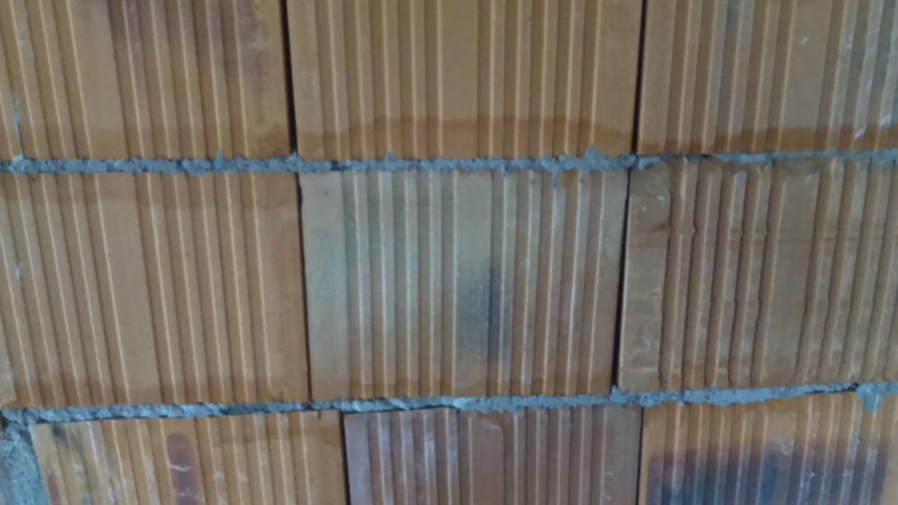

ad_87 07.09.2015 07:57 Zgłoś naruszenie Udostępnij Napisano 7 Września 2015 Witam, Obecnie stan mojem budowy to SSZ (dach deskowany, papa, dachówka ceramiczna, okna, na 3 ścianach styropian - bez siatki i kleju). Po kilku dniach opadów i chłodniejszych nocach zaniepokoil mnie stan ścian od wewnątrz. Nie wiem czy pustak chłonie wilgoć z powietrza czy co się dzieje. Zamieszczone zdjęcia o dziwo dotyczą ściany wewnętrznej, która przylega do komina. Czy taki stan rzeczy jest normalny czy dzieje się coś co nie powinno i trzeba działać ? Dotychczas mimo opadów gdy temperatura była wysoka nie zaoberwowałem takiego zjawiska. Cytuj Odnośnik do komentarza https://forum.murator.pl/topic/203796-ssz-mokry-porotherm-od-wewn%C4%85trz-zdjecia/ Udostępnij na innych stronach Więcej opcji udostępniania
kamihi 07.09.2015 08:35 Zgłoś naruszenie Udostępnij Napisano 7 Września 2015 Mam podobne ślady . Jak była susza też były wygląda to na jakieś odbarwienia w czasie np murowania . Tak mi się wydaję Cytuj Odnośnik do komentarza https://forum.murator.pl/topic/203796-ssz-mokry-porotherm-od-wewn%C4%85trz-zdjecia/#findComment-6905432 Udostępnij na innych stronach Więcej opcji udostępniania
piotrek0m 07.09.2015 10:51 Zgłoś naruszenie Udostępnij Napisano 7 Września 2015 Może coś kominem zacieka? Dobrze to sprawdzić na tym etapie, kiedy można zareagować. Nie zauważyłem, żeby moje pustaki naciągały wodę w ten sposób, choć dom stał rok bez ocieplenia i elewacji. Natomiast w miejscach gdzie były zalewane rozbryzgującą się wodą deszczową miały dokładnie takie mokre plamy... konieczne było przyklejenie papy na styku schodów wejściowych i ściany. Dlatego jeszcze raz sugeruję szukać miejsca przecieku. Cytuj Odnośnik do komentarza https://forum.murator.pl/topic/203796-ssz-mokry-porotherm-od-wewn%C4%85trz-zdjecia/#findComment-6905583 Udostępnij na innych stronach Więcej opcji udostępniania
radetzky 07.09.2015 11:07 Zgłoś naruszenie Udostępnij Napisano 7 Września 2015 Też uważam, że gdzieś musi przeciekać izolacja od góry. Ceramika nie chłonie wody z powietrza w takim stopniu, żeby pojawiały się tego typu plamy. Poza tym Porotherm chłonie wodę tylko powierzchniowo, tak więc raczej nie musisz się martwić o to, że ściana straci stabilność albo woda zacznie przemarzać w murze i rozsadzi pustaki (bardzo mała szansa). ALE tyle wody w ścianie to mega kłopot przy wykańczaniu domu, bo ścianę trzeba wysuszyć przed tynkowaniem. Nie wiem jakie macie plany związane z budową, ale jeśli chcecie robić wykończeniówkę przez zimę to nie wiem czy to będzie możliwe przy takim wyglądzie ścian we wrześniu... P.S. Wyszły trochę duże szpary pomiędzy pustakami w pionie :/ Cytuj Odnośnik do komentarza https://forum.murator.pl/topic/203796-ssz-mokry-porotherm-od-wewn%C4%85trz-zdjecia/#findComment-6905595 Udostępnij na innych stronach Więcej opcji udostępniania
czarn-y 07.09.2015 14:59 Zgłoś naruszenie Udostępnij Napisano 7 Września 2015 Qfa mać czy tylko ja to zauważam, że ścianę postawił jakiś partacz, a nie murarz? Gdzie mijanki między pustakami? Nie dziw się kolego jak będą problemy z pękającymi tynkami. To jest ściana konstrukcyjna? Więcej pytań nie mam. Cytuj Odnośnik do komentarza https://forum.murator.pl/topic/203796-ssz-mokry-porotherm-od-wewn%C4%85trz-zdjecia/#findComment-6905778 Udostępnij na innych stronach Więcej opcji udostępniania
jedrek188 07.09.2015 15:13 Zgłoś naruszenie Udostępnij Napisano 7 Września 2015 Nie tylko ty zauważyłeś....,niezłe jaja Cytuj Odnośnik do komentarza https://forum.murator.pl/topic/203796-ssz-mokry-porotherm-od-wewn%C4%85trz-zdjecia/#findComment-6905791 Udostępnij na innych stronach Więcej opcji udostępniania
MaestroCK 08.12.2015 20:56 Zgłoś naruszenie Udostępnij Napisano 8 Grudnia 2015 Kolego. Plamy owszem duże i troszkę nietypowe. Pewnie musisz sprawdzić czy gdzieś nie zaciąga, wysuszyć i poprawić. Ale murarza który murował tą ścianę to powinieneś za pewną część ciała powiesić. To jest fuszera przez duże F. A jeśli ta ekipa robiła Ci też wcześniejsze etapy, w tym izolację poziomą to radzę sprawdzić czy:a- masz taką izolacjęb-jak jest zrobiona(z tym będzie problem, trzeba jednego pustaka z samego dołu usunąć).Pozdrawiam. Cytuj Odnośnik do komentarza https://forum.murator.pl/topic/203796-ssz-mokry-porotherm-od-wewn%C4%85trz-zdjecia/#findComment-6981673 Udostępnij na innych stronach Więcej opcji udostępniania
Koko78 10.12.2015 19:55 Zgłoś naruszenie Udostępnij Napisano 10 Grudnia 2015 Ta wilgoć kolego to pozostałości wody z zaprawy i czasami dzieje się tak jak do zaprawy dodaje się plastyfikator, który tworzy jakieś pęcherzyki powietrza a te z kolei chłoną wilgoć (gdzieś o tym czytałem). Jest to chwilowe u mnie to samo z reguły zaczęło się to pojawiać jak zwiększała się wilgotność otoczenia. Osobiście tym bym się nie przejmował. Co do muru uwierz mi sam robiłem przybudówkę z tego samego materiału i nie jestem murarzem ale wyglądało to o wiele lepiej. Proponowałbym teraz siatkę pod tynk dać co nieco by wzmocniło to "arcydzieło". Cytuj Odnośnik do komentarza https://forum.murator.pl/topic/203796-ssz-mokry-porotherm-od-wewn%C4%85trz-zdjecia/#findComment-6983117 Udostępnij na innych stronach Więcej opcji udostępniania
mariog 23.12.2015 16:04 Zgłoś naruszenie Udostępnij Napisano 23 Grudnia 2015 Człowieku ty się nie przejmuj takimi pierdołami jak jakięś odbarwienia.Prawdziwym problemem są twoje ściany i brak przewiązania. Cytuj Odnośnik do komentarza https://forum.murator.pl/topic/203796-ssz-mokry-porotherm-od-wewn%C4%85trz-zdjecia/#findComment-6992589 Udostępnij na innych stronach Więcej opcji udostępniania
pollo_loco 27.12.2015 22:15 Zgłoś naruszenie Udostępnij Napisano 27 Grudnia 2015 Odbarwienia są po prostu wynikiem braku przewiązania. Ściana jest po prostu całkowicie nieszczelna i woda gromadzi się w szczelinach między pustakami. Pomijam już, jak wygląda nośność takiej konstrukcji, bo w Porothermie przewiązania nie są tylko od zapewnienia szczelności ściany, ale przede wszystkim od zwiększenia stabilności całej konstrukcji! Cytuj Odnośnik do komentarza https://forum.murator.pl/topic/203796-ssz-mokry-porotherm-od-wewn%C4%85trz-zdjecia/#findComment-6994074 Udostępnij na innych stronach Więcej opcji udostępniania
trais 30.12.2015 17:43 Zgłoś naruszenie Udostępnij Napisano 30 Grudnia 2015 ad-87 powiesz jaki fachowiec Ci to budował. Żeby ktoś inny nie wdepnął w to gó.....!Przepraszam, ale lepiej kogoś błędów nie ponosić. Cytuj Odnośnik do komentarza https://forum.murator.pl/topic/203796-ssz-mokry-porotherm-od-wewn%C4%85trz-zdjecia/#findComment-6995814 Udostępnij na innych stronach Więcej opcji udostępniania
surgi22 30.12.2015 20:05 Zgłoś naruszenie Udostępnij Napisano 30 Grudnia 2015 Pokaż inne ściany. Cytuj Odnośnik do komentarza https://forum.murator.pl/topic/203796-ssz-mokry-porotherm-od-wewn%C4%85trz-zdjecia/#findComment-6995903 Udostępnij na innych stronach Więcej opcji udostępniania
fotohobby 30.12.2015 20:17 Zgłoś naruszenie Udostępnij Napisano 30 Grudnia 2015 Inne są OK, widać w tle. Nawet ta do półowy jest OK, a druga połowa wyglada, jakby była dostawiona póżniej i elektryk ją stawiał Cytuj Odnośnik do komentarza https://forum.murator.pl/topic/203796-ssz-mokry-porotherm-od-wewn%C4%85trz-zdjecia/#findComment-6995918 Udostępnij na innych stronach Więcej opcji udostępniania
surgi22 30.12.2015 21:18 Zgłoś naruszenie Udostępnij Napisano 30 Grudnia 2015 Oj a może kolega podać cyferki do najbliższej kumulacji Lotto - pięknie podziekuję jak trafię Cytuj Odnośnik do komentarza https://forum.murator.pl/topic/203796-ssz-mokry-porotherm-od-wewn%C4%85trz-zdjecia/#findComment-6995993 Udostępnij na innych stronach Więcej opcji udostępniania
fotohobby 30.12.2015 21:54 Zgłoś naruszenie Udostępnij Napisano 30 Grudnia 2015 Eeee. To widać na zdj. nr 1 Cytuj Odnośnik do komentarza https://forum.murator.pl/topic/203796-ssz-mokry-porotherm-od-wewn%C4%85trz-zdjecia/#findComment-6996043 Udostępnij na innych stronach Więcej opcji udostępniania
fotohobby 31.12.2015 00:26 Zgłoś naruszenie Udostępnij Napisano 31 Grudnia 2015 Trzeba autora wątku zapytać, ale lewa połówka tej ściany wyglada w miarę normalnie, są przewiązania, pustaki są przycinane na krawędziach. Wyglada to tak, jakby ktoś stwierdził, źe warto, aby ściana była szersza i dostawił tą prawą połówkę nie próbując nawet przewiązać się z lewa częścią. Może to nie był elektryk ale inwestor ze szwagrem Cytuj Odnośnik do komentarza https://forum.murator.pl/topic/203796-ssz-mokry-porotherm-od-wewn%C4%85trz-zdjecia/#findComment-6996132 Udostępnij na innych stronach Więcej opcji udostępniania
