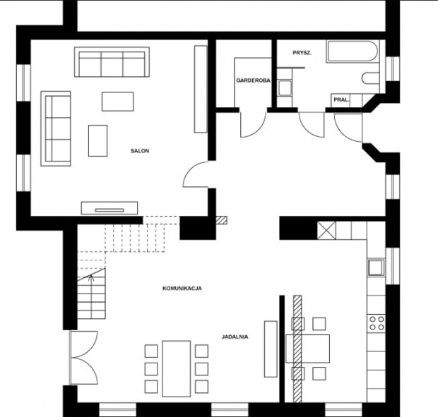

Załączam ogólny rzut, nie mam takiego ze szczegółowymi wymiarami. Postaram się wykombinować sama coś wieczorem. Tylko u mnie w rzeczywistości jest lustrzane odbicie. Proszę pomóżcie - bo okazuje się że sama chyba źle kombinuje z zagospodarowaniem tych pomieszczeń..... Schody na antresolę i pokoje na górze, zaczynające się przy wyjściu na taras, to już muszą tak zostać (innych na górę nie ma, no i są elementem antresoli). Dalej idą sobie po ścianie nad kominkiem. Kominek też bym chciała, ale już niekoniecznie tak na rogu, troszkę go przesunę. Gosiek
Załączam projekt z kuchnią w układzie o jakim pisze Joliska. Bez stołu w kuchni i mebli w salonie. Między kuchnią i salonem zostawiłam niezbędne "ilości" ścianek ze względu na schody i antresolę nad kuchnią. Nad salonem jest pustka, widać dach.
I teraz nie wiem, jaką funkcję przypisać dla salonu?: 1) bardziej jako jadalnia z dużym stołem 2) typowy salon z sofą.
Czy zamknąć kuchnię na salon?: 1) drzwi suwane w ścianę 2) jakaś fajna zabudowa (szklana witryna, barek, stolik, inne...). Pomóżcie.
Wydaje mi się, że przedstawione przez Ciebie rzuty nie trzymają proporcji w porównaniu z rzutem parteru budynku. Część "salonowa" jest chyba sporo szersza. To niestety i tak wiele nie zmienia - moim zdaniem tam nie ma miejsca na sofę, czy tez raczej sofa nie pasuje w tym pomieszczeniu.
Zrobiłam rzut pokazujący prawidłowe proporcje + pomieszczenia przylegające. Moim zdaniem w tym pomieszczeniu obok kuchni powinien stać tylko stół, a reszta to komunikacja - w końcu jest tam dojście do schodów i na taras. Zmiesci się duży stół + ewentualnie szafki, witryny.
Zrobiłabym jednak otwór w scianie pod schodami do salonu. Kominek w miejscu tak jak na rzucie budynku - moze dałoby się tam zrobic dwustronny, aby był tez widoczny z salonu.
Nie wiem czy się da, ale przesunęłabym tę ściankę między docelową jadalnią a kuchnią - wtedy w kuchni będzie mozna postawic normalny stół dla 4 osób. Jesli się nie da, większy stół odpada, ale można na koncu pomieszczenia wydzielić spiżarnię, tak aby sama kuchnia była mniej kiszkowata. Na przeciwko płyty zmiesci się mały stolik.
W kuchni w ogóle nie dawałabym wysokiej zabudowy. Lepiej po prostu przy kominie dać lodówkę, a reszta blat. Piekarnik pod płytą. Wysoką zabudowe mozna jednak oczywiscie dać na tej krótszej scianie. W realu jednak niekoniecznie będzie to dobrze wyglądac, bo okno wygląda dobrze, jesli ma sporo oddechu po obu stronach, a tak mielibysmy od razu obok okna wysoką zabudowę.

Agnieszka G. bardzo dziękuję za przedstawione propozycje. Pewnie coś może nie zgadzać się z samym rzutem parteru, ale podane przeze mnie wymiary kuchni i obecnego salonu są rzeczywiste, zmierzone osobiście :-). Podoba mi się pomysł połączenia obecnego salonu z pokojem. Niestety dokładnie na tej ścianie „pod schodami” jest komin (do niego ma być podłączony kominek), zatem nie da się przebić otworu. Ścianki między docelową jadalnią (obecny salon) i kuchnią też nie da się przesunąć, gdyż ściana ta jest podporą dla antresoli (można nią pomanewrować jedynie w długości – teraz ta część po prawej stronie ma długość 0,6m). A z lewej strony (przy wejściu z holu do obecnego salonu) ściana chyba musi mieć ok. 1,5m, gdyż będą opierać się na niej schody idące na antresolę.
Taki to dziwny dom…. ale z tego zdaję sobie sprawę dopiero teraz. Wychodzi na to, że ustawienie mebli w samej kuchni to mały pikuś :-).

Mam rzuty parteru z wymiarami. Czy tak będzie ok, aby dało się coś wymyśleć? wg opisu w ostatnim moim poście :-) Dorzucam tez rzut poddasza, aby było widać antresolę.
Dodam jeszcze, że tej ściany między kuchnią i pokojem dziennym o długości 237cm - nie można niestety skrócić - tak mówi mój budowniczy.

Niestety wiem już też, że ścianek między kuchnią i pokojem dziennym o długości 237cm (na lewo) i 60cm (na prawo) zmienić nie można. Wejście do kuchni z pokoju będzie miało 260 cm i najprawdopodobniej drzwi dwuskrzydłowe suwane na prowadnicach teleskopowych (szkło w drewnianej ramie - coś jak na załączonym zdjęciu).

Jeśli stół niezbędny to tylko 1 wchodzi w grę. Raz ludzie piszą, że jak się wchodzi na zlew to źle bo bałagan widać z daleka, jak na wysoką zabudowę to też źle bo ciężka:lol2: Kuchnia duża, wizualnie będzie ok. Okna są aż 2 więc na brak światła narzekać nie będziesz, co nie zmienia faktu, że inaczej bym to rozplanował. Wysoką zabudowę umieściłbym tam gdzie płyta gazowa, którą przeniósłbym na środek, zlew zostaje pod oknem. Tak to widzę:

Moja propozycja - tak na szybko i niedopracowana, zwłaszcza jeśli chodzi o drzwi.
1)Prawa ściana przedłużona do 80cm(niekoniecznie) a w połowie przejścia postawiona niska ścianka-barek i przy niej stół. Powyżej "barku" może być stała szyba a przejście zamykane szklanymi drzwiami suwanymi(po ścianie od strony salonu lub kuchni lub nasuwanymi na stałą szybę) - jedno skrzydło lub dwa teleskopowe. Ostatecznie w miejscu barku może być zabudowana płytami k-g część kasety(jak planowaliście) chociaż moim zdaniem szkoda aż tak zamykać kuchnię(zostanie przejście ok.120-130cm). W części stołowej na szafkach dolnych stoją witrynki ale jak potrzebujesz więcej blatu to mogą zamiast nich być szafki wiszące.

2)Ewentualnie z niezbyt dużym stołem okrągłym. Połowa przejścia 260cm (lub jakaś inna część, np.1/3) przeszklona na stałe, w pozostałej części suwane drzwi - najlepiej całość od strony salonu salonu żeby wokół stołu było więcej miejsca(zawsze to te 20-25cm więcej - jeśli taka jest grubość ściany).
