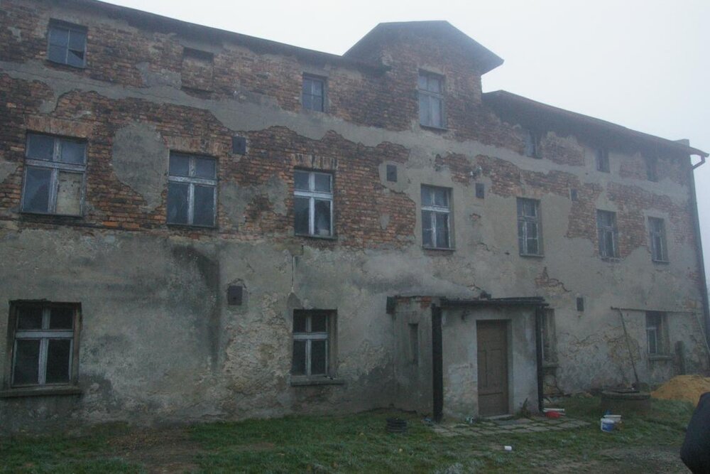

fr3d3k 21.09.2015 08:51 Zgłoś naruszenie Udostępnij Napisano 21 Września 2015 (edytowane) Cześć wszystkim! Jestem Bartek. Razem z żoną Basią, moim tatą Rysiem oraz ogólnym wsparciem Mamy, Brata, Siostry,Teściów i Przyjaciół podjęliśmy się wyzwania by przywrócić życie troszkę podstarzałemu już budynkowi. Nie wiem czy nadamy się do tego działu gdyż nie jest to do końca budowa nowego domu a mały remoncik istniejącego już obiektu. Ale mamy nadzieje że przyjmiecie nas z otwartymi rękoma. Od dłuższego czasu śledzę i podziwiam Wasze wątki z dziennikami. Nie jestem dobry w pisaniu długich postów i ładnym opowiadaniu historii ale postaram się w miarę czytelnie przedstawić nasze skromne doświadczenia z naszym mam nadzieje przyszłym starym nowym domkiem. Od czasu zakupu minął już prawie rok więc troszkę czasu mi zejdzie zanim pozbieram to wszystko co działo się na budowie do kupy i zdam relację ale od dzisiejszego dnia spróbujemy już opowiadać na bieżąco. Założenia były takie: Kupmy stary dom do remontu-formalności papierkowe, fundamenty i ściany już są więc sporo kosztów odpadnie. Kupimy razem z rodzicami i dom przerobimy na dwurodzinny więc koszty też się troszkę rozłożą. Zróbmy to wszystko sami. Proste Pół roku szukania, kilka teraz mogę powiedzieć na pewno lepszych domków nam uciekło (za długo się zastanawialiśmy/ wahaliśmy) Aż w końcu padła decyzja że bierzemy i co będzie to będzie. Zakupu dokonaliśmy latem roku 2014. Działka prawie 12 arów zabudowana można by powiedzieć kamienicą, stodołą, chlewikiem i jakimś jeszcze budynkiem gdzie jest wychodek - toalety w domu nie ma! Sam dom: Wybudowany w latach....yyy w sumie nie wiadomo. Nie ma żadnych dokumentów. Od poprzednich właścicieli i okolicznych mieszkańców dowiedzieliśmy się że powstał jeszcze w latach 1880- 1890 jako parterowa karczma. A w latach około 1920 dobudowano piętro i poddasze. Parter, pietro i poddasze- w sumie około 300m2 Ściany: Parter - piaskowiec, piętro i poddasze cegła na zaprawie wapiennej Podłoga drewniana na belkach opartych na ziemi, stropy drewniane, dach papa. Ogólny stan hmm ...kwestia jak na to patrzeć- wg mnie wszystko da się zrobić- wystarczy chcieć Także narazie wklejam kilka fotek jak się ta nasza nieruchomość prezentuje z zewnątrz. Jak się trochę ogarnę ze zdjęciami to będę kontynuować relację- dodam wnętrza, etapy pracy, wizualizacje etc Narazie tyle. Liczę na wasze rady i porady gdyż napewno będę miał sporo pytań jeszcze. Edytowane 31 Marca 2016 przez fr3d3k Cytuj Odnośnik do komentarza https://forum.murator.pl/topic/204210-budowaremont-zamczysko/ Udostępnij na innych stronach Więcej opcji udostępniania
Przemek Kardyś 21.09.2015 14:11 Zgłoś naruszenie Udostępnij Napisano 21 Września 2015 Zatkało mnie. Trudno to będzie wyremontować za 300 tysięcy, a to bardziej blok niż dom mieszkalny. Może podzielisz to na 6 mieszkań po 50m2 i będziesz wynajmował, bo inaczej nie widzę sensu. Ogrzewanie będzie drogie, chyba że zrobisz ocieplenie od wewnątrz. Pisałeś, że stropy drewniane, więc może uda się je puścić między dźwigarami, jeśli w ogóle stropy są do wykorzystania. Pokrycie na pewno do wymiany, podobnie okna i instalacje. Tynk do skucia i na zewnątrz można wytynkować zwykłym wapiennym, ale najpierw trzeba zadbać o izolację przeciwwilgociową ścian. Jest jakaś papa między fundamentami, a ścianami? Mur nie jest zawilgocony? Jeśli tak to masz poważny problem. Oprócz tego jakaś ekspertyza by się przydała, a na taki "remont" na pewno będziesz potrzebował pozwolenia. Ogólnie da się coś z tym zrobić, ale to BARDZO dużo pracy. Powodzenia. Cytuj Odnośnik do komentarza https://forum.murator.pl/topic/204210-budowaremont-zamczysko/#findComment-6916345 Udostępnij na innych stronach Więcej opcji udostępniania

fr3d3k 22.09.2015 04:29 Autor Zgłoś naruszenie Udostępnij Napisano 22 Września 2015 (edytowane) O! Pierwsza dyskusja się pojawiła i jak konkretnie! Zanim przejdę do kontynuowania dziennika to... Przemek Kardyś. Trochę mnie martwi Twoja kwota W planach mamy się zamiar zmieścić ze stanem do zamieszkania w 200k. Co prawda stan do zamieszkania w tym przypadku to nie to samo co w nowych budynkach...ogólnie niektóre kwestie ze względu na koszty chce zostawić sobie na czasy jak już będziemy mieszkać i nie będzie konieczności codziennych dojazdów na budowe. Mam na myśli np ocieplenie. Czyli tak trochę od dupy strony I pewnie suma sumarum wyjdzie z tego tak jak piszesz ponad 300k. Ogólnie mury są suche. Sześciu mieszkań nie będzie. Będą dwa Choć i takie pomysły jak napisałeś były. Na resztę Twojego posta myślę że pojawią się odpowiedzi stopniowo gdy będę kontynuował pisanie relacji. aiki Dzięki że się przyłączyłeś do dyskusji. Wychodzę z bardzo podobnego założenia co Ty. Będziemy się napewno okopywać więc jakaś izolacja dojdzie. Ogólnie założenia są żeby w miarę przybliżyć się z tym budynkiem do dzisiejszych standardów ale jestem pewien, że domu pasywnego z tego nie uda się zrobić Dzięki jeszcze raz za wpisy! Edytowane 5 Maja 2016 przez fr3d3k Cytuj Odnośnik do komentarza https://forum.murator.pl/topic/204210-budowaremont-zamczysko/#findComment-6916712 Udostępnij na innych stronach Więcej opcji udostępniania
fr3d3k 22.09.2015 04:48 Autor Zgłoś naruszenie Udostępnij Napisano 22 Września 2015 (edytowane) Wklejam jeszcze kilka fotek wnętrz dla tych co może myśleli że wewnątrz będzie troche lepiej. Nie jest Edytowane 31 Marca 2016 przez fr3d3k zdjecia niewidoczne na mobile Cytuj Odnośnik do komentarza https://forum.murator.pl/topic/204210-budowaremont-zamczysko/#findComment-6916715 Udostępnij na innych stronach Więcej opcji udostępniania
