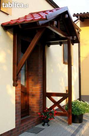

unreality 25.09.2015 16:53 Autor Zgłoś naruszenie Udostępnij Napisano 25 Września 2015 (edytowane) Spodziewałem się takiej odpowiedzi. Zmieniła się jednak koncepcja na taką z jedną różnicą że belka po lewej idzie do samej ziemi i razem z drugą będzie zakotwiona do ziemi. Czy w takim przypadku nadal niezbędnym jest nawiercanie murów ? A jeśli tak to jakie śruby/wkręty/kołki/kotwy dać najlepiej ? Byłem dzisiaj u Praktikera i tam najdłuższe śruby są 18,5cm a ja będę potrzebował 7(belka) + 12(styropian) + 10(beton) czyli 30 cm. Edytowane 26 Września 2015 przez unreality Cytuj Odnośnik do komentarza https://forum.murator.pl/topic/204289-zadaszenie-drzwi-wej%C5%9Bciowych/#findComment-6919462 Udostępnij na innych stronach Więcej opcji udostępniania
darkdarkman 26.09.2015 13:46 Zgłoś naruszenie Udostępnij Napisano 26 Września 2015 Kołki do montażu okien powinny się sprawdzić. 30 cm są.Przymocowane do muru musi być tak czy inaczej. Wyobraź sobie, że na przykład dziecko Twoje lub Twoich znajomych wpadnie na pomysł "pobujania" się na tym. Cytuj Odnośnik do komentarza https://forum.murator.pl/topic/204289-zadaszenie-drzwi-wej%C5%9Bciowych/#findComment-6919911 Udostępnij na innych stronach Więcej opcji udostępniania
