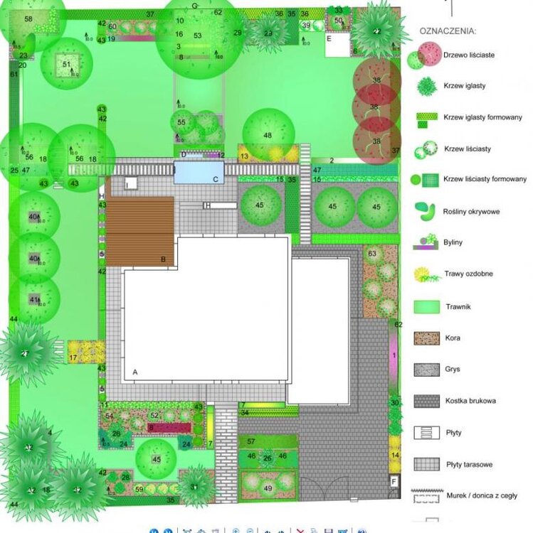

Mikolaj5 29.09.2015 12:44 Zgłoś naruszenie Udostępnij Napisano 29 Września 2015 (edytowane) Witam, Jak w temacie. Będę wdzięczny za konstruktywne uwagi co do projektu. Mam nadzieję że zdjęcia będą widoczne. - Jednym z założeń była duża ilość drzew, które od dłuższego czasu na działce sadzę w formie szkółki - Zacienienie drzewami liściastymi od południa i zachodu - Zbudowanie w miarę szczelnej zielonej bariery od zachodu i północy (za domem) http://i1.fmix.pl/fmi1759/36f64421001d2f45560a812c/zdjecie.jpg Edytowane 29 Września 2015 przez Mikolaj5 Cytuj Odnośnik do komentarza https://forum.murator.pl/topic/204447-projekt-ogrodu-gor%C4%85ca-pro%C5%9Bba-o-konstruktywne-uwagi/ Udostępnij na innych stronach Więcej opcji udostępniania
Mikolaj5 29.09.2015 12:47 Autor Zgłoś naruszenie Udostępnij Napisano 29 Września 2015 (edytowane) Jeszcze rysunek w załączniku, może będzie można lepiej wyświetlić Edytowane 29 Września 2015 przez Mikolaj5 Cytuj Odnośnik do komentarza https://forum.murator.pl/topic/204447-projekt-ogrodu-gor%C4%85ca-pro%C5%9Bba-o-konstruktywne-uwagi/#findComment-6922263 Udostępnij na innych stronach Więcej opcji udostępniania

Mikolaj5 06.10.2015 14:18 Autor Zgłoś naruszenie Udostępnij Napisano 6 Października 2015 Działka ma 1200m2. Fakt, nad drzewami owocowymi się zastanawiałem. Ale coś takiego co w miarę wygląda . Wielkimi fanami owoców w rodzinie nie jesteśmy. Inna sprawa że chcemy dołożyć więcej krzaków borówek! Zastanawiam się też czy: - wybrać bluszcz zimozielony, czy winobluszcz? - na część żywopłotu mamy zaproponowany DEREŃ BIAŁY - oglądałem to ostatnio w sklepie, szału nie ma - na część żywopłotu GRAB - też nie wiem czy damy sobie z tym radę. Jakieś propozycje na fajny zimozielony żywopłot? Albo kompozycję z krzewów liściastych? - dodał bym jeszcze drzewa w południowo-zachopdnim rogu. Jakieś pomysły? Cytuj Odnośnik do komentarza https://forum.murator.pl/topic/204447-projekt-ogrodu-gor%C4%85ca-pro%C5%9Bba-o-konstruktywne-uwagi/#findComment-6927314 Udostępnij na innych stronach Więcej opcji udostępniania
śmig_śmigalska 10.10.2015 18:22 Zgłoś naruszenie Udostępnij Napisano 10 Października 2015 (edytowane) Dereń biały to cudowny krzew tzw, żelazna roślina. Świetnie wygląda zimą, kiedy jego gałęzie robią się krwistoczerwone, Bardzo dobrze komponuje się wtedy z brzozami np doorenbos. http://deccoria.pl/galeria/foto,id,76198,952140,1,orka-na-ugorze-.html A żywopłot z grabu jest iście królewski w wyglądzie, wymaga pracy dwa razy w roku. Jest przepiękny o każdej porze roku. Borówka zwykle wymaga wymiany gleby (jest kwaśnolubna). PS. Idę się wgłębić w szczegóły projektu BARDZO lubię ogrody z dużą ilością liściastych PS1 Mikołaju, chyba jesteś szczęściarzem- trafił Ci się wyjątkowy projektant. Zaproponował świetny dobór roślin. Twojej troski będą wymagały jedynie rododendrony- one podobnie jak borówki wymagają kwaśnej gleby. Wyczytałam, że masz na działce robinie akacjowe- to piękne drzewa, ale trochę kruche- można pomyśleć nad zastąpieniem ich trochę niższą odmianą podobnej do nich glediczji trójcierniowej sunburst. Graby na żywopłot najlepiej kupować w nadleśnictwach (wychodzą wtedy grosze za szt). Czy projektant przewidział miejsce na kompostownik? W ogrodzie gromadzi się sporo odpadów organicznych- miałbyś potem darmowy nawóz dla swoich roślin Winobluszcz rośnie szybciej, daje sporą masę dużych zielonych liści, które jesienią pięknie sie przebarwiają. Bluszcz rośnie bardzo wolno, lubi stanowiska cieniste, liście ma drobne, ciemnozielone. Zależy, gdzie planujesz miejsce dla pnączy i jaki cel chcesz osiągnąć. Trzymałabym się wersji projektanta. Edytowane 10 Października 2015 przez śmig_śmigalska Cytuj Odnośnik do komentarza https://forum.murator.pl/topic/204447-projekt-ogrodu-gor%C4%85ca-pro%C5%9Bba-o-konstruktywne-uwagi/#findComment-6931563 Udostępnij na innych stronach Więcej opcji udostępniania

śmig_śmigalska 11.10.2015 04:01 Zgłoś naruszenie Udostępnij Napisano 11 Października 2015 Wydaje mi sie, że w tym projekcie BARDZO projektantowi zależało, żeby Twój ogród zmieniał się wraz z porami roku, stąd te rośliny liściaste- zapewnią ciepłe słoneczne kolory jesienią. Nie wiem, w jakim rejonie mieszkasz, ale ostrokrzew w niektórych rejonach Polski może przemarzać- większe nasadzenia z tej rośliny są więc ryzykowne. To nie jest typowa roślina naszego klimatu, no i cały rok jest taka sama- ciemnozielona- trochę "grobowa". Podobna do ostrokrzewu jest mahonia- ta jest bardziej odporna, ślicznie kwitnie wiosną, latem ma granatowe korale, a jesienią przebarwia się na czerwono. Zerknij na te fotki (to mój świeżo założony ogród) ten kolorowy to dereń na tle brzózek a tu grupa dereni (to te czerwone gałęzie) żywopłot grabowo- bukowy latem i jesienią Żadne tujki nie zapewnią takich kolorów Żywopłot ma dopiero 3 lata, tnę go dość mocno, żeby się zagęścił. Za dwa lata powinien już wyglądać okazale.Udanych wyborów życzę. Ś-ś Cytuj Odnośnik do komentarza https://forum.murator.pl/topic/204447-projekt-ogrodu-gor%C4%85ca-pro%C5%9Bba-o-konstruktywne-uwagi/#findComment-6931852 Udostępnij na innych stronach Więcej opcji udostępniania
ZbyszekT 11.10.2015 05:58 Zgłoś naruszenie Udostępnij Napisano 11 Października 2015 Wydaje mi się, że ogród przydomowy, to przede wszystkim drzewa owocowe - sad ! Choć trochę . Podaj wymiary działki. Popieram. Jabłonie, grusze, śliwki. Z czegoś co przyciąga wzrok - winorośl. Dobrze dobrane odmiany dają piękne owoce i duże grona - jak "sklepowe" - tyle że smaczniejsze. Iglaków nasadzisz, kasę wydasz, a dzieci, wnuki i tak najbardziej się ucieszą z ogrodowej śliwki albo gruszki. Cytuj Odnośnik do komentarza https://forum.murator.pl/topic/204447-projekt-ogrodu-gor%C4%85ca-pro%C5%9Bba-o-konstruktywne-uwagi/#findComment-6931860 Udostępnij na innych stronach Więcej opcji udostępniania
Mikolaj5 11.10.2015 08:28 Autor Zgłoś naruszenie Udostępnij Napisano 11 Października 2015 Dzieki dzieki dzieki No ta Mahonia to wyglada calkiem fajnie. Musze tez przemyslec sprawe z Dereniem. Zgadzam sie co do drzew owocowych. Ale wlasnie takich z duzymi owocami czyli wspomniane sliwki lub jablka. Ktore Waszym konkretnie odmiany wygladaja ksztaltnie i okazale (drzewa nie owoce)? Cytuj Odnośnik do komentarza https://forum.murator.pl/topic/204447-projekt-ogrodu-gor%C4%85ca-pro%C5%9Bba-o-konstruktywne-uwagi/#findComment-6931920 Udostępnij na innych stronach Więcej opcji udostępniania

śmig_śmigalska 12.10.2015 13:29 Zgłoś naruszenie Udostępnij Napisano 12 Października 2015 (edytowane) Dzielę się tym, czego się doczytałam przez ostatnie 4 lata Zdecydowanie bardziej wolę się uczyć na cudzych błędach niż na własnych, choć to drugie ponoć bardziej skuteczne. Wszystkie derenie odmianowe mają zimą czerwone gałęzie (najbardziej czerwone ma odmiana sibirica). popatrz na miejsce, gdzie maja rosnąc- jeśli będzie tam ciemniej (światło) to można zakątek rozjaśnić dereniem o biało- zielonych liściach elegantissima lub żółtych aurea. Ja np. nie wiedziałam, że jest kilkadziesiąt odmian klonów, dębów czy buków. Te liściaste drzewa z projektu możesz zasadzić w odmianach karłowych, czyli zamiast rosnąć do 25 m, będą miały 5m. Drzewa liściaste można przycinać na pożądaną wysokość i szerokość. Nie deformuje im to sylwetki tak jak to może być przy dużych iglakach. Do celów edukacyjnych szukaj odmian drzewek owocowych na podkładkach półkarłowych u jabłoni M26 (będzie na etykiecie) lub samopylnych. Samopylne są morele i niektóre śliwy. Ewentualnie sprawdź, czy sąsiedzi nie mają drzewek owocowych, wtedy pszczółki być może zlecą do Ciebie na gościnne występy. Rajskie jabłuszko ma piękne kwiaty, potem przylatują pszczółki, zapylają, rośnie kolorowe miniaturowe jabłuszko, do którego zlatują się najróżniejsze ptaszki, które przez okno można podglądać lornetką. A jaka cisza jest wtedy w domu Walor edukacyjny podwójny. Borówki mam u siebie na rabatach ozdobnych- pięknie się przebarwiają jesienią. Zysk z nich i wizualny i konsumpcyjny. OLA Edytowane 12 Października 2015 przez śmig_śmigalska Cytuj Odnośnik do komentarza https://forum.murator.pl/topic/204447-projekt-ogrodu-gor%C4%85ca-pro%C5%9Bba-o-konstruktywne-uwagi/#findComment-6933262 Udostępnij na innych stronach Więcej opcji udostępniania
