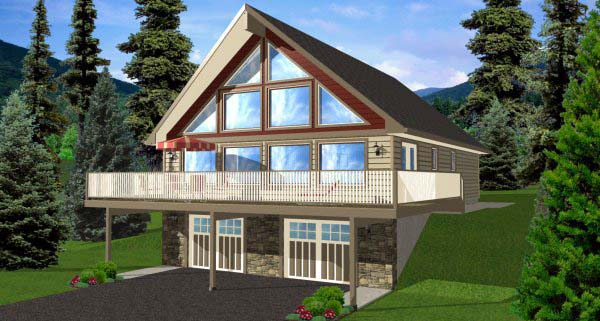

emigum 01.10.2015 08:29 Zgłoś naruszenie Udostępnij Napisano 1 Października 2015 (edytowane) Mam trochę pogmatwane pytania, w które pewnie trzeba się wczytać... W warunkach napisane jest: - wysokości: 2 kondygnacje nadziemne, z drugą kondygnacją w poddaszu użytkowym, nie więcej niż 8m Pytanie: 1. Czy stwierdzenie 2 kondygnacje nadziemne z poddaszem użytkowym oznacza maksymalną ilość kondygnacji? Czy może jednak jest to ściśle określone i nie można zbudować np. domu parterowego z poddaszem nieużytkowym? 2. Wobec tego, że wg Rozporządzenia kondygnacją podziemną jest kondygnacja zagłębiona ze wszystkich stron budynku, co najmniej do połowy, a kondygnacja nadziemna to każda kondygnacja niebędąca kondygnacją podziemną, to czy dolna kondygnacja budynku z obrazka jest kondygnacją nadziemną? 3. Jeżeli najniższa kondygnacja z pkt 2 jest kondygnacją nadziemną, to kondygnacja powyżej niej - żeby spełniać warunki zabudowy - musi/może(?) być poddaszem użytkowym? 4. Jeżeli odp. na pyt. 3 jest twierdząca, to jakie warunki musi spełniać ta kondygnacja, żeby została uznana za poddasze użytkowe, skosy na sufitach, sufit bezpośrednio pod dachem? Edytowane 1 Października 2015 przez emigum Cytuj Odnośnik do komentarza https://forum.murator.pl/topic/204494-jak-interpretowac-kondygnacje-dzia%C5%82ka-na-skarpie/ Udostępnij na innych stronach Więcej opcji udostępniania
