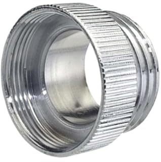

Potrzebna Ci jest przejściówka z gwintu M24 na 1/2", poniżej przykładowe zdjęcie, w porządniejszych sklepach hydraulicznych powinna być do kupienia:
http://ecx.images-amazon.com/images/I/41YhpxMHniL._AC_UL320_SR318,320_.jpg
Niemniej mocno odradzam takie podłączenie. Zmywarka zmywa średnio 2 godziny, przez te dwie godziny będziesz miał wylewkę baterii pod ciśnieniem, a jej oringi zwykle są słabe i niezbyt dostosowane do trzymania pełnego ciśnienia, na 90% będzie tam ciekło, a jeśli nawet nie, to na 90% zacznie ciec prędzej, czy później. Nie lepiej odsunąć baterię od ściany i wstawić między nią a króćce trójnik z zaworkiem oraz przedłużkę? To nie są drogie rzeczy, można je potem odmontować:
http://www.termsystem.com/allegro/tanie_cieplo/akc_lazienkowe/zawor_34x34x34_02.jpg
