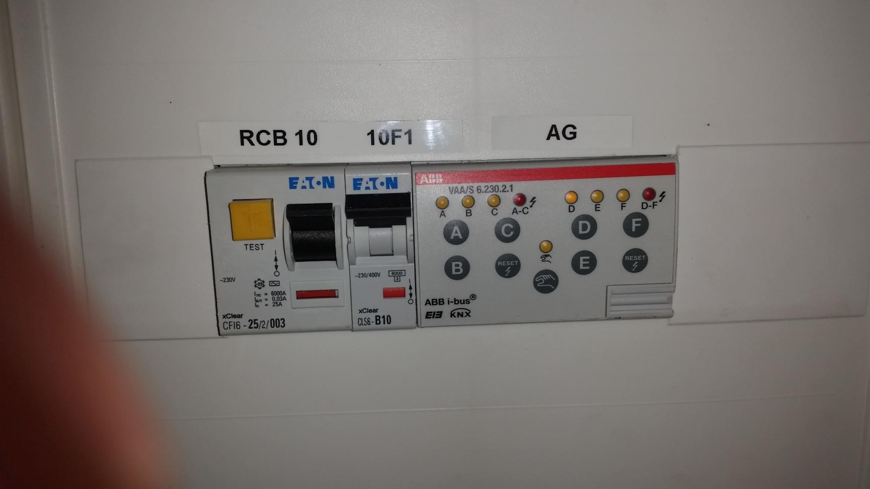

mdchris 09.10.2015 07:01 Zgłoś naruszenie Udostępnij Napisano 9 Października 2015 Witam Forumowiczów. Ponieważ jestem zdesperowany gdyż dzisiaj w nocy byśmy się ugotowali ( było 30 stopni) piszę tu na forum gdyż może ktoś może pomóc. Mianowicie mam taką instalację KNX elektryka i ogrzewanie, piec vitodens 200. sterownik do pieca vitotronic 200, bramka KNX-LON vitogate 200, niby aktory grzewcze ABB VAA/S 6.230.2.1 zawory na rozdzielaczu merten ,wielofunkcyjne przyciski w pokojach MTN6212-4019. aktory świetlne Tokka, moduł symulacji obecności, zasilacze moduł komunikacji usb oraz zasilacze tokka, czujnik temperatury zewnętrznej na zewnątrz podłączony do regulatora vitotronic 200. Instalacja kosztowała bardzo dużo. Była zakładana przez firmę która jest oficjalnie zarejestrowana w organizacji KNX. Właściciel nawet ma artykuł w necie o ogrzewaniu knx. Niestety od roku kiedy założono instalację część tej instalacji która odpowiada za ogrzewanie nie działa a firma zakładająca instalację nie umie sobie z tym poradzić. Opiszę co się dzieje. Mianowice przede wszystkim nie działa komunikacją miedzy piecem a instalacją knx. W sytuacji gdy w pokojach ustawimy temperaturę 21 stopni przy czym w pokoju jest taka temperatura czyli 21 stopni a na piecu na sterowniku vitotronic 200 ustawimy temperaturę 24 stopnie. To zawory niby się zamykają ale piec się włącza chodzi pompa cyrkulacyjna przy zamkniętych zaworach na rozdzielaczach . Przede wszystkim grozi to uszkodzeniem pompy cyrkulacyjnej gdyż teoretycznie pracuje ona na zamkniętym obiegu. Piec przy takich ustawieniach grzeje wodę do temperatury 60 stopni - krzywa grzewcza 1,4 a nie może jej przepchnąć dalej gdyż zawory zamknięte. Mam wrażenie że piec działa niezależnie od instalacji knx i instalacją knx nie informuje pieca czy potrzebne jest jej zasilanie w ciepło czy nie. A piec ponieważ na swoim sterowniku ma nastawione 24 stopnie a nie ma informacji o temperaturze w pokojach gdyż nie ma w tym przypadku sterownika pokojowego ( to zastępuje knx) nie wie jaka temperatura jest w pomieszczeniach i chce grzać. W sytuacji odwrotnej jest to samo . przy temperaturze w pokojach 20 stopni i zadanej na regulatorach pokojowych 25 stopni i ustawieniu na piecu na vitotronicu temperatury 18 stopni piec mimo że powinien grzać bo chcę mieć w pokojach 25 stopnii nie grzeje. To jest problem komunikacji. Dodatkowy problem to to że mimo że zawory się niby zamykają to i tak nie odcinają zasilania ciepła co dzisiaj w nocy się objawiło. Mianowicie ponieważ jest zimno w pokojach było 20 stopni to w sypialniach ustawiliśmy na regulatorach temperaturę 24 stopni, na piecu na vitotronicu 24 stopnie i poszliśmy spać. Na szczęście żona się obudziła o 4 w nocu bo byśmy się ugotowali cała rodziną albo dziecko by się ugotowało. Przy takich ustawieniach temperatura w pokojach wzrosła do 32 stopni piec grzał jak oszalały temperatura wody była 70 stopni i tylko temu że zona się obudziła zawdzięczamy to że nic się nie stało. W związku z tym poszukuję kogoś kto zweryfikował by mi czy konfiguracja sprzętowa instalacji knx i komunikacji z piecem jest dobra czy może firma założyła złe urządzenia i wmawia mi że są dobre a problem polega na tym że nie umie ona tego wszystkiego zgrać. Po drugie może jest na forum ktoś kto potrafiłby mi pomóc i zrobić żeby to w końcu działało. A jeżeli nie to może ktoś wie gdzie znaleźć rzeczoznawcę od sytemu knx żeby mi to ocenił i jeżeli jest żle to pójdę do sądu z firmą bo instalacją kosztowala dużo a jest groźna dla życia. Nie chce na razie ujawniać instalalatora gdyż nie wiem gdzie tkwi problem i czy to jest tu jego wina, tu liczę na pomoc forumwiczów. Jeżeli będę pewny że instalator popełnił błędy to wtedy ujawnię dane mistrza. Proszę o pomoc Cytuj Odnośnik do komentarza Udostępnij na innych stronach Więcej opcji udostępniania

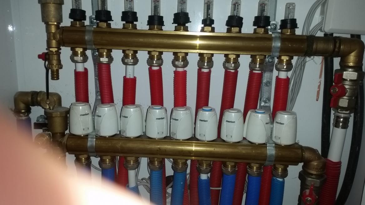

dendrytus 09.10.2015 16:22 Zgłoś naruszenie Udostępnij Napisano 9 Października 2015 (edytowane) Zawory mertena są NC czy NO piec vitodens 200. sterownik do pieca vitotronic 200, To akurat nic nie znaczy. Potrzebne są pełne oznaczenia obu urządzeń. Edytowane 9 Października 2015 przez dendrytus Cytuj Odnośnik do komentarza Udostępnij na innych stronach Więcej opcji udostępniania

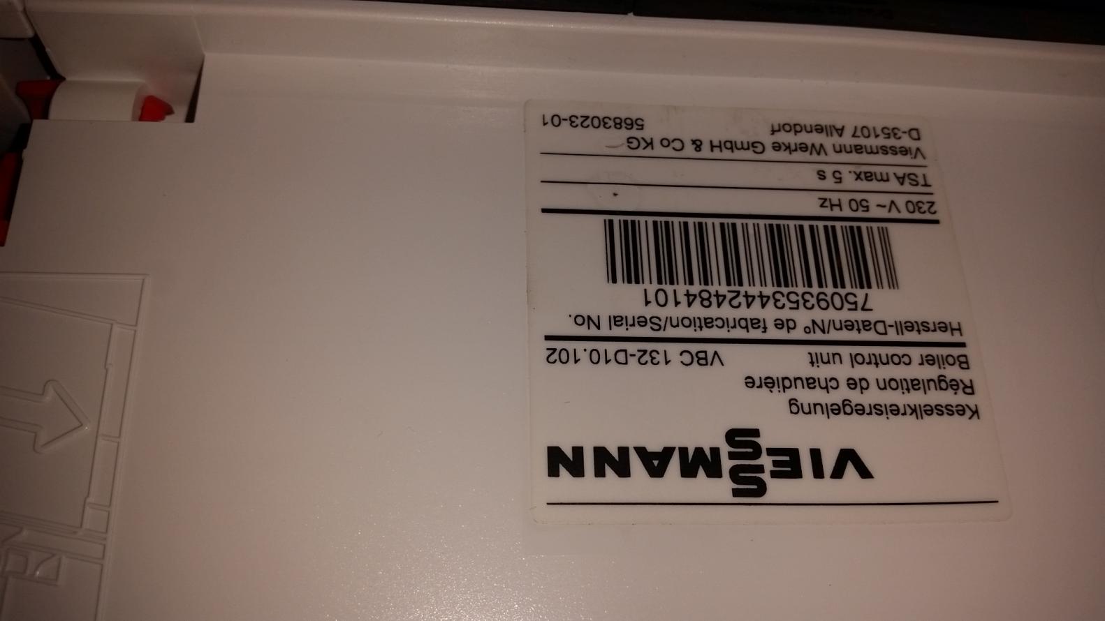

mdchris 09.10.2015 20:01 Autor Zgłoś naruszenie Udostępnij Napisano 9 Października 2015 (edytowane) Zawory mertena są NC czy NO To akurat nic nie znaczy. Potrzebne są pełne oznaczenia obu urządzeń. Rozumiem tylko skad te dane zdobyć. Rozebrałem obudowę pieca i znalazłem tylko taką tabliczkę jak na załączonym zdjęciu. Dotyczy ona chyba regulatora. Za tym białym pudełkiem jest naklejony schemat płytki ale brak oznaczenia typu. Gdzie jest tabliczka znamionowa pieca to nie wiem. Na fakturze napisane jest to co wcześniej podałem. Na tej tabliczce co znalazłem napisane jest Boiler control unit VBC 132-D10.102 nic więcej. [ Edytowane 10 Października 2015 przez mdchris Cytuj Odnośnik do komentarza Udostępnij na innych stronach Więcej opcji udostępniania

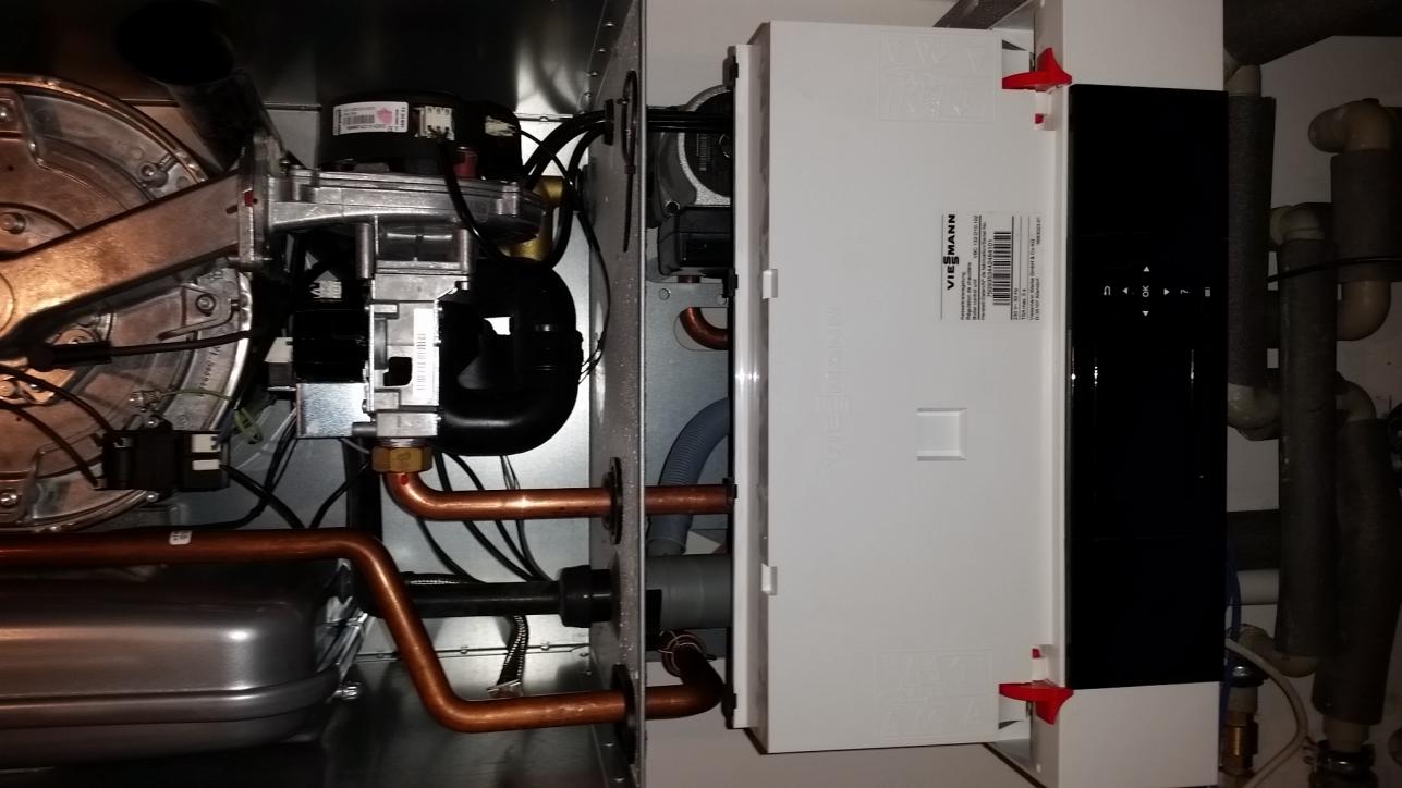

dendrytus 10.10.2015 06:25 Zgłoś naruszenie Udostępnij Napisano 10 Października 2015 (edytowane) Czy na pewno masz moduł LON, bo jest on wyposażeniem dodatkowym. Karta LON ma 2 porty RJ45. LUB Czy do piece jest podłączony zielony przewód o KNX-a, bo na zdjęciach nie widać? PS.Typ pieca i sterownika, możesz mieć opisany w instrukcji obsługi. Edytowane 10 Października 2015 przez dendrytus Cytuj Odnośnik do komentarza Udostępnij na innych stronach Więcej opcji udostępniania

Elontro 10.10.2015 18:40 Zgłoś naruszenie Udostępnij Napisano 10 Października 2015 Problem w tej instalacji faktycznie polega na tym, że kocioł "nie wie" kiedy ma grzać. W najprostszej konfiguracji ogrzewania taką informację kocioł dostaje na wejście termostatu pokojowego (polega to na zwarciu dwóch przewodów). Bramka LON-KNX daje większe możliwości, bo teoretycznie można sterować temperaturą na wyjściu z kotła. Ale z drugiej strony aktor grzewczy nie wysyła takiej informacji na magistralę. Niektóre aktory grzewcze mają informacje o otwarciu zaworów, którą można wykorzystać do włączenia kotła. Ale nawet w takiej sytuacji pojawia się problem przy dwóch aktorach. Faktycznie wtedy jest potrzebny jakiś moduł logiczny. W jaki sposób jest zrealizowana symulacja obecności i komunikacja z panelem dotykowym? Może w tym jest jakaś szansa na zaprogramowanie logiki. A jeszcze pytanie, kto konfigurował kocioł? Teoretycznie nie powinien osiągnąć na wyjściu wyższej temperatury niż zadana. Ale jeżeli mierzy temperaturę na powrocie, to przy zamkniętych zaworach może grzać w nieskończoność. Oczywiście powinien mieć zabezpieczenie, przed przegrzaniem. Myślę, że zostawienie jednego obiegu niesterowanego może trochę pomóc, bo kocioł nie będzie pracować na zamkniętym obiegu. Cytuj Odnośnik do komentarza Udostępnij na innych stronach Więcej opcji udostępniania
mdchris 10.10.2015 19:24 Autor Zgłoś naruszenie Udostępnij Napisano 10 Października 2015 Problem w tej instalacji faktycznie polega na tym, że kocioł "nie wie" kiedy ma grzać. W najprostszej konfiguracji ogrzewania taką informację kocioł dostaje na wejście termostatu pokojowego (polega to na zwarciu dwóch przewodów). Bramka LON-KNX daje większe możliwości, bo teoretycznie można sterować temperaturą na wyjściu z kotła. Ale z drugiej strony aktor grzewczy nie wysyła takiej informacji na magistralę. Niektóre aktory grzewcze mają informacje o otwarciu zaworów, którą można wykorzystać do włączenia kotła.. Dokładnie tak jest i wydawało mi się że ten moduł daje większe możliwości ale tak nie jest w moim przypadku. Tu potwiedziłeś mi moją wątpliwość czy moje aktory są właściwe do bramki knx-lon. Tylko jakie powinny być. żeby to działało? Ale nawet w takiej sytuacji pojawia się problem przy dwóch aktorach. Faktycznie wtedy jest potrzebny jakiś moduł logiczny. W jaki sposób jest zrealizowana symulacja obecności i komunikacja z panelem dotykowym? Może w tym jest jakaś szansa na zaprogramowanie logiki.. Hm moduł logiczny ale to kosztuje dodatkowe pieniądze a jeżeli istnieją inne aktory grzewcze niż moje które bez tej logiki będą działać to niech firma wymienia te aktory. Zamówienie było konkretne parametry opisane ja się na knx nie znam wziąłem firmę nie byle jakiego krzaka tylko zarejestrowaną w organizacji to kurcze oni powinni to wiedzieć a nie ja bujam się tym od roku. Co do panelu to ponieważ panele są drogie to wziąłem sobie taki tani żeby tylko wyświetlać parametry instalacji i włączać wyłączać światło. Jest to panel CHTF-05/01.1 chyba zaawansowanych funkcji żadnych nie ma ale ja się nie znam. Moduł symulacji obecności jest simensa i znajduje się w szafie sterowniczej. A jeszcze pytanie, kto konfigurował kocioł? Teoretycznie nie powinien osiągnąć na wyjściu wyższej temperatury niż zadana. Ale jeżeli mierzy temperaturę na powrocie, to przy zamkniętych zaworach może grzać w nieskończoność. Oczywiście powinien mieć zabezpieczenie, przed przegrzaniem. Myślę, że zostawienie jednego obiegu niesterowanego może trochę pomóc, bo kocioł nie będzie pracować na zamkniętym obiegu. Piec został zakupiony i zamontnowany przez firme RG-system z warszawy. Instalator z tej firmy bramke knx-lon widział pierwszy raz w życiu. Nie umiał jej zaprogramować w vitotronicu tak by była komunikacja. ZA 3 tygodnie przyjechał mądrzejszy instalator którego wyssały myślenice . Ten zaprogramował viotronica tak że została nawiązana komunikacja i przesył komunikatów. Ale pan programował to z instrukcji też robiąc to chyba pierwszy raz. Potem już nikogo nie było. Analizując instrukcję serwisową vitoronika 200 dostępną w necie doczytałem się że w trybie serwisowym jest możliwe ustawienie jakiejś tam adresacji parametrów. Ale to mam nieustawione bo ja tego nie umiem w końcu zajmuję się czym innym, Firma od knx mówi że to nieistotne viessman nie do końca wię do czego to ma być . I tyle. Co do zostawienia obiegu jednego niesterowanego to co to ma pomóc .Chyba w drenażu portfela bo ten obieg będzie ciągle grzany. NIe po to zostały zainwestowane tak duże pieniądze w knx. Cytuj Odnośnik do komentarza Udostępnij na innych stronach Więcej opcji udostępniania
Elontro 10.10.2015 19:46 Zgłoś naruszenie Udostępnij Napisano 10 Października 2015 Dokładnie tak jest i wydawało mi się że ten moduł daje większe możliwości ale tak nie jest w moim przypadku. Tu potwiedziłeś mi moją wątpliwość czy moje aktory są właściwe do bramki knx-lon. Tylko jakie powinny być. żeby to działało? Nie wiem, czy którykolwiek aktor będzie odpowiedni do tej bramki. Nie jestem pewien, czy za jej pomocą można wysłać do kotła informację o włączeniu grzania (ale wydaje mi się, że można). Jeżeli chodzi o taki zbiorczy sygnał otwarcia zaworów, to na pewno mają go nowe aktory grzewcze Jung. Ale pryz kilku aktorach grzewczych i tak musi być jakiś moduł logiczny. Z tego co sprawdziłem w dokumentacji panela, to oferuje on takie funkcje. A ile jest aktorów? Piec został zakupiony i zamontnowany przez firme RG-system z warszawy. Instalator z tej firmy bramke knx-lon widział pierwszy raz w życiu. Nie umiał jej zaprogramować w vitotronicu tak by była komunikacja. ZA 3 tygodnie przyjechał mądrzejszy instalator którego wyssały myślenice . Ten zaprogramował viotronica tak że została nawiązana komunikacja i przesył komunikatów. Ale pan programował to z instrukcji też robiąc to chyba pierwszy raz. Potem już nikogo nie było. Analizując instrukcję serwisową vitoronika 200 dostępną w necie doczytałem się że w trybie serwisowym jest możliwe ustawienie jakiejś tam adresacji parametrów. Ale to mam nieustawione bo ja tego nie umiem w końcu zajmuję się czym innym, Firma od knx mówi że to nieistotne viessman nie do końca wię do czego to ma być . I tyle. W dokumentacji, która jest dostępna w internecie dość jasno jest opisane, jakie parametry można odczytać i zmieniać za pomocą bramki. Tylko trzeba znać dokładny model sterownika. Co do zostawienia obiegu jednego niesterowanego to co to ma pomóc .Chyba w drenażu portfela bo ten obieg będzie ciągle grzany. NIe po to zostały zainwestowane tak duże pieniądze w knx. Ma zapobiec przegrzewaniu, nie mówię, że ma być tak na stałe. Ale do czasu rozwiązania problemu może być pomocne. Cytuj Odnośnik do komentarza Udostępnij na innych stronach Więcej opcji udostępniania
mdchris 10.10.2015 20:08 Autor Zgłoś naruszenie Udostępnij Napisano 10 Października 2015 (edytowane) Nie wiem, czy którykolwiek aktor będzie odpowiedni do tej bramki. Nie jestem pewien, czy za jej pomocą można wysłać do kotła informację o włączeniu grzania (ale wydaje mi się, że można). Jeżeli chodzi o taki zbiorczy sygnał otwarcia zaworów, to na pewno mają go nowe aktory grzewcze Jung. Ale pryz kilku aktorach grzewczych i tak musi być jakiś moduł logiczny. Z tego co sprawdziłem w dokumentacji panela, to oferuje on takie funkcje. A ile jest aktorów?. Aktory są 3 w dwóch szafach. Moduł logiczny nie był ujęty przez firme instalacyjną stąd raczej to ich błąd . Bo te 3 aktory były w specyfikacji. Hm jeżeli w dokumentacji panela tak jest to dobrze i wynika z tego ze moi instalatorzy nie umieją czytać instrukcji bo mi powiedzieli że takiej funkcji nie ma i że jest to prosty panel. W dokumentacji, która jest dostępna w internecie dość jasno jest opisane, jakie parametry można odczytać i zmieniać za pomocą bramki. Tylko trzeba znać dokładny model sterownika. Ok tylko jak ustalić ten model na sterowniku jest biała nalepka o której pisałem i schemat nic więcej Edytowane 10 Października 2015 przez mdchris Cytuj Odnośnik do komentarza Udostępnij na innych stronach Więcej opcji udostępniania

kasprzyk 11.10.2015 09:28 Zgłoś naruszenie Udostępnij Napisano 11 Października 2015 (edytowane) To zawory niby się zamykają ale piec się włącza chodzi pompa cyrkulacyjna przy zamkniętych zaworach na rozdzielaczach . Przede wszystkim grozi to uszkodzeniem pompy cyrkulacyjnej gdyż teoretycznie pracuje ona na zamkniętym obiegu. Piec przy takich ustawieniach grzeje wodę do temperatury 60 stopni - krzywa grzewcza 1,4 a nie może jej przepchnąć dalej gdyż zawory zamknięteTo nie jest pompa cyrkulacyjna tylko obiegowa. Masz sprzęgło hydrauliczne ? jeżeli nawet jest, zaproś innych fachowców, którzy zrobią podstawowa logikę - zamknięte siłowniki - blokada pracy kotła na C.O.W obecnej konfiguracji kocioł prawdopodobnie taktuje (załącza się i wyłącza) dlatego przy takiej instalacji (na siłownikach) wysoko wskazany jest bufor ciepła - a może go posiadasz ? Konfiguracja dla poprawnego działania jest prosta - kocioł dobiera sobie parametr w/g czujki pogodowej, Twój system IB ma zamykać i otwierać obiegi, kiedy jest takie zapotrzebowanie z poszczególnych pomieszczeń i to wszystko. Swoją drogą, współczuję fachowców którzy doradzają w nowo wybudowanym domu grzejniki dla kotła kondensacyjnego. p.s. Z KNX-em raczej nie powinieneś mieć problemów, żeby zrobić sterowanie na zasadzie o której pisałem wyżej - dendrytus pewnie doradzi.Wywalił bym Vitogate - albo pozostawił tylko dla odczytów błędów, stanów pracy, a resztę standardowo - kocioł pracuje dla siebie, KNX steruje obiegami w rozdzielaczu - Twoje problemy powinny się skończyć. Edytowane 11 Października 2015 przez kasprzyk Cytuj Odnośnik do komentarza Udostępnij na innych stronach Więcej opcji udostępniania
mdchris 11.10.2015 09:51 Autor Zgłoś naruszenie Udostępnij Napisano 11 Października 2015 (edytowane) Nie mam siłowników bufora podłogówki i itp. Mam picec rodzielacze i grzejniki. Jak ma zapraszać innych fachowców to chcę się dowiedzieć kto popełnił bład że przy założeniach projektowych i wykonaniu zamówienia które były że to nie działa. Wtedy niech firma albo zabiera swoje zabawki i oddaje pieniądze i wtedy zrobi to ktoś albo niech ona to przerabia ale ja nie mam zamiaru nic tym obecnym instalatorom płacić. Założenia były projekt i zamówienie urządzeń do sterowania wykonała firma od instalacji knx Miało działać dobrze- nie działa. Nie wziąłem firmy krzak tyko firmę która wydawało mi się że powinna umieć to od razu zaprojektować i że będzie to działać. Firma zarejestrowana w organizacji, właściciel pisze artykuły o knx w różnych czasopismach. to chyba powinien to umieć zrobić. Ideą wątka nie było co dołożyć albo przerobić w instalacji żeby to działało tylko to co jest żle. NA razie rozumiem z wypowiedzi forumowiczów że albo aktory są złe albo jest brak logiki. ZA jedno i drugie odpowiadają intergatorzy knx. W obecnej konfiguracji kocioł prawdopodobnie taktuje (załącza się i wyłącza) dlatego przy takiej instalacji (na siłownikach) wysoko wskazany jest bufor ciepła - a może go posiadasz ? Konfiguracja dla poprawnego działania jest prosta - kocioł dobiera sobie parametr w/g czujki pogodowej, Twój system IB ma zamykać i otwierać obiegi, kiedy jest takie zapotrzebowanie z poszczególnych pomieszczeń i to wszystko. Tutaj cię nie rozumiem. Obecnie kocioł dobiera parametry do czujki pogodowej i się włącza. IB zamyka i otwiera obiegi kiedy jest zapotrzebowanie czyli jest tak jak piszesz. Problem w tym że kocioł chodzi niezależnie od otwartych i zamkniętych obiegów bo nie wie kiedy ma dostarczyć ciepło do pokojów a kiedy nie. Swoją drogą, współczuję fachowców którzy doradzają w nowo wybudowanym domu grzejniki dla kotła kondensacyjnego. Jestem przeciwnikiem podłogówki .Za dużo widziałem alergii i chorób płuc craz naczyń nóg tpo tym wspaniałym wynalazku montowanym w sypialniach salonach kuchniach itp. żeby się na to zdecydować. Z KNX-em raczej nie powinieneś mieć problemów, żeby zrobić sterowanie na zasadzie o której pisałem wyżej - dendrytus pewnie doradzi. Wywalił bym Vitogate - albo pozostawił tylko dla odczytów błędów, stanów pracy, a resztę standardowo - kocioł pracuje dla siebie, KNX steruje obiegami w rozdzielaczu - Twoje problemy powinny się skończyć. Hm kocioł teraz pracuje dla siebie grzeje niezależnie od knx.Wywaliłbyś bramkę vitrogate rozumiem .Tylko w takim razie w po co ona została w ogóle przez Viessmana skonstruowana i reklamowana jest jako urządzenie niezbędne do sterowania ogrzewaniem w domu pozwalająca na sterowanie piecem. Jako inwestor nie mający dużego pojęcia o knx tylko o idei rozumiem że idea knx jest taka że jeżeli urządzenia podłączone są do knx to można nimi sterować i tak programować żeby informacje z jednych urządzeń pozwalały na uruchamianie innych urządzeń. W moim rozumieniu knx myślałem że jak piec będzie sprzężony z knx to będzie to ze sobą współpracować i po to ta bramka vitogate. A z Twojej wypowiedzi wynika że bramka to służy tylko do przesyłania komunikaów i błędów nie do sterowania . I tak to rozumiałem decydując się na system knx a teraz okazuje się że aby sterować ogrzewaniem muszę jeszcze dokładać bufor siłowniki i jeszcze bóg wie co. Jak bym wiedział wcześniej że to ma to tak być to nie zawracałbym sobie głowy knx tylko wybrał głowice termostatyczne i sterowniki pokojowe, ( można założyć dwa do viessmana) zrobił sterowanie na dwóch obiegach które umożliwia piec w standardowej konfiguracji jeden do jednego rozdzielacza drugi do drugiego, trzeci ciepła woda. Rozwiązanie o kilkadziesiąt tysięcy tańsze. Edytowane 11 Października 2015 przez mdchris Cytuj Odnośnik do komentarza Udostępnij na innych stronach Więcej opcji udostępniania
kasprzyk 11.10.2015 10:27 Zgłoś naruszenie Udostępnij Napisano 11 Października 2015 Siłownik zamykające/odcinające obiegi grzewcze w rozdzielaczu - zdjęcie w Twoim pierwszym poście.Żebyś teraz kogokolwiek mógł pociągnąć do odpowiedzialności, należałoby znaleźć niezależnego rzeczoznawce - co może być nie lada trudne.Sam opisujesz rzeczy po imieniu - nie ma prawidłowej komunikacji między systemem IB a modułem Vitogate - czy problem leży po stronie producenta urządzenia grzewczego, czy po stronie integratora KNX - nikt nie jest w stanie odpowiedzieć na odległość. Moim zdaniem należałoby zaprosić do siebie obydwie strony i próbować rozwiązania jakie sugerowałem w dopisanej części postu wyżej. Co do alergii którą opisujesz - oczywiście temat na inny wątek, jednak właśnie ten typ ogrzewania przy połączeniu z niskotemperaturowym źródłem zasilania jest zalecany dla alergików - temat rzeka, nikt jeszcze nie udokumentował szkodliwości podłogówki w stosunku do kaloryferów. Przy obecnej tendencji gdzie już w większości wykonuje się podłogówkę, coraz bardziej opinie przeważają "za" takim rodzajem ogrzewania. Cytuj Odnośnik do komentarza Udostępnij na innych stronach Więcej opcji udostępniania
kasprzyk 11.10.2015 10:42 Zgłoś naruszenie Udostępnij Napisano 11 Października 2015 Tutaj cię nie rozumiem. Obecnie kocioł dobiera parametry do czujki pogodowej i się włącza. IB zamyka i otwiera obiegi kiedy jest zapotrzebowanie czyli jest tak jak piszesz. Problem w tym że kocioł chodzi niezależnie od otwartych i zamkniętych obiegów bo nie wie kiedy ma dostarczyć ciepło do pokojów a kiedy nie. 1) Kocioł dobiera parametry czynnika w układzie C.O - względem temp. zew. - czyli ok. 2) IB - zamyka i otwiera obiegi - jeżeli tak się dzieje, to temp. jaką masz w pokojach powinna być stabilna. 3) Kocioł nie wie kiedy siłowniki są zamknięte a kiedy otwarte - wynika to z Twojej wypowiedzi. Jeżeli to jest tylko problemem, to wydaje mi się, że rozwiązanie o którym pisałem wyżej powinno załatwić temat. Niech instalatorzy zrobią blokowanie kotła - siłowniki zamknięte - kocioł jest wyłączany. Niestety może wystąpić sytuacja, że tylko jeden obieg jest otwarty, wyprodukowana energia przez kocioł, nie jest wystarczająco rozbierana - kocioł taktuje - w tym przypadku tylko rozwiązanie z buforem ciepła (czyli po stronie hydrauliki). Cytuj Odnośnik do komentarza Udostępnij na innych stronach Więcej opcji udostępniania
kasprzyk 11.10.2015 10:48 Zgłoś naruszenie Udostępnij Napisano 11 Października 2015 Z wpisu wcześniejszego - 30 stopni w sypialni - tak jak pisałem, kocioł jest tylko wytwornicą ciepła - to termostat w sterowniku/panelu KNX daje sygnał do otwarcia lub zamknięcie siłownika - w tym przypadku ewidentnie nie zadział - nic nie ma do tego sam kocioł, jeżeli nawet pracował sam dla siebie, to system KNX "puszczał" gorący czynnik do sypialni. Cytuj Odnośnik do komentarza Udostępnij na innych stronach Więcej opcji udostępniania
