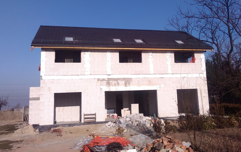

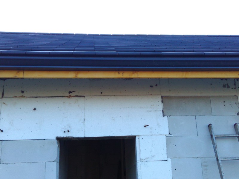

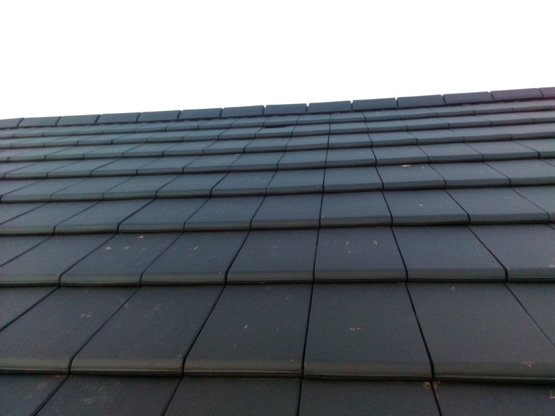

nk 29.01.2016 20:10 Zgłoś naruszenie Udostępnij Napisano 29 Stycznia 2016 Śledziłem ten i podobne wątki, objrzałem trochę dachów i w końcu zdecydowaliśmy się na Roben Bergamo. Świadomi byliśmy nierówności tej dachówki, ale wybraliśmy ją gdyż: chcieliśmy płaską dachówkę, gdyż pasuje dobrze do naszej, w miare nowoczesnej architektury, a zarazem pasuje do tradycyjnej karpiówki, którą też sporo domów ma w okolicy. Z drugiej strony nasz dach jest wysoko - budynek z poddaszem użytk., ale wysoką ścianką kolankową na 180 cm (od wew.) po wykończeniu, mały spad dachu - 30 st, no i spora odległość dachu od ulicy i ogólnie od otoczenia. Fakt, mały kąt dachu eksponuje krawędzie dachówki i to trochę widać, ale i tak jest to dość odległe od potencjalnego obserwatora.http://www.chemia.polsl.pl/~nkuznik/FM/20160129-dach4.jpgNajwiększe zbliżenie - z tarasu:http://www.chemia.polsl.pl/~nkuznik/FM/20160129-dach5.jpgZdjęcie z okna dachowego. W drugim rzędzie od gąsiora (w środku szeregu) widać jedną z dachówek wentylacyjnych. Z pozycji gruntu w ogóle ich nie widać.http://www.chemia.polsl.pl/~nkuznik/FM/20160129-dach6.jpgDługo zastanawialiśmy się czy kłaść dachówkę na mijankę czy szeregowo. Po analizie różnych zdjęć zdecydowaliśmy się na te drugą wersję.Ogólnie, dla nas jest zupełnie satysfakcjonująco. Cytuj Odnośnik do komentarza https://forum.murator.pl/topic/204946-dachowka-roben-bergamo/page/5/#findComment-7022209 Udostępnij na innych stronach Więcej opcji udostępniania
Andrzej Wilhelmi 30.01.2016 00:48 Zgłoś naruszenie Udostępnij Napisano 30 Stycznia 2016 Bardzo przyzwoicie. Widać, że dekarz znał się na rzeczy. Pozdrawiam. Cytuj Odnośnik do komentarza https://forum.murator.pl/topic/204946-dachowka-roben-bergamo/page/5/#findComment-7022407 Udostępnij na innych stronach Więcej opcji udostępniania
nk 30.01.2016 07:07 Zgłoś naruszenie Udostępnij Napisano 30 Stycznia 2016 Bardzo przyzwoicie. Widać, że dekarz znał się na rzeczy. Pozdrawiam. Dziękuję uprzejmie za opinię. To cieszy, że dekarz dobrze się spisał. Ukłony i pozdrowienia! Cytuj Odnośnik do komentarza https://forum.murator.pl/topic/204946-dachowka-roben-bergamo/page/5/#findComment-7022429 Udostępnij na innych stronach Więcej opcji udostępniania
Sabat 30.01.2016 07:28 Zgłoś naruszenie Udostępnij Napisano 30 Stycznia 2016 Dokładnie, dobrze to wygląda, plusem jest to, że budynek wyższy i tak się nie rzuca w oczy. Ale nad rynną fale dunaju i ze względu na to czoło dachówki. BTW bardzo fajny dziennik. Cytuj Odnośnik do komentarza https://forum.murator.pl/topic/204946-dachowka-roben-bergamo/page/5/#findComment-7022441 Udostępnij na innych stronach Więcej opcji udostępniania
Andrzej Wilhelmi 30.01.2016 13:40 Zgłoś naruszenie Udostępnij Napisano 30 Stycznia 2016 Widać to dlatego, że dachówka "wychodzi" na pas nadrynnowy i jest odniesienie do linii przegięcia. Gdyby skrócić trochę okap i dachówka przestawałaby do rynny 2 cm nie byłoby to widoczne. Jest to bardzo minimalna wada estetyczna. Pozdrawiam. Cytuj Odnośnik do komentarza https://forum.murator.pl/topic/204946-dachowka-roben-bergamo/page/5/#findComment-7022739 Udostępnij na innych stronach Więcej opcji udostępniania
nk 30.01.2016 15:58 Zgłoś naruszenie Udostępnij Napisano 30 Stycznia 2016 (edytowane) Dokładnie, dobrze to wygląda, plusem jest to, że budynek wyższy i tak się nie rzuca w oczy. Ale nad rynną fale dunaju i ze względu na to czoło dachówki. BTW bardzo fajny dziennik. Tylko z tarasu nad garażem można stanąć na tyle blisko dachu, że widać wyraźnie krawędzie dachówek i stamtąd było robione zdjęcie. Jeśli to faktycznie tylko estetyczny mankament, to nam to nie przeszkadza. Budynek w rzeczywistości nie jest specjalnie wyższy - mierząc od kalenicy do "0" jest 8 m, ale wysoka ściana kolankowa robi tę różnicę. Na razie bryła domku jest mało atrakcyjna, ale mamy nadzieję, że dodatkowe elementy tarasu łamiące symetrię i wykończenie elewacji odmienią ten wygląd. Nasz dziennik - miło mi, zapraszam w takim razie do zaglądania, postaram się o kolejne aktualizacje. Jak widać Bergamo nie jest takie złe, tylko trzeba wprawnych dekarzy, odpowiedniej architektury dachu i ... odległości, aby jej niedoskonałości nie rzucały się w oczy Edytowane 30 Stycznia 2016 przez nk Cytuj Odnośnik do komentarza https://forum.murator.pl/topic/204946-dachowka-roben-bergamo/page/5/#findComment-7022824 Udostępnij na innych stronach Więcej opcji udostępniania
wg39070 30.01.2016 16:35 Zgłoś naruszenie Udostępnij Napisano 30 Stycznia 2016 No i co teraz powiedzą wszyscy przeciwnicy Bergamo? Bardzo ładnie położona dachówka. W lutym zamawiam 225 mkw. Cytuj Odnośnik do komentarza https://forum.murator.pl/topic/204946-dachowka-roben-bergamo/page/5/#findComment-7022861 Udostępnij na innych stronach Więcej opcji udostępniania
Sabat 30.01.2016 17:35 Zgłoś naruszenie Udostępnij Napisano 30 Stycznia 2016 Powiem dalej to samo. Odległość najważniejsza. Dekarz nie odpowiada za krzywą dachówkę. Chyba że to mój aparat robi krzywe zdjęcia. Pamiętaj żeby ją przebrać Cytuj Odnośnik do komentarza https://forum.murator.pl/topic/204946-dachowka-roben-bergamo/page/5/#findComment-7022904 Udostępnij na innych stronach Więcej opcji udostępniania

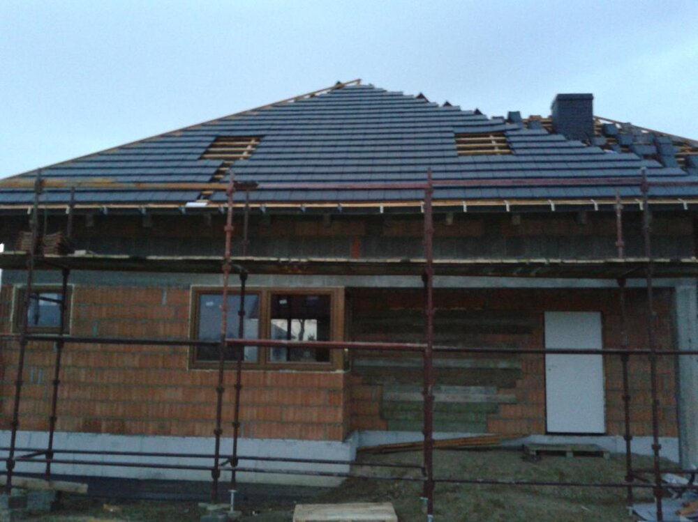

wg39070 26.02.2016 08:32 Zgłoś naruszenie Udostępnij Napisano 26 Lutego 2016 Pierwsza połać dachu z dachówką Roben Bergamo. Wczoraj układana. Nie mogę się doczekać całości dachówki oraz okien dachowych. Trochę nieostre. Niedługo wrzucę zdjęcia lepszej jakości. Pozdrawiam. Cytuj Odnośnik do komentarza https://forum.murator.pl/topic/204946-dachowka-roben-bergamo/page/5/#findComment-7047922 Udostępnij na innych stronach Więcej opcji udostępniania
