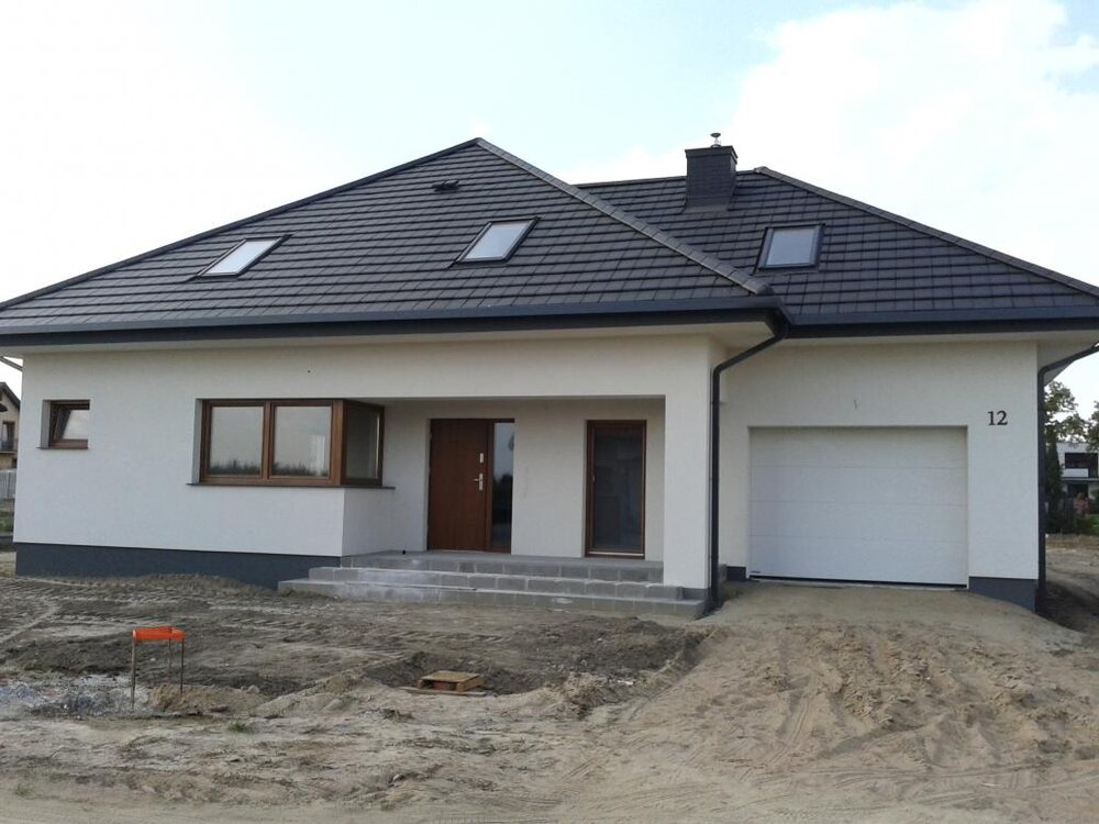

wg39070 10.11.2016 07:38 Zgłoś naruszenie Udostępnij Napisano 10 Listopada 2016 tak zrobię choć nie muszę szukać na siłę krzywizn bo ona taka jest i wygląda paskudnie, u pana była inna partia która wyszła pewnie lepiej niż u mnie, poza tym z tego co się dowiedziałem Bergamo wycofali z produkcji podobno tak samo Simplę Creatona niby z powodu ''awarii pieca''. Gdyby nie fakt krzywych dachówek to były by to jedne z najlepszych płaskich na rynku. Zrobię kilka fotek i sami państwo ocenią. Oto mój dach z Bergamo. Cytuj Odnośnik do komentarza Udostępnij na innych stronach Więcej opcji udostępniania

wg39070 02.12.2016 09:09 Zgłoś naruszenie Udostępnij Napisano 2 Grudnia 2016 NIe baw się w Bergamo, weź jakąś sprawdzoną dachówkę jak Plano 11 czy Turmalin i po kłopocie. Chcociaż po ostatnich problemach Robena zapewne ich ceny sporo spadną. A co masz do Bergamo? Sąsiad ma Turmalina i żeby jakiś szał? No nie wiem, dachówka jak dachówka i u niego znajdują się krzywe. Spójrz na zdjęcie mojego dachu powyżej i nie pisz bzdur. Cytuj Odnośnik do komentarza Udostępnij na innych stronach Więcej opcji udostępniania
Sabat 02.12.2016 09:34 Zgłoś naruszenie Udostępnij Napisano 2 Grudnia 2016 wg39070 Przestań się powtarzać , jesteś zadowolony i super. Jakoś reszta osób z tego wątku nie pije z zachwytu. A postępowanie Robena jest żenujące. Mi kazali się sądzić z transportem że mi dostarczył krzywą dachówkę.Bergamo jest inaczej zbudowane jak Turmalin. Roben ma krawędź która uwydatnia krzywiznę, a Turmalin jest zaokrąglona. Pokaż zdjęcie jak stoisz przed dachem a nie po drugiej strony ulicy , Bo z daleka to nic nie widać. Cytuj Odnośnik do komentarza Udostępnij na innych stronach Więcej opcji udostępniania
wg39070 02.12.2016 09:45 Zgłoś naruszenie Udostępnij Napisano 2 Grudnia 2016 wg39070 Przestań się powtarzać , jesteś zadowolony i super. Jakoś reszta osób z tego wątku nie pije z zachwytu. A postępowanie Robena jest żenujące. Mi kazali się sądzić z transportem że mi dostarczył krzywą dachówkę. Bergamo jest inaczej zbudowane jak Turmalin. Roben ma krawędź która uwydatnia krzywiznę, a Turmalin jest zaokrąglona. Pokaż zdjęcie jak stoisz przed dachem a nie po drugiej strony ulicy , Bo z daleka to nic nie widać. Mam nadzieję, że w Twoim domu jest wszystko idealne, co do milimetra. A co ja będę jadł z tego dachu czy co? Dachówka ma chronić przed wpływami warunków atmosferycznych i u mnie doskonale spełnia swoją rolę. Ale żeby zaraz latać z reklamacjami z każdą krzywą? Każdy widział co kupuje i mógł to zweryfikować na miejscu. Można rozebrać wyrywkowe paczki w palecie i zrezygnować z dostawy. Najpierw ludzie szukają gdzie najtaniej (dziadowskie oszczędności) a później marudzą, że krzywe itd. Cytuj Odnośnik do komentarza Udostępnij na innych stronach Więcej opcji udostępniania
Sabat 02.12.2016 09:56 Zgłoś naruszenie Udostępnij Napisano 2 Grudnia 2016 Zapłaciłem drożej niż za tą dachówkę którą miałem wybraną. Po namowie sprzedawcy i sugerując się folderami Robena.Więc gdzie tu oszczędności. Więc przestań chrzanić. Jak chcesz możesz sobie nawet piknik urządzić na dachu i zaprosić przedstawiciela Robena. Nic mi do tego, Więc przestań mnie pouczać. Cytuj Odnośnik do komentarza Udostępnij na innych stronach Więcej opcji udostępniania
wg39070 02.12.2016 10:02 Zgłoś naruszenie Udostępnij Napisano 2 Grudnia 2016 Zapłaciłem drożej niż za tą dachówkę którą miałem wybraną. Po namowie sprzedawcy i sugerując się folderami Robena. Więc gdzie tu oszczędności. Więc przestań chrzanić. Jak chcesz możesz sobie nawet piknik urządzić na dachu i zaprosić przedstawiciela Robena. Nic mi do tego, Więc przestań mnie pouczać. Odniosłem się do ogółu inwestorów, nie konkretnie do Ciebie. Masz idealnie prostą, to dobrze. Cytuj Odnośnik do komentarza Udostępnij na innych stronach Więcej opcji udostępniania
