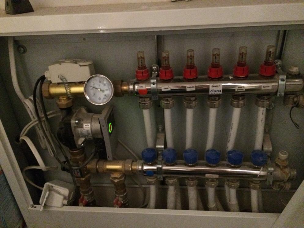

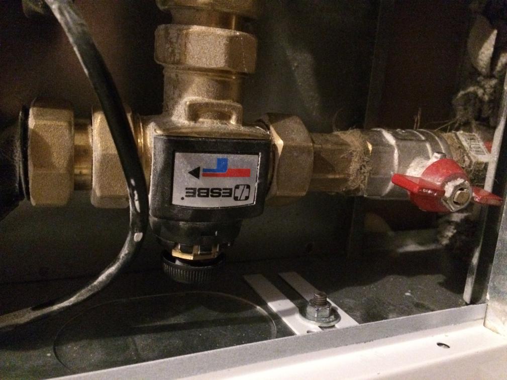

slawekgrz 15.10.2015 16:42 Zgłoś naruszenie Udostępnij Napisano 15 Października 2015 pozwólcie, że zacznę od opisu instalacji tak jak ją widzę, piec: Vaillant VCW ecoTEC plus z zasobnikiem VIH CL 20 S sterownik: Vaillant calorMATIC 470 z czujnikiem temp. zewnętrznej cały dom w ogrzewaniu podłogowym + 2 drabinki w łazienkach na każdym piętrze rozdzielacz z pompą i zaworem mieszającym (?) jak na zdjęciu. Drabinki to wymysł dewelopera, ja chciałem całość tylko w podłogówce aby piec mógł pracować w lepszych warunkach dla kondensatu. A teraz pytania laika: 1. pompy w rozdzielaczach chodzą cały czas, nawet, gdy pompa pieca nie pracuje - czy taka sytuacja jest poprawna, czy zrobić jakiś przekaźnik, który je wyłączy (piec ma wyjście z taką informacją, jeśli dobrze czytam instrukcję, doprowadziłem przewody pomiędzy szafkami a piecem)? 2. gry pompa pieca nie pracuje, piec "piszczy", czy to obiaw, którym powinienem się zainteresować? 3. z uwagi, że na piecu ustawiłem max temp 35 stopni, to zawór jest mieszający jest raczej dla ozdoby, dodatkowo na pompie jest termostat ustawiony z wył. pow. 30 stopni. czy zawór mieszający jest w stanie "wyłączonym" gdy jest maksymalnie odkręcone pokrętło (zdjęcie)? 4. w sterowniku pieca znalazłem następujące opcje: a) czas blokady pompy b) maks. wczesne nagrzewanie c) maks. wyprzedz. wył. d) ciągłe grzanie TZ do czego one służą i jak powinny być ustawione? 5. na coś jeszcze powinienem zwrócić uwagę przy ogrzewaniu? dziękuję za wyrozumiałość były użytkownik ciepła systemowego w bloku Cytuj Odnośnik do komentarza Udostępnij na innych stronach Więcej opcji udostępniania

saturnv 16.10.2015 08:25 Zgłoś naruszenie Udostępnij Napisano 16 Października 2015 (edytowane) Instalacja wcale nie przekombinowana. Jedynie ten zawór mieszający w rozdzielaczu nie jest potrzebny - przydałby się jakbyś miał inne źródło ciepła mało sterowalne. Ograniczniki temperatury przy pompie się przydają - gdybys miał jeszcze inne źródło ciepła typu kominek z płaszczem. Obecnie raczej Ci się nie przydadzą. Jednak w Twojej instalacji brakuje ważnej rzeczy jaką jest sprzęgło hydrauliczne. W automatyce kotła masz zapewne ustawienie, że pompa kotła włączana jest, gdy działa palnik. Gdy palnik nie działa, to pompa stoi, a ponieważ prawdopodobnie nie masz sprzęgła to zostaje wymuszony obieg przez piec poprzez pompę w rozdzielaczu. Przy tego typu instalacjach musi być sprzęgło hydrauliczne. Wiem wiem, że niektórzy (większość) polscy super hiper instalatorzy uważają to za zbędny element instalacji, ale niestety później są takie kwiatki jak u Ciebie. Piec masz pewnie bespośrednio puszczony w instalację? Ad1. Pompy chodzą cały czas, aby piec mógł kontrolować temperaturę wody zasilającej. Można sterować pompą (przynajmniej w viessmanie) w taki sposoób, aby załaczana była ona co np. 20 minut na kilka minut. Źle jesli coś CI będzie wyłączało pompę, stracisz na komforcie, bo raz, że podłoga Ci wystygnie, a dwa będziesz miał wieksze skoki temperatury i dłuższy czas dogrzania. Niech pompy działają cały czas. Zawór mieszający otwórz na full. Jedynie piec ma sterować temepratura zasilania w zależności od temperatury zewnętrznej. Pompy musisz podłączyć pod piec. To piec ma je załączać.Gdy piec (pewnie masz jednofunkcyjny?) grzeje CWU, to zawrót 3 drożny przełączony jest na grzanie CWU, wtedy pompy obiegu CO muszą zostać wyłączone, bo obieg jest rozpięty! Gdybyś miał sprzęgło, to by nie musiały być wyłączone. W tym momencie bez sprzęgła CO nie może pracować, bo obieg jest przecięty przez piec. Edytowane 16 Października 2015 przez saturnv Cytuj Odnośnik do komentarza Udostępnij na innych stronach Więcej opcji udostępniania

slawekgrz 16.10.2015 09:02 Autor Zgłoś naruszenie Udostępnij Napisano 16 Października 2015 (edytowane) pogubiłem się... pompy przy rozdzielaczach mają pracować cały czas czy być sterowane razem z pompą pieca? Piec jest dwufunkcyjny z zasobnikiem, pompy przy rozdzielaczach (wilo rs15/6 RKA) mają 3-45W. Sprzęgło, już mi się podoba, że mam do wydania tysiaka czy przeżyje instalacja jak zrobię to po sezonie grzewczym czy mam się spieszyć? A może... wymontować całkowicie pompy w rozdizelaczach i niech piec sobie radzi? Edytowane 16 Października 2015 przez slawekgrz Cytuj Odnośnik do komentarza Udostępnij na innych stronach Więcej opcji udostępniania
Liwko 16.10.2015 09:14 Zgłoś naruszenie Udostępnij Napisano 16 Października 2015 Te przy rozdzielaczach bym wywalił.Pogadaj z RadziejS http://forum.muratordom.pl/showthread.php?48844-Ile-gazu-posz%C5%82o-Wam-juz-w-tym-sezonie/page347&highlight=gazu+posz%C5%82o , on ma to zrobione modelowo. Cytuj Odnośnik do komentarza Udostępnij na innych stronach Więcej opcji udostępniania
saturnv 16.10.2015 09:22 Zgłoś naruszenie Udostępnij Napisano 16 Października 2015 I pompa pieca i pompy przy rozdzielaczach mają być sterowane z pieca. Trzeba zmienić ustawienia, że pompa pieca ma również pracować, gdy palnik nie pracuje. Pompa pieca już jest automatycznie sterowana, a pompy w rozdzielaczach podłączysz do pieca jako pompa obiegu grzewczego. Zgaduje, że masz sterowanie jednym obiegiem grzewczym bez mieszacza - z punktu widzenia pieca ???Powinieneś doprowadzić do sytuacji, w której pompa pieca w trybie CO, ma przepływ taki sam jak pompa/pompy w rozdzielaczach. Najprościej zmienić w tym celu wymaagne obroty pompy pieca dla trybu CO, bo pompy w rozdzielaczach pewnie juz masz wyskalowane na odpowiednie przepływy na rotamerach, więc ruszenie ich spowoduje konieczność ustawienia od nowa przepływów w pętlach. Zatem zacznij od przepięcia pomp w rozdzielaczach pod piec, a później przestaw ustawienia pompy pieca.Sprzęgło by się przydało, ale pod warunkiem, że ktoś je dobrze zamontuje - nie w poziomie, tylko w pionie. (Filtry nie w pionie, tylko w poziomie). Cytuj Odnośnik do komentarza Udostępnij na innych stronach Więcej opcji udostępniania

mistalova 16.10.2015 19:00 Zgłoś naruszenie Udostępnij Napisano 16 Października 2015 Alez glupoty tutaj mozna znalezc... Po pierwsze, to instalator skroil inwestora konkretnie Powinno byc tak: kociol, rozdzielacz, rurki do OP a drabinki podpiac tak samo jak OP. Niepotrzebne zadne dodatkowe pompy, mieszacz itp. Poza tym Liwko ma racje - kondensat tylko z podlogowka ma byc sterowany w 100% pogodowka - pompa ma chodzic CALY CZAS by kociol mogl utrzymac stala temp. zladu. I zadnych termostatow, silownikow tylko regulacja na przeplywach. I koniec koncow mamy WZORCOWA instalacje. Cytuj Odnośnik do komentarza Udostępnij na innych stronach Więcej opcji udostępniania
