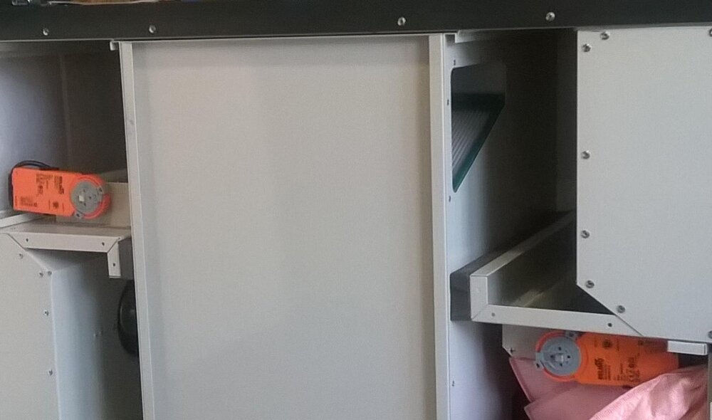

Tomasz Brzęczkowski 23.10.2015 05:42 Zgłoś naruszenie Udostępnij Napisano 23 Października 2015 (edytowane) Producent tych rekuperatorów pracuje cały czas nad udoskonaleniem swojego produktu m.in. "nowe rozwiązania" zaciąga od producentów z Holandii Mały zakład może łatwiej wprowadzać wszelkie nowe rozwiązania. Podam Panu przykład, Pan zaprosi holendrów może skorzystają: Ogólnie stosowaną praktyką jest podawanie sprawności wymienników na podstawie badań producenta. W Praktyce okazało się, że przy małych prędkościach <40 wydajności, sprawność na centrali spada, choć w charakterystyce wymiennika jest odwrotnie, sprawność rośnie. Tu widać. Więc co? Czary? Po wpuszczeniu kamery termowizyjnej okazało się, że przy spadku prędkości wymiennik z jednolitego koloru zaczyna mieć coraz wyraźniejsze strefy niebieskiego i czerwonego. Czyli powietrze źle wymienia się ciepłem, nie idzie równomiernie po wszystkich "kanalikach". Co robi Pan Marek... ustawia wymiennik w poprzek strumienia, tworząc coś jak układ Tichelmanna . Kolory się wyrównują i odzysk ciepła wzrasta. Bardzo szybko podpatrzył tę zmianę frapol, to onyx passiv z 2013 i z 2015 Coś się nie chcą zdjęcia wklejać, trzeba je przycinać... Edytowane 23 Października 2015 przez Tomasz Brzęczkowski Cytuj Odnośnik do komentarza Udostępnij na innych stronach Więcej opcji udostępniania

Tomasz Brzęczkowski 23.10.2015 13:59 Zgłoś naruszenie Udostępnij Napisano 23 Października 2015 TB, w czym lepszy jest frapol passiv 350 od Brink excellent 400? Passiv jest centralą zaprojektowaną pod klimatyzację ( nie ma grzałki rozmrażającej, a rozmrażanie realizowane jest przez uchylenie bypassa na nawiewie. Przy ogrzewaniu powietrza z pompy ciepłą p-p jest to najtańsze rozwiązanie. Wersje z 2015 w odróżnieniu od tych sprzed kilku lat mają wymiennik w poprzek (jak w Thessla ) i dwa bypassy. Na wyjściu i wejściu. Wymiennik taki jest lepiej wykorzystywany przy małych prędkościach. Poza tym na 30% pobiera 16-17W. Lamele w ciągu strumienia i lamele w poprzek Cytuj Odnośnik do komentarza Udostępnij na innych stronach Więcej opcji udostępniania

Tomasz Brzęczkowski 23.10.2015 15:28 Zgłoś naruszenie Udostępnij Napisano 23 Października 2015 A jak wygląda sprawność? Powierzchnia wymiany w R=np. RS160 jest 35m2 wymienni taki obliczony jest do centrali 600m3/h, ale nam potrzeba 120 (20%) i teraz Pan Sobie wyobrazi, że powietrze ciepłe przechodzi przez wymiennik w większości górną częścią z zimne dolną. Przy małej ilości powietrza, nie musi być równy rozkład, ciśnienia we wszystkich kanałach. Okazuje się wtedy, że czynna powierzchnia wymiany, jest niewielka. Im większe jest ciśnienie tym wypełnienie kanałów jest równiejsze. Co daje ustawienie wymiennika w poprzek... Powstaje coś w rodzaju układu Tichelmanna. Jaka to jest różnica, trudno powiedzieć, dlatego, że jest to zmienna, zależna od natężenia strumienia. Tak porównując przy 100m3/h w 600 tce różnica była koło 10-15%. Cytuj Odnośnik do komentarza Udostępnij na innych stronach Więcej opcji udostępniania
