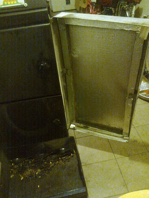

panfotograf 30.10.2015 17:03 Zgłoś naruszenie Udostępnij Napisano 30 Października 2015 Zostaje tylko pytanie czy ocieplić ścianę miedzy kotłownią a domem To zależy co będziesz miał w kotłowni. Jeśli kocioł na paliwo stałe, to może się okazać że to będzie pomieszczenie z najwyższą temperaturą zimą. Ja tak miałem do kiedy nie zrobiłem dodatkowych, ocieplonych wełną mineralną, drzwi do kotła. Cytuj Odnośnik do komentarza https://forum.murator.pl/topic/205210-ogrzewanie-gara%C5%BCu/page/3/#findComment-6949391 Udostępnij na innych stronach Więcej opcji udostępniania
kulibob 30.10.2015 17:08 Autor Zgłoś naruszenie Udostępnij Napisano 30 Października 2015 ..... Ja tak miałem do kiedy nie zrobiłem dodatkowych, ocieplonych wełną mineralną, drzwi do kotła. Nie za bardzo rozumiem?? Cytuj Odnośnik do komentarza https://forum.murator.pl/topic/205210-ogrzewanie-gara%C5%BCu/page/3/#findComment-6949395 Udostępnij na innych stronach Więcej opcji udostępniania
panfotograf 30.10.2015 17:13 Zgłoś naruszenie Udostępnij Napisano 30 Października 2015 Nie za bardzo rozumiem??Do kiedy nie zrobiłem dodatkowych, ocieplonych, drzwi do kotła, kocioł ogrzewał kotłownię na tyle że było tam cieplej niż w domu. W takiej sytuacji ocieplenie ściany między kotłownią a domem nie ma sensu. Cytuj Odnośnik do komentarza https://forum.murator.pl/topic/205210-ogrzewanie-gara%C5%BCu/page/3/#findComment-6949397 Udostępnij na innych stronach Więcej opcji udostępniania
kulibob 30.10.2015 19:36 Autor Zgłoś naruszenie Udostępnij Napisano 30 Października 2015 Chodzi oto że nie rozumiem tego ocieplania drzwi kotła Cytuj Odnośnik do komentarza https://forum.murator.pl/topic/205210-ogrzewanie-gara%C5%BCu/page/3/#findComment-6949531 Udostępnij na innych stronach Więcej opcji udostępniania
panfotograf 30.10.2015 20:43 Zgłoś naruszenie Udostępnij Napisano 30 Października 2015 (edytowane) Chodzi oto że nie rozumiem tego ocieplania drzwi kotłaKocioł fabrycznie ma drzwiczki stalowe z betonową wkładką od wewnątrz. Takie drzwiczki spełniają swoją funkcję, ale się mocno nagrzewają i sporo ciepła (zamiast na ogrzewanie domu) idzie na grzanie kotłowni - zupełnie niepotrzebnie. Dlatego zamówiłem sobie w firmie gdzie robią obróbki dachowe (tzn. mają maszynkę do zaginania blach) drzwi, w kształcie "kuwety", w które włożyłem 3 cm wełny mineralnej (takiej do kominka z warstwą aluminium). Drzwi zamocowałem do kotła za pomocą zwykłych zawiasów. Zaizolowałem też rury wychodzące z kotła i w kotłowni jest sporo chłodniej (czytaj: mniej ciepła się marnuje) Edytowane 30 Października 2015 przez panfotograf Cytuj Odnośnik do komentarza https://forum.murator.pl/topic/205210-ogrzewanie-gara%C5%BCu/page/3/#findComment-6949619 Udostępnij na innych stronach Więcej opcji udostępniania
