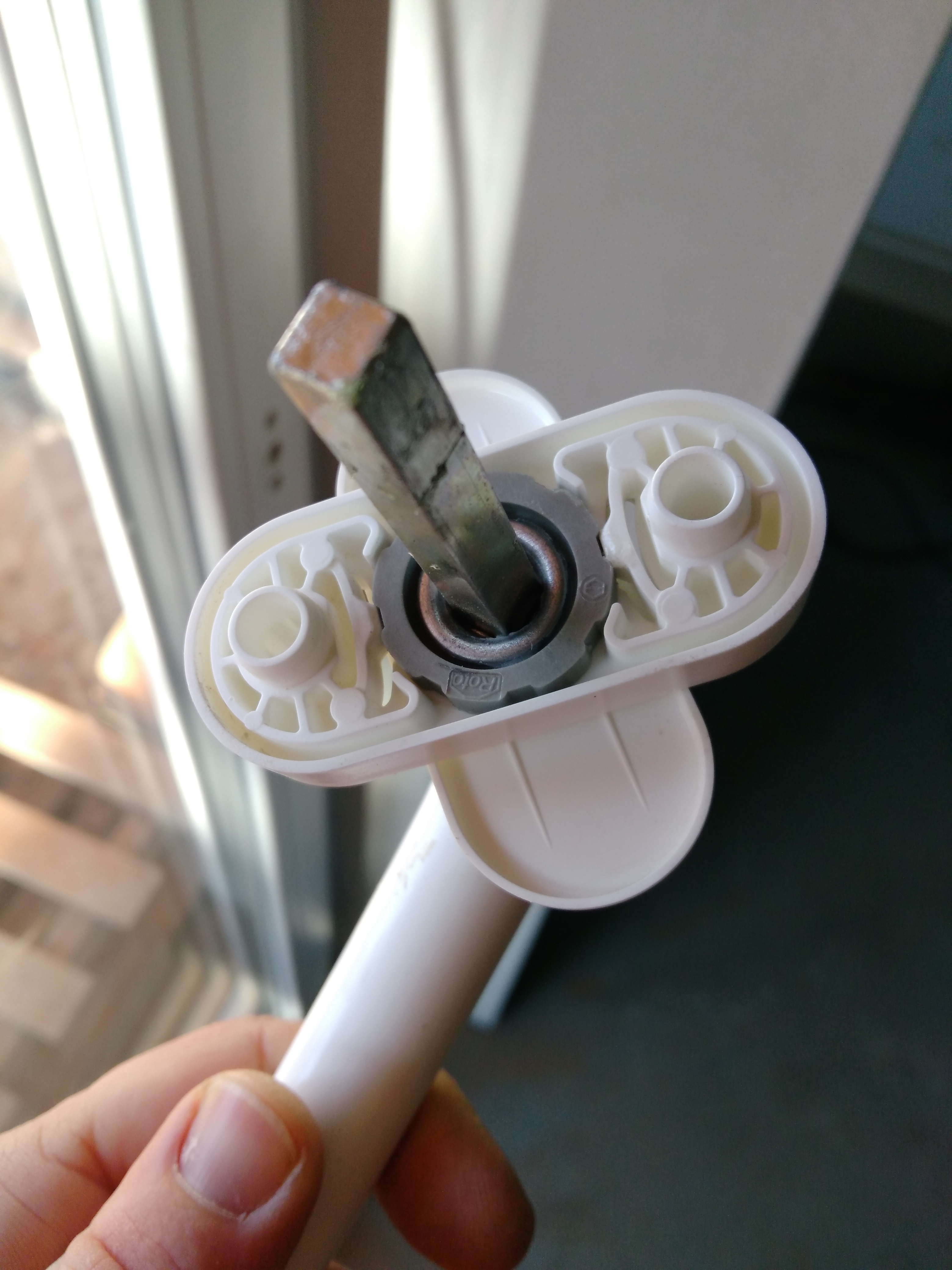

Misiekfu 25.10.2015 16:06 Autor Zgłoś naruszenie Udostępnij Napisano 25 Października 2015 Jutro będę na działce to zrobię zdjęcia. Klamki są "gołe" bez kluczyka czy przycisku. W umowie był wpisany model klamki tj.: Roto Samba Secustic. Cytuj Odnośnik do komentarza https://forum.murator.pl/topic/205218-czy-ka%C5%BCda-klamka-secustic-klika/#findComment-6945210 Udostępnij na innych stronach Więcej opcji udostępniania
Misiekfu 28.10.2015 22:31 Autor Zgłoś naruszenie Udostępnij Napisano 28 Października 2015 Moja klamka wygląda tak:http://obrazki.elektroda.pl/6437938600_1446071432.jpg Cytuj Odnośnik do komentarza https://forum.murator.pl/topic/205218-czy-ka%C5%BCda-klamka-secustic-klika/#findComment-6947976 Udostępnij na innych stronach Więcej opcji udostępniania

gzelowicz 29.10.2015 08:33 Zgłoś naruszenie Udostępnij Napisano 29 Października 2015 Moja klamka wygląda tak: http://obrazki.elektroda.pl/6437938600_1446071432.jpg Ojej.. To na pewno nie secustic. Wklejam przekrój secustica, żebyś wiedział o co chodzi. Cytuj Odnośnik do komentarza https://forum.murator.pl/topic/205218-czy-ka%C5%BCda-klamka-secustic-klika/#findComment-6948122 Udostępnij na innych stronach Więcej opcji udostępniania

IVO333 30.10.2015 13:10 Zgłoś naruszenie Udostępnij Napisano 30 Października 2015 Na zdjęciu to nie jest Secustic, każdy niezależnie od modelu ma od spodu pokrywę zamykającą mechanizm. Samba to taka nowość trochę podobna do starej Roto Line ale jekoś się nie przyjęła.A różnica między 40 a 100 Nm dotyczy klamek z kluczem, jest to moment obrotowy jaki ma wytrzymać blokada zanim pęknie. 100 Nm jest sporo droższa ale wymagana w oknie klasy RC2. Cytuj Odnośnik do komentarza https://forum.murator.pl/topic/205218-czy-ka%C5%BCda-klamka-secustic-klika/#findComment-6949242 Udostępnij na innych stronach Więcej opcji udostępniania
finlandia 30.10.2015 14:23 Zgłoś naruszenie Udostępnij Napisano 30 Października 2015 Dzięki, potwierdziłeś moje przypuszczenia -bo to mi nie wyglądało na wersję Secustik (ale nie byłem pewien i nie chciałem wprowadzać zamętu). A stara "klamka Roto" zdaje się też nie miała funkcji secu? czy źle pamiętam? Zakładałem że może sprzedawcy zostało trochę klamek i je dołożył zamiast kupować nowe. A tak - jeśli w umowie była taka nazwa "Roto Samba Secustik" to teraz kwestia rozwiązania: 1. Sprzedawca przeprosi grzecznie za pomyłkę w opisie 2. I zaproponuje inny model z tą funkcją? 3. A może obniży cenę? Realnie klamka w wersji z secu lub bez jest ok 2 zł droższa.. więc tak naprawdę w grę wchodzi tylko przyzwoitość Cytuj Odnośnik do komentarza https://forum.murator.pl/topic/205218-czy-ka%C5%BCda-klamka-secustic-klika/#findComment-6949296 Udostępnij na innych stronach Więcej opcji udostępniania
