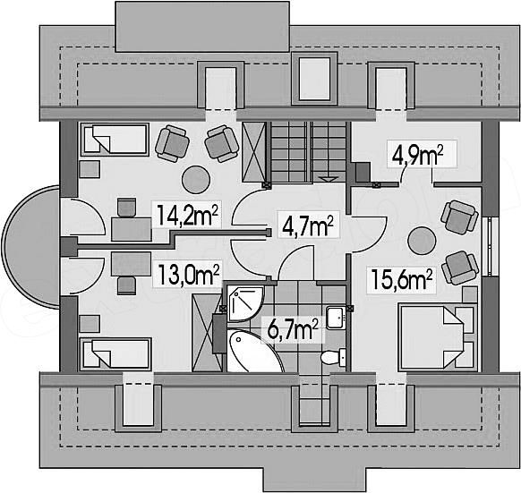

rustin 29.10.2015 15:07 Autor Zgłoś naruszenie Udostępnij Napisano 29 Października 2015 Sęk w tym , że sam nie wiem Na początku myślałem aby TV był tylko w salonie ,ale jak syn dorośnie to może lepiej aby mógł mieć u siebie, żeby można w spokoju oglądać tv w salonie. Także, myślałem aby puścić przewód antenowy z tych dwóch pokoi po stronie salonu na dole. Przewody na strych a potem je połączyć i do jednej anteny. Oczywiście aby można było oglądać różne programy na różnych tv Czy jest sens dawać dwa przewody antenowe do jednego gniazda ? Co do netu to wifi chyba wystarczy ale jakby był na poddaszu stacjonarny to chyba lepiej przez kabel ? Chcę aby kocioł w kotłowni miał połączenie z netem. Kino domowe w salonie mile widziane, co w takim przypadku ? Cytuj Odnośnik do komentarza https://forum.murator.pl/topic/205343-instalacja-tv-i-internetowa-pomoc-w-rozlokowaniu/#findComment-6948501 Udostępnij na innych stronach Więcej opcji udostępniania

rustin 30.10.2015 18:36 Autor Zgłoś naruszenie Udostępnij Napisano 30 Października 2015 Panowie przemyślałem czego oczekuję i wiem jak zrobią . Powiedzcie co ewentualnie poprawić.1. Z salonu i dwóch pokoi na poddaszu dam po jednym przewodzie antenowym na strych , tam zostaną połączone złączko i do anteny czy to DVBT czy SAT, dzięki czemu potem zamontuje w tych pomieszczeniach gniazdka 3w1 - dla pewności zapytam jeszcze raz czy do tego gniazdka 3w1 wystarczy jeden przewód antenowy ?2. Do salonu podciągnę ze strychu jeszcze jeden kabel antenowy aby można było go użyć do nagrywania - jakie gniazdko zastosować do tego, bo jak rozumiem, będzie to osobna puszka w ścianie3. Przy puszcze od światłowodu w salonie , podciągnę skrętkę na strych aby tam zrobić router WIFI - obok puszki światłowodu zrobić gniazdo internetowe aby wpiąć przewód od puszki światłowodu do połączenia światłowód-strych ?4. Ze strychu podciągnę skrętki po 1 szt ( będą wpięte w router ) do kotłowni , do pokoju syna dla kompa stacjonarnego i do salonu aby podłączyć TV i jedną skrętkę gdzieś pod schody aby tam podłączyć drugi router WIFI do wzmocnienia sygnału na parterze. Tak chcę aby wyglądała sieć w moim domu. Czy wszystko dobrze rozpisałem ? Cytuj Odnośnik do komentarza https://forum.murator.pl/topic/205343-instalacja-tv-i-internetowa-pomoc-w-rozlokowaniu/#findComment-6949466 Udostępnij na innych stronach Więcej opcji udostępniania

rustin 31.10.2015 17:29 Autor Zgłoś naruszenie Udostępnij Napisano 31 Października 2015 Jarek.P instalację RTV dobrze rozpisałem i mogę tak robić ?Jak zrobić internet aby w całym domu było WIFI , do tego skrętka w kotłowni , przy telewizorze i w pokoju nad salonem. Gdzie i co umieścić, gdzie kabel podciągnąć ? Puszka musi zostać tak jak jest. http://s1.fotowrzut.pl/4JQERRSM9W/1.jpghttp://s1.fotowrzut.pl/4JQERRSM9W/2.jpghttp://s1.fotowrzut.pl/4JQERRSM9W/3.jpg Cytuj Odnośnik do komentarza https://forum.murator.pl/topic/205343-instalacja-tv-i-internetowa-pomoc-w-rozlokowaniu/#findComment-6950054 Udostępnij na innych stronach Więcej opcji udostępniania
