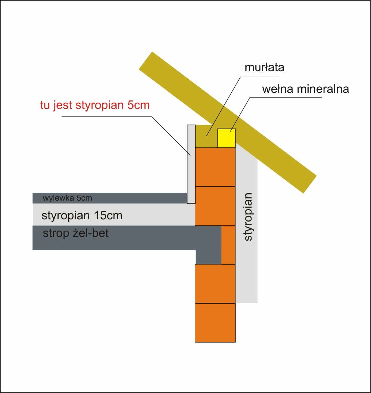

dodi 30.10.2015 07:26 Zgłoś naruszenie Udostępnij Napisano 30 Października 2015 (edytowane) Witam Posiadam sytuacje jak na załączonym rysunku. Przed zimą poprawiam trochę ocieplenie i i tu pytanie czy w miescu oznaczonym wystarczy styropian 50mm? Obecnie jest taki zastosowany ale chcąc zwiększyć grubość izolacji musiałbym wyciąć wylewkę aby kolejna warstwę styropianu połączyć z ociepleniem stropu . Edytowane 30 Października 2015 przez dodi Cytuj Odnośnik do komentarza https://forum.murator.pl/topic/205367-ocieplenie-%C5%9Bcianki-kolankowej-poddasze-nieu%C5%BCytkowe/ Udostępnij na innych stronach Więcej opcji udostępniania
domanvip 13.11.2015 00:41 Zgłoś naruszenie Udostępnij Napisano 13 Listopada 2015 a czy to tak można ściankę z dwóch stron styro ocieplać ? Pytam bo sam niebawem będę wykonywał takie prace i nie mam pomysłu. Generalnie to chyba nie ma co przesadzać bo i tak dachem więcej ciepła ucieknie niż przez ściankę . Jak masz dach ocieplony, z czego ściany i jaki styro na zewnątrz ? Cytuj Odnośnik do komentarza https://forum.murator.pl/topic/205367-ocieplenie-%C5%9Bcianki-kolankowej-poddasze-nieu%C5%BCytkowe/#findComment-6959658 Udostępnij na innych stronach Więcej opcji udostępniania
Ifarrg 13.11.2015 11:11 Zgłoś naruszenie Udostępnij Napisano 13 Listopada 2015 Nie każdy dach musi być ocieplony, bo nie każde poddasze jest użytkowe, a bez tego nie ma sensu go ocieplać... A odnośnie tematu. Ucieczka ciepła na nieużytkowym poddaszu jest praktycznie taka sama z prawej strony ściany, jak i z lewej czy też wewnętrznej i zewnętrznej. 50 mm to lepsze, niż nic, a 100 mm to lepsze, niż 50. Pytanie ile przy tym zaoszczędzisz kasy i czy gra jest warta ścieczki. Generalnie, trzeba by to policzyć w programie jakimś. Bez liczenia - jak Ci się chce, to ocieplaj, jak masz wątpliwości, to może w mróz zaproś kogoś z termokamerą na strych i do środka i zobacz, jak tam wygląda sprawa z mostkami... Ja osobiście jeszcze wepchałbym wełny na murłate i połączył ją z tamtą stroną i ze styropianem. Drewniana murłata izoluje, ale jednak gorzej, niż wełan... Cytuj Odnośnik do komentarza https://forum.murator.pl/topic/205367-ocieplenie-%C5%9Bcianki-kolankowej-poddasze-nieu%C5%BCytkowe/#findComment-6959928 Udostępnij na innych stronach Więcej opcji udostępniania
