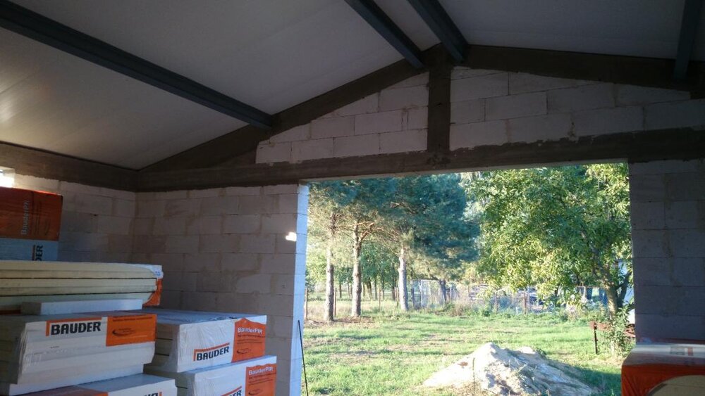

cezary.pl 15.11.2015 15:15 Zgłoś naruszenie Udostępnij Napisano 15 Listopada 2015 Kolego cezary.pl jakiej firmy płyty PUR masz na myśli? Po szczegółowej analizie rynku producentów płyt PUR wyszło że firma Bauder (najtaniej) U mnie leżą te płyty i czekają na hydraulika. Pozdrawiam Cezary Cytuj Odnośnik do komentarza https://forum.murator.pl/topic/205395-materia%C5%82-do-ocieplenia-pod%C5%82ogi-ogrzewanie-pod%C5%82ogowe/#findComment-6961638 Udostępnij na innych stronach Więcej opcji udostępniania

DEMCIA 16.11.2015 11:39 Zgłoś naruszenie Udostępnij Napisano 16 Listopada 2015 Po szczegółowej analizie rynku producentów płyt PUR wyszło że firma Bauder (najtaniej) U mnie leżą te płyty i czekają na hydraulika. [ATTACH=CONFIG]337694[/ATTACH] Pozdrawiam Cezary Gdzie kupowałeś płyty PUR Bauder ??? Cytuj Odnośnik do komentarza https://forum.murator.pl/topic/205395-materia%C5%82-do-ocieplenia-pod%C5%82ogi-ogrzewanie-pod%C5%82ogowe/#findComment-6962274 Udostępnij na innych stronach Więcej opcji udostępniania
cezary.pl 16.11.2015 11:54 Zgłoś naruszenie Udostępnij Napisano 16 Listopada 2015 Gdzie kupowałeś płyty PUR Bauder ??? Nie żebym był nie uprzejmy, ale chyba łatwo znaleźć w sieci stronę główną firmy, kontakt, przedstawiciele regionalni i telefony do nich. Bo ja na przykład, kupowałem u przedstawiciela mazowieckiego, a transport był z warszawskiego magazynu. Pozdrawiam Cezary Cytuj Odnośnik do komentarza https://forum.murator.pl/topic/205395-materia%C5%82-do-ocieplenia-pod%C5%82ogi-ogrzewanie-pod%C5%82ogowe/#findComment-6962288 Udostępnij na innych stronach Więcej opcji udostępniania
