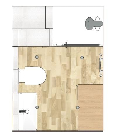

Mathor 01.11.2015 12:20 Zgłoś naruszenie Udostępnij Napisano 1 Listopada 2015 Witam chciałbym prosić o pomoc w rozkładzie łazienki. Łazienka 4,2 m2 wymiary podane na rysunku. Chciałbym aby zmieścił się prysznic, wcześniej myślałem nad walk inem bez brodzika, aczkolwiek żona sceptycznie do tego nastawiona więc raczej kabina narożna 80x80 z płaskim brodzikiem i dzwiami otwieranymi bądź w zrobionej wnęce. Pozostałe rzeczy to standardowo zabudowany wc, zlew i pralka - najlepiej jakby była zabudowane w szafki. Pomieszczenie w fazie projektowania można manipulować ościeżnicą itp Jedynie ogranicza komin wystający w górnym lewym rogu o wymiarach 45x45. Proszę serdecznie o pomoc . Do danych propozycji spróbuję porobić wizualizacje http://images76.fotosik.pl/33/b4359f8222e13a16med.jpg Cytuj Odnośnik do komentarza https://forum.murator.pl/topic/205421-%C5%82azienka-4-m2/ Udostępnij na innych stronach Więcej opcji udostępniania
alicyja 02.11.2015 16:47 Zgłoś naruszenie Udostępnij Napisano 2 Listopada 2015 http://naforum.zapodaj.net/thumbs/95b5b1b6d09a.jpg Po lewej od wejścia jest grzejnik i pod nim np. kosz na brudy lub jakaś płytka, niska szafka. Cytuj Odnośnik do komentarza https://forum.murator.pl/topic/205421-%C5%82azienka-4-m2/#findComment-6951234 Udostępnij na innych stronach Więcej opcji udostępniania
Mathor 03.11.2015 11:39 Autor Zgłoś naruszenie Udostępnij Napisano 3 Listopada 2015 (edytowane) Dziękuję za pomoc , układ bardzo mi się podoba - szczególnie rozwiązanie z zabudową szafki przy prysznicu. Zastanawiam się jednak nad zamianą zlewu z grzejnikiem, co o tym sądzisz? Edytowane 12 Listopada 2015 przez Mathor nie chciałem pisać postu pod postem Cytuj Odnośnik do komentarza https://forum.murator.pl/topic/205421-%C5%82azienka-4-m2/#findComment-6951812 Udostępnij na innych stronach Więcej opcji udostępniania

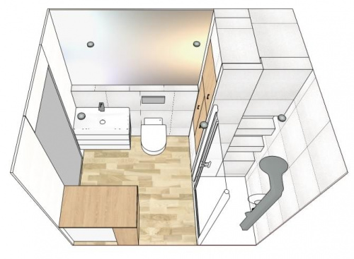

Mathor 12.11.2015 15:44 Autor Zgłoś naruszenie Udostępnij Napisano 12 Listopada 2015 Witam, ma ktoś jeszcze jakieś pomysły? zmodyfikowałem troszkę pomysł Alicyja http://images77.fotosik.pl/56/6040e8f6646317d6med.jpghttp://images76.fotosik.pl/56/2008accf5652d0fcmed.jpghttp://images77.fotosik.pl/56/11b32d93e69d318fmed.jpg Cytuj Odnośnik do komentarza https://forum.murator.pl/topic/205421-%C5%82azienka-4-m2/#findComment-6959284 Udostępnij na innych stronach Więcej opcji udostępniania
2013arch 13.11.2015 06:40 Zgłoś naruszenie Udostępnij Napisano 13 Listopada 2015 Witam, ma ktoś jeszcze jakieś pomysły? witam, można jeszcze uprościć i wszystkie graty przestawić na jedna stronę. Od końca muszli do ściany będzie ok 80cm. Kwestia odpowiedniej zabudowy wc, która zmieści się pod blatem ok 90cm ( na pewno takie są). Ostatecznie zwykły wiszący kompakt też się zmieści, ale trzeba by go powiesić we wnęce (kryjącej zbiornik) i dopracować maskowanie (bo wg mnie powieszenie na wierzchu odpada). Natrysk może być bez brodzika (odpływ linowy) osłonięty 2 otwieranymi na ściany skrzydłami (otwarte nie zabiorą przestrzeni). Lustro na całej szerokości wnęki, szafki pod blatem. i ok. Cytuj Odnośnik do komentarza https://forum.murator.pl/topic/205421-%C5%82azienka-4-m2/#findComment-6959693 Udostępnij na innych stronach Więcej opcji udostępniania
alicyja 13.11.2015 18:34 Zgłoś naruszenie Udostępnij Napisano 13 Listopada 2015 (edytowane) http://naforum.zapodaj.net/thumbs/917573a387fd.jpg http://naforum.zapodaj.net/thumbs/a64c35fc2d4f.jpg Edytowane 13 Listopada 2015 przez alicyja Cytuj Odnośnik do komentarza https://forum.murator.pl/topic/205421-%C5%82azienka-4-m2/#findComment-6960238 Udostępnij na innych stronach Więcej opcji udostępniania
