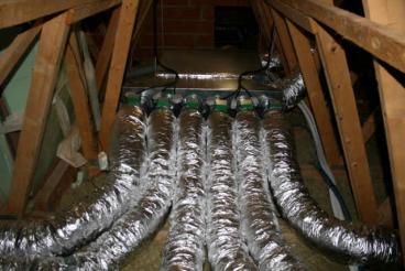

oszczednyGrześ 03.11.2015 17:12 Zgłoś naruszenie Udostępnij Napisano 3 Listopada 2015 To proste. Maty, lub kable w podłodze, pompa ciepła kanałowa chłodzenia i ogrzewania powietrza , wentylacja z odzyskiem ciepła. [ATTACH=CONFIG]336058[/ATTACH] To obecnie najtańsze i najefektywniejsze rozwiązanie. Przy małym poddaszu można założyć splita ściennego z gwarantowanymi parametrami nawet do -30C i problem z głowy.. większe poddasza to taka kanałóweczka najtańsze od 4 tys. zł idzie kupić. Całe domy robi się na kanałówkach na całym świecie.: http://homeenergypros.lbl.gov/profiles/blogs/installing-ducted-mini-splits-and-erv-in-modern-high-performance http://www.energyvanguard.com/blog-building-science-HERS-BPI/bid/55010/Not-All-Mini-Split-Heat-Pumps-Are-Ductless Cytuj Odnośnik do komentarza Udostępnij na innych stronach Więcej opcji udostępniania

oszczednyGrześ 03.11.2015 18:35 Zgłoś naruszenie Udostępnij Napisano 3 Listopada 2015 mógłbyś zdradzić gdzie za tyle chodzą ? Najtańsze marki gree o mocy 2,9 kW dla grzania 4,2 tys, cena katalogowa netto. Jak robimy montaż to wychodzi to taniej. Względnie jeszcze taniej...kupujesz zwykłego split'a i przerabiasz na własne potrzeby... ale to dla majsterkowiczów, chociaż tacy są... Cytuj Odnośnik do komentarza Udostępnij na innych stronach Więcej opcji udostępniania

oszczednyGrześ 03.11.2015 18:58 Zgłoś naruszenie Udostępnij Napisano 3 Listopada 2015 Split to chyba nawiew ciepłego powietrza... Nie bardzo mi się podoba szum powietrza, które pochodzi z nagrzewnico-klimatyzatora. Chyba, że o innym urządzeniu mowa. Zakładając ten temat miałem na myśli własne poddasze: Moje poddasze ma 120m2. Wysokość przy ścianie kolankowej ok. 80cm, a do sufitu jest 2,8m. Jest jedno pomieszczenie na całą szerokość domu - 40m2, łazienka i 3 pokoje po 15m oraz korytarz. Na podłodze jest 15cm styropianu i wylewka 5cm. Na skosach jest 25cm wełny, a na suficie jest 40cm wełny do położenia. Zimą temperatura utrzymuje się w granicach 10-12*C. Przy bardzo dużych mrozach spada do +8*C. Ogrzewania oraz wentylacji brak! Tak więc mam pole do popisu!!!! Wentylacja to podstawa zdrowego, ciepłego i oszczędnego domu. Najlepiej wm z odzyskiem ciepła. Co do Twojej sytuacji to jedynie kanałówka obleci 120m2. Czy słychać... na turbo z kanałów cicho! Pobór wczoraj w mróz -6C nocą średnio 350-400 W temp. 22C na poddaszu u mnie. Mam założonego największego dziada do testów Cytuj Odnośnik do komentarza Udostępnij na innych stronach Więcej opcji udostępniania
PliP 03.11.2015 23:00 Autor Zgłoś naruszenie Udostępnij Napisano 3 Listopada 2015 Wentylacja to podstawa zdrowego, ciepłego i oszczędnego domu. Najlepiej wm z odzyskiem ciepła. Co do Twojej sytuacji to jedynie kanałówka obleci 120m2.... Proszę rozwiń swoją myśl na temat ogrzewania kanałowego, aby nie było wątpliwości o co dokładnie chodzi. W jaki sposób masz zasilane to ogrzewanie? Jest to czysta elektryka czy może inny rodzaj ciepła tam dostarczasz? U mnie myślałem aby zamontować bufor z 1000-1500l i podłogówkę na całej powierzchni. Docelowo zasilać to pompa ciepła. Jeśli chodzi o wentylację to będzie obowiązkowo - teraz jestem na etapie wyboru reku i tez zastanawiam się jak wentylować obie kondygnacje. Dla każdej osobny reku czy może połączyć wszystko na jednym. Co majster to inna opinia, a tak naprawdę zero konkretów. Cytuj Odnośnik do komentarza Udostępnij na innych stronach Więcej opcji udostępniania
oszczednyGrześ 04.11.2015 06:17 Zgłoś naruszenie Udostępnij Napisano 4 Listopada 2015 Proszę rozwiń swoją myśl na temat ogrzewania kanałowego, aby nie było wątpliwości o co dokładnie chodzi. W jaki sposób masz zasilane to ogrzewanie? Jest to czysta elektryka czy może inny rodzaj ciepła tam dostarczasz? U mnie myślałem aby zamontować bufor z 1000-1500l i podłogówkę na całej powierzchni. Docelowo zasilać to pompa ciepła. Jeśli chodzi o wentylację to będzie obowiązkowo - teraz jestem na etapie wyboru reku i tez zastanawiam się jak wentylować obie kondygnacje. Dla każdej osobny reku czy może połączyć wszystko na jednym. Co majster to inna opinia, a tak naprawdę zero konkretów. Powietrzna pompa ciepła powietrze-powietrze w wersji kanałowej. Takie coś jak podawałem linki. Pompa pobiera powietrze z korytarza, podgrzewa je i nawiewa do pomieszczeń. Oczywiście urządzenie na prąd. Masz pytania co do reku czy pompy to dzwoń jak chcesz konkrety a nie ich brak... czasem ludzie dzwonią i dowiadują się jak to ktoś chciał ich wkręcać na niepotrzebnych materiałach (przepustnice do wentylacji czy rury spiro) czy projektując im wentylacje na trójnikach w nowym domu, dalej dając wyciągi w korytarzach itd. Inna sprawa to reku z papierowymi wymiennikami czy urządzenia kosztujące nieproporcjonalnie dużo do tego co oferują. Cytuj Odnośnik do komentarza Udostępnij na innych stronach Więcej opcji udostępniania
