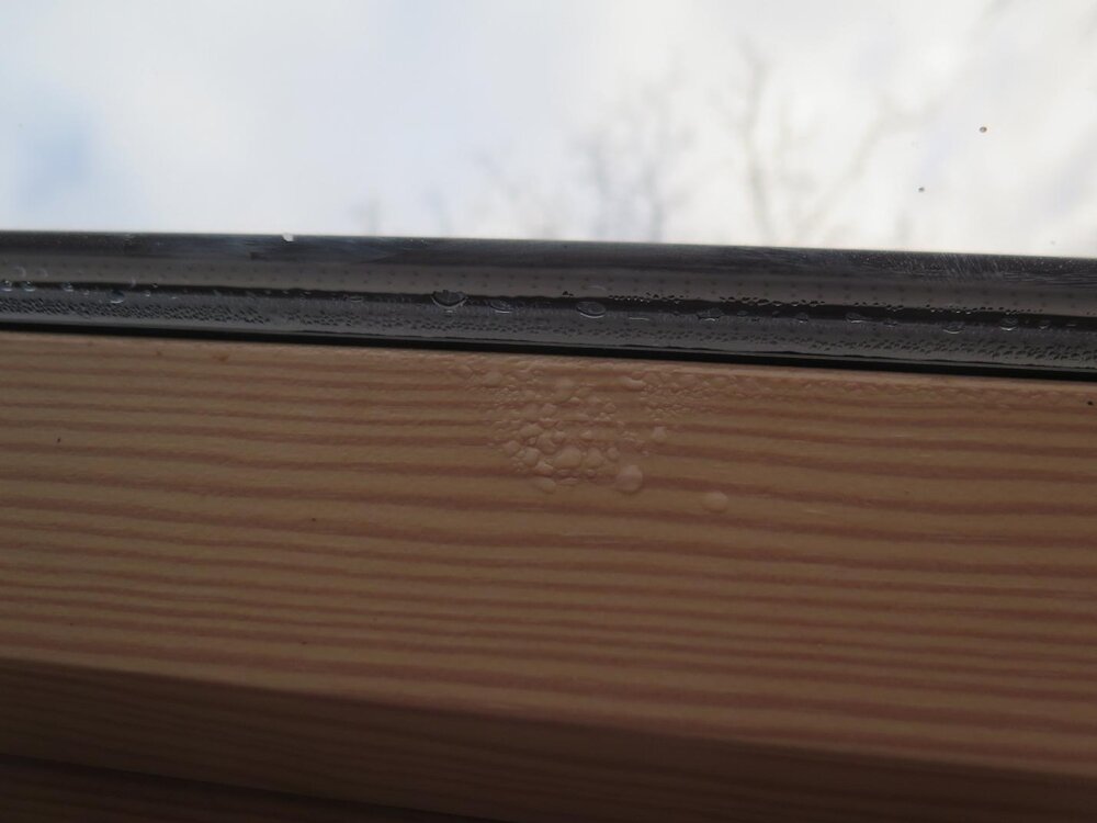

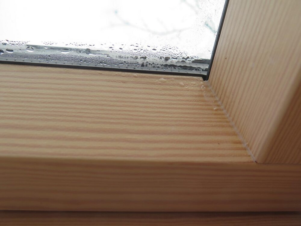

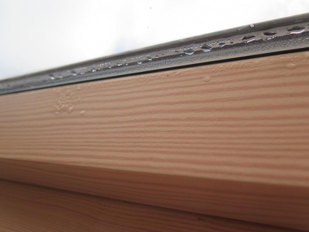

Odysss 13.12.2016 10:50 Zgłoś naruszenie Udostępnij Napisano 13 Grudnia 2016 (edytowane) Proszę okno Fakro z pakietem 3 szybowym. Prawie na środku taki kwiatek: Po drugiej stronie, podobnie; I kilka jeszcze z rogów: I co ma montaz do wadliwej konstrukcji okna ? Montaz nie ma tu nic do temperatury wokol pakietu/osadzenia pakietu w ramie, bo ociepla sie inna czesc ramy, ktora nie styka sie nawet z czescia w ktorej jest szyba (szczelina 5mm z cienkiutka uszczelka pomiedzy). Dobrze ze mroz zelzal, bo pewnie lod bym skrobal. Darujcie sobie komentarze na temat wilgotności. Jak jest za suche powietrze to źle dla organizmu. Choć w tej chwili podwyższona wilgotność wynika z pracy wykonywanej w innym pomieszczeniu. Edytowane 13 Grudnia 2016 przez Odysss Cytuj Odnośnik do komentarza Udostępnij na innych stronach Więcej opcji udostępniania

Odysss 14.12.2016 08:24 Zgłoś naruszenie Udostępnij Napisano 14 Grudnia 2016 A dlaczego woda sie tak pieknie wykroplila po dwoch stronach jednoczesnie, w dosc dziwny sposob? W tych miejscach znajduja sie zawiasy metalowe przykrecone do ramy. Widzę że tu(FM) jesli chodzi o parowanie okien (niezaleznie od tego czy dachowe czy normalne) od razu jest zwalane na za duza wilgotnosc i slaba wentylacje, czasem montaz. Nikt nie napisze ze chodzi o mostki termiczne. Majac podlogi drewniane trzeba nawilzac pomieszczenia w okresie grzewczym by utrzymac wilgotnosc powyzej 45%. Cytuj Odnośnik do komentarza Udostępnij na innych stronach Więcej opcji udostępniania
marcin_5 14.12.2016 08:56 Zgłoś naruszenie Udostępnij Napisano 14 Grudnia 2016 Cudów nie ma. Jak ta rama jest drewniana i w dodatku z metalowymi okuciami to zawsze będzie miała większe przewodzenie ciepła niż sam pakiet szybowy. W związku z tym będzie mniejszym lub większym mostkiem termicznym. Cytuj Odnośnik do komentarza Udostępnij na innych stronach Więcej opcji udostępniania
finlandia 14.12.2016 14:57 Zgłoś naruszenie Udostępnij Napisano 14 Grudnia 2016 Nikt nie napisze ze chodzi o mostki termiczne. . Oczywiście chodzi o mostki termiczne. One są zawsze - nawet na ocieplonej ścianie znajdzie się słabszy punkt (np. nadproże), który można nazwać mostkiem. Właściwości okien/szyb zespolonych są takie a nie inne. Nie na darmo jeden z forumowych pionierów oszczędzania energii kombinuje z "oknami" zrobionymi ze styropianu. Wcześniej była dyskusja nt. ceny pakietu trzyszybowego: krypton, o którym wspominał ekspert Fakro jest wielokrotnie droższym gazem niż argon, także szyba nim wypełniona nie da się porównać do tych z okien pionowych. Swoją drogą - wg mnie krypton jest przesadą Cytuj Odnośnik do komentarza Udostępnij na innych stronach Więcej opcji udostępniania
