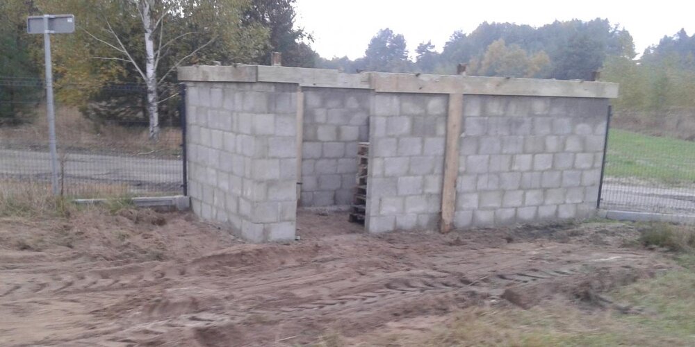

Stnley 10.11.2015 14:31 Zgłoś naruszenie Udostępnij Napisano 10 Listopada 2015 (edytowane) U mnie wygląda to tak jak w poniższym temacie: http://forum.muratordom.pl/showthread.php?238442-Budowa-kosza-na-śmieci-w-linii-ogrodzenia-formalności&p=6879465#post6879465 Wymiary zbliżone do Twoich tylko kształt inny, no i dach. Będzie otynkowany styropianem i pokryty blachą na rąbek. Aha no i co do wysokości to raczej nie można przekroczyć 2,2m od strony ogrodzenia ile dobrze pamiętam. No chyba, że masz pozwolenie na większą wysokość ogrodzenia. Edytowane 10 Listopada 2015 przez St@nley Cytuj Odnośnik do komentarza https://forum.murator.pl/topic/205688-%C5%9Bmietnik-w-ogrodzeniu-jakie-wymiary-szukam-projektu/#findComment-6957593 Udostępnij na innych stronach Więcej opcji udostępniania

Stnley 12.11.2015 08:12 Zgłoś naruszenie Udostępnij Napisano 12 Listopada 2015 St@nley, o coś takiego właśnie chodzi. dach będziesz robić taki jak w wizualizacji? u siebie chyba chciałbym zrobić czterospadowy żeby zbytnio nie odbiegał od bryły budynku. w jakim programie robiłeś projekt? Tak dach robimy jak w wizualizacji. Rysowałem to w AutoCadzie. Fundament zazbroiłem i zalałem z gruszki na około 1m głębokości. Na to poszła izolacja pozioma i murowałem z bloczka w szerokość 12cm. Na środku trzech dużych ścian dałem zbrojone (4x12) słupy betonowe, jako dodatkowe wzmocnienie. No i na górze wieniec zbrojony (4x12) z zatopionymi wcześniej przygotowanymi podporami pod murłaty. Dach już ma mi robić dekarz, bo jest zbyt "kanciaty" żeby się z tym bawić samemu. Cytuj Odnośnik do komentarza https://forum.murator.pl/topic/205688-%C5%9Bmietnik-w-ogrodzeniu-jakie-wymiary-szukam-projektu/#findComment-6958783 Udostępnij na innych stronach Więcej opcji udostępniania
