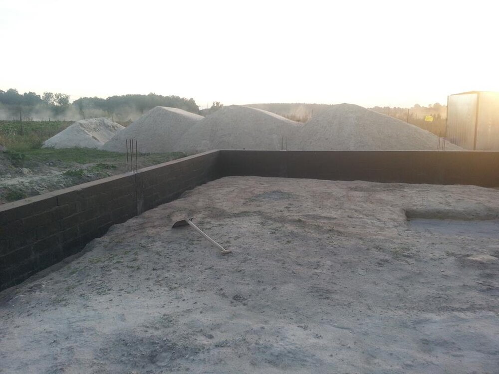

kamil2k3 11.11.2015 02:09 Autor Zgłoś naruszenie Udostępnij Napisano 11 Listopada 2015 (edytowane) Na ławy jak i stopę pod komin która wyszła naprawdę spora poszła papa termozgrzewalna a na nią pierwsze bloczki betonowe tu akurat bułem tylko od noszenia całość fundamentów wybudował ojciec ja tylko dostawiałem bloczki i szykowałem zaprawę no i oczywiście wiecznie szukałem zapodzianych przez niego narzędzi Na ostatnim zdjęciu widać 4 górki piachu ta mała to murarski pozostałe 3 to 90 ton zasypowego które w jakiś tydzień po pracy ręcznie przewaliliśmy do środka. Tak jak mówiłem czas był i siły były bo to było po przerwie od fundamentów. Niestety 90 zbrakło trzeba było jeszcze 30 domówić Edytowane 11 Listopada 2015 przez kamil2k3 Cytuj Odnośnik do komentarza https://forum.murator.pl/topic/205743-kolejny-z7-tylko-tym-razem-w-wersji-gl/#findComment-6957936 Udostępnij na innych stronach Więcej opcji udostępniania

kamil2k3 11.11.2015 02:38 Autor Zgłoś naruszenie Udostępnij Napisano 11 Listopada 2015 (edytowane) A tak to wygląda mniej więcej na dziś przygotowane do zimy, myślałem o posadzce tzn chudziaku ale kierownik odradzał mówił od razu, że szkoda roboty aby miało to popękać i lepiej zostawić jak jest plus że się piach ubije choć nie wiem czy jest co tam bardziej ubijać, Zostało mi jeszcze w tym roku poprowadzić kanalizę ale to zależy jaka zima będzie na razie krótka przerwa. Został też zrobiony zarys komina kanał dymny 22 na 22 z cegły bo mam ją za darmo powojenną z rozbiórki jednej szopki musiałem ją tylko sam spakować i wyczyścić ale i tak warto było. Edytowane 11 Listopada 2015 przez kamil2k3 Cytuj Odnośnik do komentarza https://forum.murator.pl/topic/205743-kolejny-z7-tylko-tym-razem-w-wersji-gl/#findComment-6957940 Udostępnij na innych stronach Więcej opcji udostępniania
