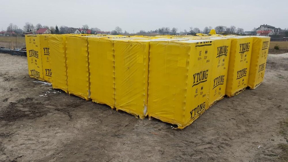

kamil2k3 18.02.2016 21:21 Autor Zgłoś naruszenie Udostępnij Napisano 18 Lutego 2016 (edytowane) mother_nature jak doliczą cenę transportu hds palety itd to już wychodzi pokaźna suma :/ tak czy inaczej na solbecie wiele się nie zaoszczędzi mówią różnie może i to tylko marketing ale wolę te kilkaset zł dopłacić i jednak mieć najlepszy na rynku materiał na ściany nośne (bo akurat tego nikt nie podważa). Czy czekanie coś da to nie wiem latem może być drożej, ja imo nie żałuję mam już to za sobą, zresztą wy pewnie mniej zapłacicie w tej cenie niż ja bo u mnie jednak ten garaż doszedł. Gaja niestety papiery mnie najbardziej wymęczyły więc nie zazdroszczę, pamiętaj że każdy musi przez to przejść. Sam pamiętam rok temu jak też nie mogłem się doczekać startu A ja tak myślę że na 25 lutego chyba zamówię już beton na chudziaka i powoli będę ruszał w końcu temperatura nie powinna już znacznie spadać. Beton 25 a od marca mógł bym stawiać ściany nośne Edytowane 18 Lutego 2016 przez kamil2k3 Cytuj Odnośnik do komentarza Udostępnij na innych stronach Więcej opcji udostępniania

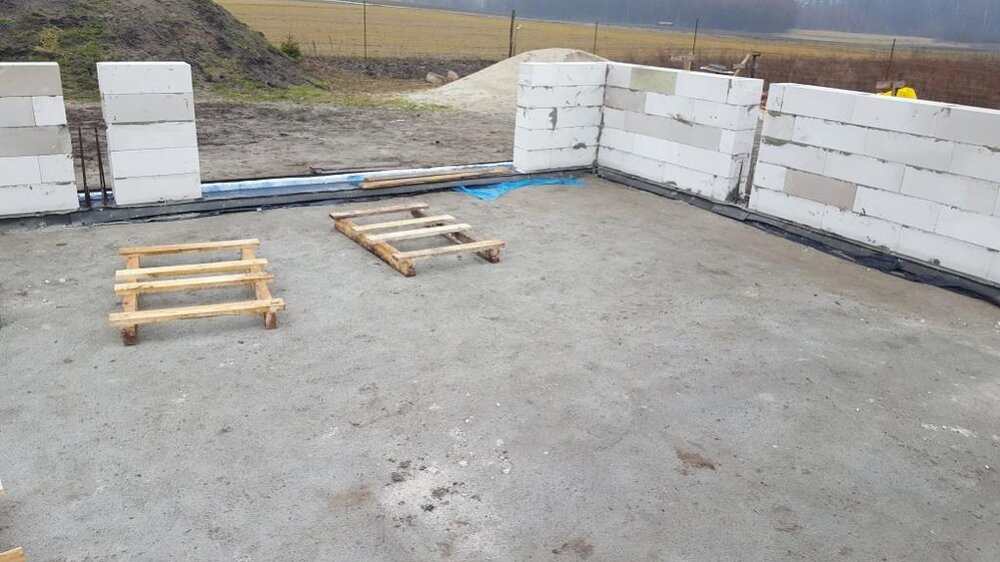

kamil2k3 06.03.2016 19:55 Autor Zgłoś naruszenie Udostępnij Napisano 6 Marca 2016 Sezon budowlany znowu rozpoczęty pogoda jeszcze w kratkę ale robić trzeba pierwsze co to zalaliśmy chudy beton zbrojąc siatką stalową fi 8 pod ściankami działowymi ( w projekcie jest bez ale chcę ścianki z silki i stwierdziłem że lepiej to dołożyć. Po zalaniu betonu zamówiłem bloczki jako że beton świerzy nie wstawiałem palet do środka tzn niby twardy ale do pełnego zaschnięcia brakuje więc wolałem nie ryzykować. Przyszły żółte nasionka Zasadziliśmy 1 A po kilku dniach proszę co tu wyrosło Cytuj Odnośnik do komentarza Udostępnij na innych stronach Więcej opcji udostępniania

kamil2k3 19.03.2016 16:25 Autor Zgłoś naruszenie Udostępnij Napisano 19 Marca 2016 Głównie po pracy czy weekendowo ale udało się zakończyć stawianie ścian nośnych budynku Praca z bloczkami ytong to chyba najprzyjemniejszy etap budowy są lekkie proste buduje się z nich łatwo i przyjemnie dom rósł w oczach z dnia na dzień. Szkoda, że wszystkie etapy budowy nie idą tak sprawnie i spektakularnie. W końcu mam obrys domu robi wrażenie, zostało jeszcze zrobienie wieńca przed dachem ale to będzie musiało poczekać kilka tygodni. Cytuj Odnośnik do komentarza Udostępnij na innych stronach Więcej opcji udostępniania
