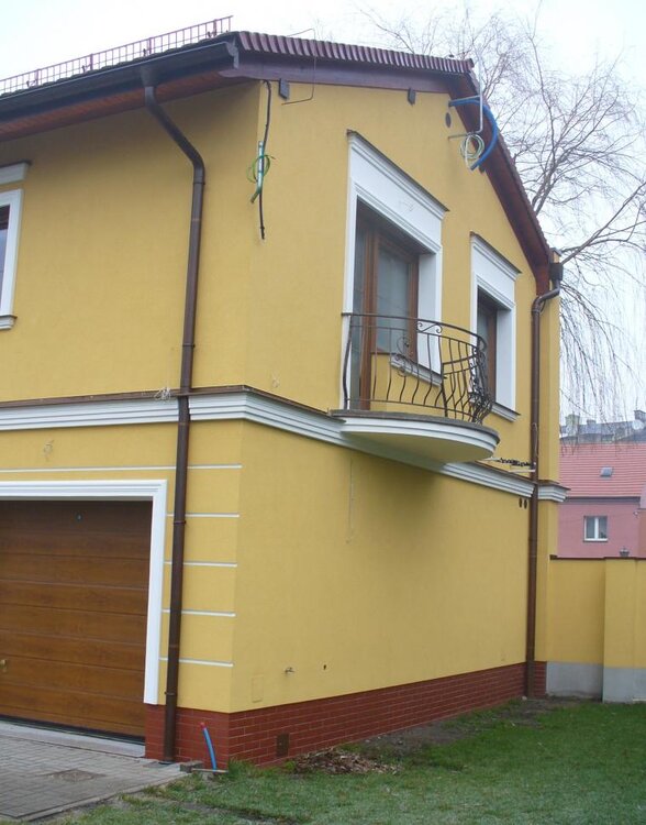

Kermitdefrog 08.03.2023 20:29 Zgłoś naruszenie Udostępnij Napisano 8 Marca 2023 (edytowane) Podbitka może być montowana do spodu krokwi i wówczas nie ma żadnych skrzynek. Np. tak jak na załączonym zdjęciu z jednej z moich realizacji.Pozdrawiam. Witam, Czy jest szansa na załączenie zdjęcia od szczytu? Dodatkowo, jak rozwiązać kwestie szczeliny wentylacyjnej między deskowaniem a ociepleniem w tym przypadku? Edytowane 8 Marca 2023 przez Kermitdefrog Cytuj Odnośnik do komentarza https://forum.murator.pl/topic/205793-nadbitka-przy-zmontowanym-dachu/#findComment-8052048 Udostępnij na innych stronach Więcej opcji udostępniania
Andrzej Wilhelmi 09.03.2023 21:01 Zgłoś naruszenie Udostępnij Napisano 9 Marca 2023 Zdjęcia szczytów w załączeniu. Natomiast wlot powietrza pod poszycie można rozwiązać na kilka sposobów. Kratki wentylacyjne w podbitce, szczelina wlotowa w okapie przy pasie podrynnowym, szczelina wlotowa przy ścianie. W tym konkretnym przypadku powietrze zostało wprowadzone z pod dachówek. Załączone zdjęcie obrazuje to rozwiązanie na drugiej połaci tego od strony attyki. Pozdrawiam. Cytuj Odnośnik do komentarza https://forum.murator.pl/topic/205793-nadbitka-przy-zmontowanym-dachu/#findComment-8052282 Udostępnij na innych stronach Więcej opcji udostępniania
