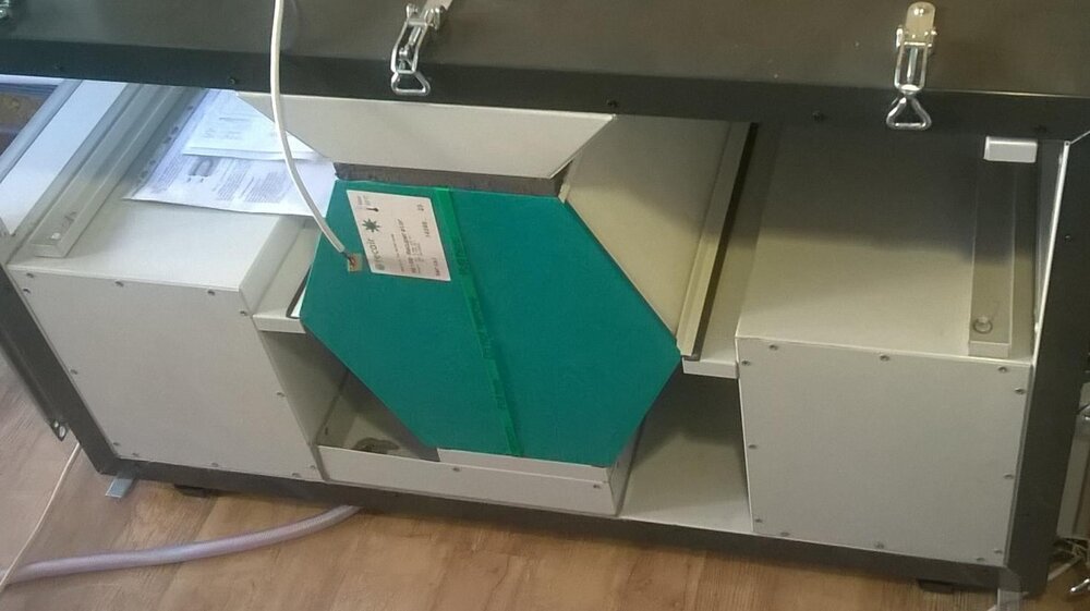

Wielgosie 15.12.2015 11:48 Zgłoś naruszenie Udostępnij Napisano 15 Grudnia 2015 Tak , filtry czyszcze raz na miesiąc . Instalacja może odrobine przewymiarowana gdyż w planach miałem zakupić reku 300m3. Rożnica między wywiewem i nawiewem jest zawsze okolo 5'C . Łudzę się że mam jeszcze straty na poddaszu i mimo ocieplenia rur ciepło ucieka . Problem różnic temp. znika jak jest plus 10 'C na zewnątrz wtedy jest wszystko w normie . Martwią mnie jeszcze tylko te duże ilosci w rekuperatorze pod wymienikiem ;/ Ps. Żeby nikt sobie niedopowiadał dodam że komfort w domu jest ok i tak naprawdę nie jest odczuwalne to że nawiewa zimniejsze powietrze nawet jak leci 10'C. Gdy by nie sterownik człowiek by nie wnikał w to. Cytuj Odnośnik do komentarza https://forum.murator.pl/topic/206098-rekuperator-frapol-onyx-dream-200-problem/#findComment-6986503 Udostępnij na innych stronach Więcej opcji udostępniania
