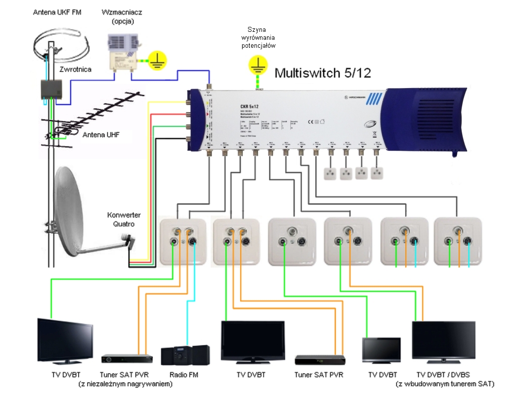

Slawko123 24.11.2015 18:32 Zgłoś naruszenie Udostępnij Napisano 24 Listopada 2015 nie, jednym kablem idzie wszystko. I radio i TV i SAT. Skoro masz dwa kable, to zapewne instalację masz przygotowaną do dekodera SAT z nagrywarką. Wtedy potrzebne są takie gniazda jak podałem. Schemat takiej instalacji wygląda tak http://www.satpartner.pl/Img/Multi/TMS5xP/Muster/TMS5x12P.jpg Odnośnik do komentarza https://forum.murator.pl/topic/206107-gniazdo-rtvsat-pomoc/#findComment-6969171 Udostępnij na innych stronach Więcej opcji udostępniania
