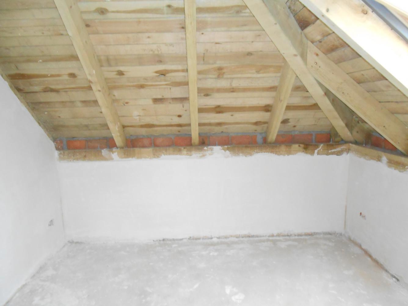

maciejtoya 24.11.2015 20:11 Zgłoś naruszenie Udostępnij Napisano 24 Listopada 2015 Witam, Chciałem się zabrać za ocieplanie poddasza wełną ale czytając forum i internet zauwazyłem kolejny błąd w moim projekcie. Mianowicie na ściance kolankowej obok murłaty domurowano dwie warstwy cegieł tak, że cegły stykają się bezpośrednio z deskowaniem dachu. Teraz moje pytania: 1. Czy te cegły mam skuć ? Jeśli tak to co włożyć pomiędzy murłatę a przyszłe ocieplenie zewnętrzne ? 2. Czy zrobić szczelinę wentylacyjną ? Czy ewentualną szczelinę mogę zapiankować ? 3. Jak zabezpieczyć to miejsce przed gryzoniami i owadami ? 4. Czy jesien i zima to dobre miesiące na ocieplanie poddasza wełną ? Nie mam jeszcze ogrzewania. Niedługo będzie kominek. Wrzucam też zdjęcie jak to wygląda. Cytuj Odnośnik do komentarza Udostępnij na innych stronach Więcej opcji udostępniania
Jan P. 25.11.2015 16:41 Zgłoś naruszenie Udostępnij Napisano 25 Listopada 2015 Wykuj cegły, Daj wełnę z przerwą 2 cm . Przewierć kulawki w górnej części . Jan Cytuj Odnośnik do komentarza Udostępnij na innych stronach Więcej opcji udostępniania

maciejtoya 03.01.2016 16:02 Autor Zgłoś naruszenie Udostępnij Napisano 3 Stycznia 2016 Udało się usunąc cegły. W ich miejsce przykrecilismy płyty osb 10 mm do murłaty zostawiając szczelinę około 3 cm między skosem. Do tego zamontowałem materiał na moskitierę by nie dostawało się tam żadne robactwo. Teraz generalnie jest duży przedmuch i narodziły się pytania.1. Czy taki owiew zimą nie będzie wychładzał pomieszczeń ?2. Czy mogę zacząć teraz zimą ocieplać poddasze ? Chciałem narazie zamocować tylko profile + wełnę. Płyty gk na wiosnę jak pogoda się poprawi.3. Jak wykonać podłogę na strychu ? Czy mogę bezpośrednio na jętki i belki dać płytę OSB 22 lub grubszą ? Cytuj Odnośnik do komentarza Udostępnij na innych stronach Więcej opcji udostępniania
zeusrulez 03.01.2016 19:04 Zgłoś naruszenie Udostępnij Napisano 3 Stycznia 2016 Zastanawiam sie po co montowales ta plyte osb. Trzeba bylo to obrobic styropianem tak aby zostawic szczeline do wentylacji pod polacia i wysunac ten styropian na taka odleglosc za murbelke aby laczyl sie z ociepleniem na zewnatrz. Masz na FM watek ocieplam poddasze krotkie pytania - zapraszam do lektury. Pozdrawiam Cytuj Odnośnik do komentarza Udostępnij na innych stronach Więcej opcji udostępniania
