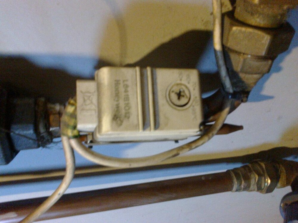

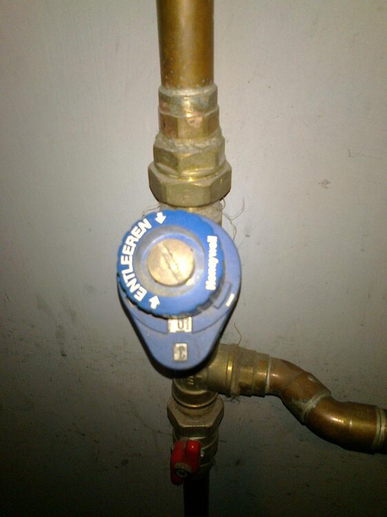

nass 25.11.2015 08:49 Zgłoś naruszenie Udostępnij Napisano 25 Listopada 2015 Cześć, Przy okazji pierwszego posta witam wszystkich serdecznie. Niedawno stałem się użytkownikiem (najemcą) domu z ogrzewaniem na ekogroszek i mieszaną instalacją CO - podłogówka plus grzejniki. Ustawienie pieca w miarę ogarnąłem, mam problem z podłogówką.Chciałbym prosić Was o pomoc w rozkminieniu co artysta, który wykonał instalację podłogówki miał na myśli. To jest pompka do podłogówki, jest podpięta przez przekaźnik z jakimś termoelementem - można nim pokręcić w zakresie 50-90st C. Przed pompką jest głowica termostatyczna?, która ma podpiętą sondę (przytuloną do rury razem z tym przekaźnikiem) tym drutem widocznym na zdjęciu. Dodatkowo jest zawór (nie wiem czy to zawór mieszający czy ki czort), ustawiony na 30 (albo 03), niestety nie mogę nim ruszyć, więc nie wiem czy działa. Instalator, którego przysłała właścicielka domu stwierdził tylko że to nie jego dzieło i on nie wie jak to działa, z autorem instalacji kontaktu brak. Mój problem polega na tym że w żaden sposób nie mogę dojść jak regulować temperaturę - jak przekręciłem ten przekaźnik na 50st C pompka się wyłączyła i było po grzaniu, po delikatnym przestawieniu (powiedzmy na 55st C) mam w domu 25 stopni i reguluję temperaturę jak za czasów PRL-u, otwierając okna. z góry dzięki za pomoc pozdrawiam Irek Odnośnik do komentarza https://forum.murator.pl/topic/206124-problem-ze-sterowaniem-pod%C5%82og%C3%B3wk%C4%85/ Udostępnij na innych stronach Więcej opcji udostępniania
gersik 25.11.2015 09:29 Zgłoś naruszenie Udostępnij Napisano 25 Listopada 2015 (edytowane) Ten niebieski to zawór równoważący więc go nie ruszaj.http://image.ceneo.pl/data/products/11573337/f-honeywell-zawor-kombi-3-n-dn25-v5010y0025.jpg Skup się raczej na tej białej głowicy nad pompą. Jest to zawór termostatyczny i na nim ustawiasz temp.wody płynącej do ogrzewania podłogi. Ten elektroelementhttp://www.frisko24.pl/_var/gfx/f5c625405c45655cd6630fa5e6a8fe73.jpg to jest termostat mający za zadanie wyłączyć prace pompy w razie przegrzania instalacji. Prawdopodobnie jest źle podłączony. On ma wyłączać pompę przy 50 oC. Jest to trochę niefortunne wykonanie, więc jak masz troszkę kasy to zainwestuj w zawór 3d. Edytowane 25 Listopada 2015 przez gersik Odnośnik do komentarza https://forum.murator.pl/topic/206124-problem-ze-sterowaniem-pod%C5%82og%C3%B3wk%C4%85/#findComment-6969585 Udostępnij na innych stronach Więcej opcji udostępniania
nass 25.11.2015 09:43 Autor Zgłoś naruszenie Udostępnij Napisano 25 Listopada 2015 Rozumiem, że ten niebieski jest ustawiony dobrze. Czy można jakoś sprawdzić czy działa? Ten elektroelement u mnie działa dokładnie odwrotnie - pompka chodzi dopóki nie osiągnie ustawionej na nim temperatury. Pogrzebałem teraz w sieci i wychodzi, że ten co mam to L641B1012 (Termostat rurowy / górny limit 50 do 95o C) Głowicą kręciłem - może za często i za mocno - ale po skręceniu np. do 3 pompka hałasuje do tego stopnie że czasami wpada w drgania i roznosi się po całym domu. Odnośnik do komentarza https://forum.murator.pl/topic/206124-problem-ze-sterowaniem-pod%C5%82og%C3%B3wk%C4%85/#findComment-6969597 Udostępnij na innych stronach Więcej opcji udostępniania
gersik 25.11.2015 09:50 Zgłoś naruszenie Udostępnij Napisano 25 Listopada 2015 Tak ma działać ten termostat. Pompa ma chodzić dopóki w instalacji nie będzie za gorąca woda. To jest zabezpieczenie prze zbyt wysoką temperaturą na podłogę. Jest to trochę niefortunne wykonanie, więc jak masz troszkę kasy to zainwestuj w zawór 3d. Odnośnik do komentarza https://forum.murator.pl/topic/206124-problem-ze-sterowaniem-pod%C5%82og%C3%B3wk%C4%85/#findComment-6969603 Udostępnij na innych stronach Więcej opcji udostępniania
