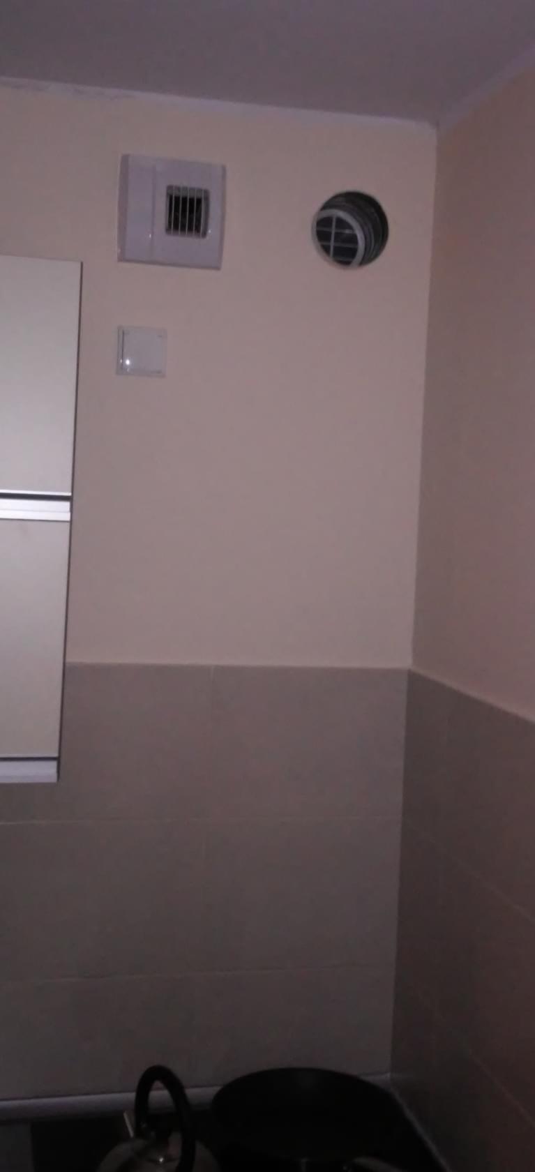

pandzik 01.12.2015 12:38 Zgłoś naruszenie Udostępnij Napisano 1 Grudnia 2015 Sytuacja jak na zdjęciu: http://images75.fotosik.pl/123/dbbc5a379a8f06c2m.jpg Muszę zrobić skrzynkę z KG, podjechać okapem od dołu i dalej do kanału a lewy kanał wentylacyjny przedłużyć na czoło zabudowy? Jest jakiś inny sposób? Cytuj Odnośnik do komentarza https://forum.murator.pl/topic/206309-jak-pod%C5%82%C4%85czy%C4%87-okap-kuchenny-do-tak-umiejscowionego-kana%C5%82u-wywiewnego/ Udostępnij na innych stronach Więcej opcji udostępniania
oszczednyGrześ 06.12.2015 23:24 Zgłoś naruszenie Udostępnij Napisano 6 Grudnia 2015 Sytuacja jak na zdjęciu: http://images75.fotosik.pl/123/dbbc5a379a8f06c2m.jpg Muszę zrobić skrzynkę z KG, podjechać okapem od dołu i dalej do kanału a lewy kanał wentylacyjny przedłużyć na czoło zabudowy? Jest jakiś inny sposób? No okap musisz do kanału podpiąć więc nie wiem jakiego rozwiązania innego można się spodziewać Nie zapomnij zaworu zwrotnego wstawić aby nie robiło cofek przy mocniejszym wietrze. Cytuj Odnośnik do komentarza https://forum.murator.pl/topic/206309-jak-pod%C5%82%C4%85czy%C4%87-okap-kuchenny-do-tak-umiejscowionego-kana%C5%82u-wywiewnego/#findComment-6979924 Udostępnij na innych stronach Więcej opcji udostępniania
