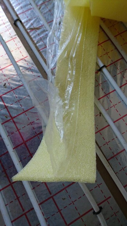

cezary.pl 05.12.2015 15:00 Zgłoś naruszenie Udostępnij Napisano 5 Grudnia 2015 Obiecane fotki dla Lidki123 To zdjęcie taśmy dylatacyjnej z fartuchem z folii PE Ułożyłem na chudziaku: 1. folię basenową sklejoną na łączeniach taśmą butylową dwustronną i z izolacją poziomą ścian. 2. założyłem taśmę brzegową dylatacyjną z fartuchem mocując do ściany klejem na gorąco z takiego elektrycznego pistoletu, klei aplikując na taśmę. 3. płyty poliuretanu z felcem, a w miejscach gdzie były przycinane uszczelniłem pinką z puszki. 4. instalacje wodne w otulinach i odkurzania centralnego ułożone w warstwie płyt poliuretanu, a puste przestrzenie uszczelnione pianką z puszki. 5. kratkowaną folię na zakład, sklejoną taśmą klejącą pakową, również w miejscach styku z fartuchem dylatacji brzegowej. 6. rurki grzejników podłogowych. Dylatacje progowe i dzielące poszczególne pola grzewcze będzie zakładał wykonawca wylewki anhydrytowej. W dylatacjach rurki obłożone otuliną dł. 40 cm "Akademicko patrząc na sprawę to nie ulega wątpliwości, że pod kątem podłogówki wylewka anhydrytowa ma lepsze parametry. Na budowie często ważniejsze są jednak uwarunkowania praktyczne":no: Wolę jednak przezwyciężać trudności na budowie z powodu zastosowanych niełatwych technologii dla późniejszego komfortowego użytkowania domu niż robić byle co dla ułatwienia pracy poszczególnym zatrudnionym ekipom. Budowa domu dla siebie, to taki proces, w którym wszystko musi być podporządkowane pod moje widzi mi się i dla mojego komfortu. Wedle zasady "klient płaci i wymaga" Czasy czapkowania skończyły się, i mam nadzieję że nie wrócą. Pozdrawiam Cezary Cytuj Odnośnik do komentarza https://forum.murator.pl/topic/206342-jastrych-w-grudniu-w-ju%C5%BC-ocieplonym-domu/#findComment-6978852 Udostępnij na innych stronach Więcej opcji udostępniania
Parkiet 05.12.2015 15:45 Zgłoś naruszenie Udostępnij Napisano 5 Grudnia 2015 Obiecane fotki dla Lidki123 [ATTACH=CONFIG]339622[/ATTACH] To zdjęcie taśmy dylatacyjnej z fartuchem z folii PE [ATTACH=CONFIG]339623[/ATTACH] [ATTACH=CONFIG]339624[/ATTACH] [ATTACH=CONFIG]339625[/ATTACH] Ułożyłem na chudziaku: 1. folię basenową sklejoną na łączeniach taśmą butylową dwustronną i z izolacją poziomą ścian. 2. założyłem taśmę brzegową dylatacyjną z fartuchem mocując do ściany klejem na gorąco z takiego elektrycznego pistoletu, klei aplikując na taśmę. 3. płyty poliuretanu z felcem, a w miejscach gdzie były przycinane uszczelniłem pinką z puszki. 4. instalacje wodne w otulinach i odkurzania centralnego ułożone w warstwie płyt poliuretanu, a puste przestrzenie uszczelnione pianką z puszki. 5. kratkowaną folię na zakład, sklejoną taśmą klejącą pakową, również w miejscach styku z fartuchem dylatacji brzegowej. 6. rurki grzejników podłogowych. Dylatacje progowe i dzielące poszczególne pola grzewcze będzie zakładał wykonawca wylewki anhydrytowej. W dylatacjach rurki obłożone otuliną dł. 40 cm "Akademicko patrząc na sprawę to nie ulega wątpliwości, że pod kątem podłogówki wylewka anhydrytowa ma lepsze parametry. Na budowie często ważniejsze są jednak uwarunkowania praktyczne":no: Wolę jednak przezwyciężać trudności na budowie z powodu zastosowanych niełatwych technologii dla późniejszego komfortowego użytkowania domu niż robić byle co dla ułatwienia pracy poszczególnym zatrudnionym ekipom. Budowa domu dla siebie, to taki proces, w którym wszystko musi być podporządkowane pod moje widzi mi się i dla mojego komfortu. Wedle zasady "klient płaci i wymaga" Czasy czapkowania skończyły się, i mam nadzieję że nie wrócą. Pozdrawiam Cezary Pytania mam dwa: - czy przygotowałeś dyble do połączenia płyt grzewczych? - jaką będziesz miał posadzkę? Pozdrawiam. Cytuj Odnośnik do komentarza https://forum.murator.pl/topic/206342-jastrych-w-grudniu-w-ju%C5%BC-ocieplonym-domu/#findComment-6978872 Udostępnij na innych stronach Więcej opcji udostępniania
