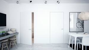

Sylw. 03.05.2017 10:18 Zgłoś naruszenie Udostępnij Napisano 3 Maja 2017 (edytowane) Szerokość przedpokoju to 122 cm. Na ścianie 96,5 cm planuję szafkę na buty w kolorze białym, a na ścianie 85 lustro w białej ramie (obie z IKEI). Pomieszczenie do którego prowadzi otwór 69 cm (jest malutkie- ok.1,2 metra kwadratowego) ma być pomieszczeniem pseudo gospodarczym- brudownik, mop, odkurzacz, kurtka itp.W rogu ścian 50 cm i 60 cm ma stać siedzisko, by móc na nim zawiązać buty.Drzwi przesuwne ze względu na wymiary odpadają. Czerwone ściany to ściany nośne, odpada przesuwanie ścian.Nie podobają mi się też drzwi harmonijkowe. Ten otwór drzwi wejściowych jest na przeciwko drzwi wejściowych, pierwsze co to w oczy się rzucać będą właśnie drzwi. Fototapeta mi się szybko znudzi, zatem tez odpada. Jak pisałam wcześniej na podłodze jest Domino Tubądzin OAK Beige, one też są w kuchni. W przedpokoju płytki położone dłuższym bokiem równolegle do ścian. Natomiast w sypialni i salonie parkiet. Żaden otwór drzwiowy nie posiada jeszcze ościeżnic ani drzwi. Mam obawy przed drzwiami białymi. Boję się że, będą żółknąć, a poza tym odchodzę od meblowania się tylko na biało. Owszem jakieś dodatki w bieli jak najbardziej, ale nie wszystko. Czy ktoś ma jakiś pomysł na drzwi 69 cm? Tak aby to było zamaskowane? Myślałam o czymś takim, że jedna pseudo połowa (nie piszę połowa, bo one są równe) - ta o szerokości 60 cm dać meblowy front i on byłby mocowane na stałe, nieruchomy, a druga połowa 79 (69 plus 10) drugi front. Oba fronty na wysokość pomieszczenia (czyli na 2,7m), a otwierana na bok czyli w lewo tylko część 79 cm. Po jej otwarciu widoczny byłby otwór drzwiowy. Gdyby te oba fronty byłyby w kolorze pozostałych ścian i stanowiły jedną całość to by może to wyglądało jak ściana i wizualnie byłoby to lepsze od typowych drzwi? Tylko co daje się pomalować farbą? Poza tym te drzwi to będą często otwierane, zatem zawiasy muszą być wytrzymałe, a sama grubość frontów nie musi być duża (chyba że by tego wymagało mocowanie). Czy ktoś ma inne propozycje? Będę wdzięczna za wszystkie, wskazówki, uwagi, pomysły, podpowiedzi, sugestie. Edytowane 3 Maja 2017 przez Sylw. Cytuj Odnośnik do komentarza https://forum.murator.pl/topic/206420-przedpok%C3%B3j-pomoc-w-aranzacji/page/2/#findComment-7345724 Udostępnij na innych stronach Więcej opcji udostępniania
Sawadi 03.05.2017 18:01 Zgłoś naruszenie Udostępnij Napisano 3 Maja 2017 Niezły pomysł z zasłonięciem całości. Grubość fontów raczej będzie wymuszona przez przez ich wielkość (żeby się nie wyginały). Może płytę zrobić w kolorze ściany lub kontrastowo, albo zamaskować drzwi zamaskowane http://omii.pl/wp-content/uploads/2016/04/image16.jpeg http://blog.przeciwkomonotonii.pl/kontent/uploads/2015/01/upd-7.jpg [/img]</p><p> [img] łamane trochę inaczej, nie wystają tak http://budujeurzadzam.pl/wp-content/uploads/2011/12/drzwi-łamane-2-PORTA.jpg http://i.deccoria.strefa.com.pl/files/66689/110172/dzgd31a8d2280bd29eed9267db7100963f5.jpg http://cdn12.urzadzamy.smcloud.net/t/photos/t/73538/ukryte-drzwi-wewnetrzne_2914693.jpg Cytuj Odnośnik do komentarza https://forum.murator.pl/topic/206420-przedpok%C3%B3j-pomoc-w-aranzacji/page/2/#findComment-7345974 Udostępnij na innych stronach Więcej opcji udostępniania

Sawadi 05.05.2017 09:06 Zgłoś naruszenie Udostępnij Napisano 5 Maja 2017 (edytowane) Właśnie to chcesz - jednolita powierzchnia tyle, że z płyt, czyli praktycznie jak normalne drzwi do szafy. Uważam, ze to fajne rozwiązanie, a innych nie chcesz. Moim zdaniem najtaniej wyjedzie zasłonka, potem drzwi nieważne ze skrzydłem składane. Pozostałe rozwiązania są droższe. Na zdjęciach są inspiracje jak można zamaskować takie drzwi, choćby frontami kuchennymi. MOżna to zrobić ze sklejki i dać inny kolor nie koniecznie ścian. Powiedzmy, ze będą to drzwi jak na pierwszym zdjęciu - normalne drzwi do szafy, tylko od podłogi po sufit, 2 skrzydła. Wg mnie 5-8 cm plyty po obu bokach, potem 2 skrzydła, w tym 1 ruchome otwierane na lewo. Problem jest jedynie z zawiasami, bo albo będą od środka i trzeba na nie wygospodarować miejsce - zrobić stelaż i do niego przykręcić płyty i zawiasy, albo zostają zawiasy widoczne. Uważam, że to zadanie dla stolarza. Edytowane 5 Maja 2017 przez Sawadi Cytuj Odnośnik do komentarza https://forum.murator.pl/topic/206420-przedpok%C3%B3j-pomoc-w-aranzacji/page/2/#findComment-7347074 Udostępnij na innych stronach Więcej opcji udostępniania
