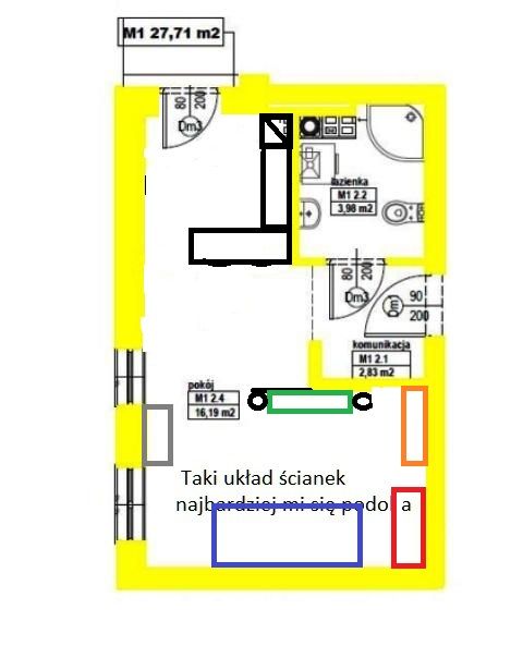

Marek_Cerb 06.12.2015 13:02 Zgłoś naruszenie Udostępnij Napisano 6 Grudnia 2015 Witam. Za kilka dni odbieram klucze do pierwszego własnego mieszkania , jest to 28m2 kawalerka z niedużym tarasem w stanie deweloperskim. Ja sam osobiście jestem singlem w wieku 35+ (do wzięcia jakby co;). Moje zainteresowania to nowe technologie, fantastyka, motocykle, gry video i filmy, te klimaty chciałbym przemycić w dodatkach do mojego salonu. Lubię zarówno mieszkania nowoczesne z gładkimi zabudowami jak i loftowe a raczej domieszki soft loftu (cegła, kinkiety, stal nierdzewna, miedź). Kolory to biały, czarny, szary, odcienie żółtego, pomarańczu, fioletu, niebieskiego oraz nieśmiertelne beże ale z nich zrezygnuję bo mój aktualny pokój (8m2, 4x2m) jest w takich właśnie kolorach: http://images77.fotosik.pl/136/4d3a44fc2965444em.jpg http://images77.fotosik.pl/136/842afe5bc6d83796m.jpg Ostatni miesiąc spędziłem przed komputerem w poszukiwaniu inspiracji i po początkowym mętliku w głowie w końcu wyklarował mi się jakiś pomysł na to mieszkanie który poniżej postaram się wam przedstawić. Generalnie z mieszkania jestem zadowolony, taka powierzchnia to dla mnie i tak dużo. Mieszkanie jest dość ustawne a kłopotliwe jest dla mnie wybranie miejsca na sprzęt i miejsca do spania oraz tego na czym spać oraz dobór podłóg i koloru drzwi. Poniżej rzut mieszkania z naniesionymi wymiarami (plus-minus 1 cm) http://images78.fotosik.pl/136/d7dafbf28c2f643cm.jpg A tutaj trzy rzuty z różnym układem ścianek działowych, ścianka przy której stoi łóżko jest nienaruszalna ponieważ we wnęce jest wyprowadzenie do wodnego ogrzewania podłogowego. Ogrzewanie podłogowe obejmuje łazienkę, kuchnię i salon do połowy pierwszego okna od strony kuchni. http://images75.fotosik.pl/136/2b2130d2e00dbc89m.jpg http://images78.fotosik.pl/136/4de04962bd5f7419m.jpg http://images75.fotosik.pl/136/10a2d874cfbb9dfbm.jpg Pod tym linkiem znajdziecie zdjęcia real mieszkania, czyli odpowiadającemu pierwszemu rzutowi z aktualnym układem ścianek: http://www.fotosik.pl/u/Cerb/album/2271893 Generalnie najfajniejszy dla mnie układ to ten w którym salon jest w kształcie litery L. Ma powierzchnię dwa razy większą od tego w którym aktualnie mieszkam:). Ma też sporo miejsca na różne komody i fajny kącik do wypoczynku w którym będę spędzał 90% swojego czasu. Znalazło się też miejsce na duże akwarium morskie i miejsce na lustro które optycznie powiększy pokój. Wejście do kuchni (90cm) bez drzwi, drzwi do łazienki to DRE Auri 5 w białym macie http://www.dre.pl/images/dre/wizualizacje/2014/AURI_bialy_mat.jpg drzwi wejściowe w kolorze ala wenge, mogę okleić gdy zajdzie taka potrzeba. We wnęce w przedpokoju biała zabudowana szafa wnękowa dwuskrzydłowa z miejscem obok na siedzisko i wieszak. Zabudowę najchętniej widziałbym w połysku ale nie wiem jak zagrają z tym matowe drzwi od łazienki? W salonie na ścianie na której stoi TV i komoda chciałbym dać białą cegłę Stegu Parma - http://viverto.pl/szczegolyProduktu.php?src=ceneo&item=15952&kat=18#prettyPhoto - cegła pozostanie w kolorze białym. Nad komodą planuję dwa obrazy za szkłem w takim stylu: http://images76.fotosik.pl/137/d17b7bc717b36b8am.jpg http://images75.fotosik.pl/136/4d02af1a76775d97m.jpg Ściana po lewej (naprzeciwko dużego okna) zostanie pokryta taką fototapetą - http://alarte.pl/fototapety_miasta_i_budowle/panorama_miasta/fototapeta_miasto_z_komiksu.html?gclid=CMXnipiRxckCFYcLcwodz4AAtw Ściana za kanapą w jakimś szarym może białym kolorze, boczna ściana przylegająca do tej za kanapą będzie wyłożona cegłą Stegu Parma ale pomalowana w odcieniu odcieniu żółtego z pierwszego plakatu. Na tej ścianie chciałbym powiesić ten plakat: http://images77.fotosik.pl/136/241bfb4c1add4039m.jpg Ale ten pomysł chyba odpadnie bo planuję tam jeszcze mała komodę która zasłoni mi wystającą część kanapy. Chyba żebym dał komodę lustrzaną np. którąś z tych http://www.trend-meble.pl/meble/lustrzane - ale to chyba nie ten styl. Chociaż może fajnie by zagrała z lustrem które będzie wisieć na ścianie po prawej? Między oknami planuję mały postument i dać na niego jakąś figurkę/ozdobę (ale pewnie obędzie się bez niego). Duża komoda - nie bardzo wiem jaki kolor miała by mieć. Szafka RTV i sprzęt audio (głośniki) mam w czarnym połysku i taki styl chciałbym utrzymać w innych meblach. Z drugiej strony dobrze było by to złamać jakimś białym mebelkiem, może biała kanapa na szarej ścianie, lub szara/czarna na na białej? Może dużą komodę dać w białym połysku? Podobają mi się komody firmy Dont Worry Meble - np. te: http://dontworry.pl/komoda-fermo-2/ http://dontworry.pl/komoda-factor/ http://dontworry.pl/komoda-3d/ Duże znaczenie w układzie mebli odgrywa fakt, że szafka RTV, kolumny i głośnik niskotonowy (subwoofer) zostają i są nienaruszalne:) Za długo ten sprzęt kompletowałem i do tej pory nic lepszego nie znalazłem. Szafka RTV to mebel firmy Hubertus model Monaco w kolorze czarny połysk - http://www.hubertus-meble.pl/pl/prod/monaco-28-41.html Jako oświetlenie przewiduję kinkiety Inda Spot mocowane do sufitu, 3 lub 4 sztuki na ścianie z cegieł i po jednym nad małymi komodami - http://www.mkjb.pl/s_zdjecia/spotline/147559_1.jpg alu lub czarna http://www.slvlighting.com/userfiles/images/small%20images%20for%20web%20site%202/147550_1.jpg Co na sufit to jeszcze nie wiem:) Ale lampa będzie wisieć nad miejscem do wypoczynku. W łazience umywalka 60-80 cm, pralka z zabudowanym nad nią piecykiem dwufunkcyjnym, we wnęce prysznic typu walk in bez żadnych szyb z odpływem liniowym, podtynkowy zestaw z deszczownicą, WC podwieszany. Na ścianach najprawdopodobniej kafelki Tubądzin Berlin Tegel - http://www.tubadzin.pl/collection/191 - bez dekrów z kobiecymi motywami. Kuchnia - po prawej od wejścia zabudowa w białym połysku i jakiś ciemny blat (pewnie szary), ściana po lewej i naprzeciwko wejścia w kolorze jak plakat i mała ściana z cegieł w salonie. Reszta ścian w mieszkaniu czyli ta z oknami i ta w przedpokoju w kolorze białym lub delikatnie przybrudzonym o szarości. Okno w kuchni z żaluzjami na całej powierzchni a w salonie rolety rzymskie takie jak te na środkowym zdjęciu - http://images78.fotosik.pl/136/57f80e11ff3329bam.jpg Poniżej są zrzuty ekranu z programu w którym wszystko sobie urządzałem, z wiadomych przyczyn wygląd mebli, fototapety, cegły, plakatów, kinkietów nie jest identyczny z tymi które planuję. No ale da się już wyrobić jakiś pogląd na mieszkanie:). http://images75.fotosik.pl/136/e883c0d481fb3fe4m.png http://images77.fotosik.pl/136/1b5c02315c2f06a6m.png http://images76.fotosik.pl/137/b749bd9e4ced2a26m.png http://images76.fotosik.pl/137/7aa637bccc4b278dm.png http://images76.fotosik.pl/137/9359ecb91d4f7adem.png http://images76.fotosik.pl/137/ca7982b8daa1a05em.png http://images75.fotosik.pl/136/fdad4e3d02c098edm.png http://images75.fotosik.pl/136/bce22398e4881a75m.jpg http://images75.fotosik.pl/136/62b9e3055ed50981m.png http://images78.fotosik.pl/136/8fd46a094b61a050m.jpg Ponieważ w mieszkaniu ma przeważać biel i czerń więc podłogę planuję również w tym kolorze, najchętniej błyszczącą zrobioną z żywic. Wtedy taka podłoga była by na całej powierzchni mieszkania. Nie wiem tylko czy nie będzie za biało i za błyszcząco? No i jaki koszt takiej podłogi (żywica poliuretanowa lub lepsza)? Podłoga miała by wyglądać mniej więcej tak - http://agatabialy.pl/wp-content/uploads/2014/10/%C5%BBywica-epoksydowa-aran%C5%BCacje-caparol-white-angel-2-940x475-1-w855h425.jpg - a może robić w półmacie? Druga opcja to w przedpokoju i łazience taki sam jasny gres a w salonie i kuchni deska trójwarstwowa w kolorze biały jesion: http://www.komfort.pl/pl/Pod%C5%82ogi-Drewniane/Jesion-Ivory-Jesion-Barwiony/p/422738#b - ta jest piękna, na żywo robi fajne wrażenie:) http://www.barlinek.com.pl/pl/Jesion-Lemon-Sorbet-Grande,303,p - nieśmiertelny Barlinek- deska trochę w stylu rustykalnym bo widać na niej delikatne spękania i przebicia ciemniejszego drewna, też ładna ale ta wyżej dla mnie osobiście ładniejsza. Ta opcja też wygląda na ciekawą tym bardziej, że gres mogę położyć też w kuchni i pociągnąć go pasem z przedpokoju aż do miejsca gdzie stoi akwarium. Wtedy mam dobrze zabezpieczona i stabilną podłogę pod akwarium no i podobnie jak podłoga z żywic będzie odbijała w sobie akwarium. Akwarium będzie z bezbarwnego szkła optiwhite z lampami firmy Kessil, szafka oczywiście czarny lub biały połysk - tak mniej więcej będzie to wyglądać - - lampy bardzo realnie odwzorowują promienie słoneczne w zakresie 10K do 20K w tym światło aktyniczne więc refleksy na podłodze były by bardzo pożądane i chyba w tym przypadku najlepiej spisze się podłoga z żywic ale polerowany i szkliwiony gres też będzie ładnie wyglądał gorzej za to z utrzymaniem go w czystości w przedpokoju. Trzecia opcja to wszędzie oprócz łazienki położyć panele winylowe w systemie pływającym, jeszcze nie orientowałem się czy są jakieś białe z połyskiem ale znalazłem te z rysunkiem drewna - https://komfiro.pl/produkt/krono-xonic-r020-white-water/ - wyglądają całkiem dobrze, trochę przebija żółty ale generalnie muszę zobaczyć je na żywo i wtedy ocenię. Winylowe mają dużo zalet, tanie, położę sam, łatwe do utrzymania w czystości i nadają się na ogrzewanie podłogowe. Wyglądają ok, są miłe w dotyku i ciepłe. Jak widać w mieszkaniu zawarłem dużo pomysłów i stylów, praktycznie tak jak każdy chcę w nim umieścić wszystko to co mi się podoba. Oczywiście zrozumiem, że przesadziłem i z niektórych rzeczy, kolorów, materiałów mogę zrezygnować. A teraz pytania: Co radzicie w kwestii podłogi? Jaki kolor drzwi do nich dobrać, czy te białe matowe DRE Auri 5 będą pasować? Czy drzwi wejściowe zostawić w kolorze wenge czy okleić na jakiś pasujący? Czy kolory ścian są ok? Co z kanapą? Nie chcę żeby wystawała dalej niż 30-40 cm poza obręb ściany więc w grę wchodzą tylko takie do 210 cm szerokości co dyskwalifikuje 95% narożników i pozostają mi do wyboru sofy z funkcją spania. No i jaki kolor kanapy? A może rozważyć opcję mieszkania z sypialnią zamykana dużymi przesuwnymi w ścianie drzwiami? Wtedy całą ścianę w raz z drzwiami okleiłbym tą czarno-białą fototapeta i też mogło by być fajnie. Miałbym wygodne łóżko do spania, drugą dużą szafę ale za to salon zmniejszyłby się do rozmiarów obecnego, pół metra szerszy ale i pół metra krótszy. No i ogólnie jak oceniacie całość? Mam nadzieję, że jakoś przez to przebrniecie:D Cytuj Odnośnik do komentarza https://forum.murator.pl/topic/206439-ocenicie-projekt-kawalerki-28-m2/ Udostępnij na innych stronach Więcej opcji udostępniania
ana289 06.12.2015 21:42 Zgłoś naruszenie Udostępnij Napisano 6 Grudnia 2015 Witaj,fajnie, że tak dużo masz sprecyzowane. Jednak w Twoich propozycjach nie podoba mi się rozplanowanie przestrzeni - mieszkanie nie jest duże, a mam wrażenie, że próbujesz "umieścić" się na mikro przestrzeni;)Na rzucie nie ma wszystkich wymiarów, ale próbowałabym tak rozplanować przestrzeń: http://i4.photobucket.com/albums/y145/ana289/4de04962bd5f7419gen_zps1hysiexb.jpg Na rzucie z wymiarami brakuje okna w kuchni, ale przyznam, że wtedy kuchnia jest bardziej ustawna. Z drzwiami balkonowymi nie jest prosto, ale wyrzuciłabym obie ścianki działowe, a kuchnie zakończyłabym blatem roboczym - jeśli wejdzie szerszy (80-90cm) to będzie miejsce na hokery.Przy ściance od korytarza dostawiłabym kawałek niższej ścianki na tle której stanie tv i sprzęt - a sofa zyska centralne położenie na głównej ścianie. I tu wstawiłabym wygodną rozkładaną sofę. Po prawej szafa + komoda. Między oknami akwarium.Od strony kuchni na tle niskiej ścianki możesz ustawić fajny regał, a vis a vis wejścia pod ścianą designerki fotel z lampą (żeby z książką odpocząć od mediów;)) Albo akwarium vis a vis wejścia a fotel między oknami. Cytuj Odnośnik do komentarza https://forum.murator.pl/topic/206439-ocenicie-projekt-kawalerki-28-m2/#findComment-6979839 Udostępnij na innych stronach Więcej opcji udostępniania

Marek_Cerb 07.12.2015 11:00 Autor Zgłoś naruszenie Udostępnij Napisano 7 Grudnia 2015 Dziękuję za wszystkie odpowiedzi:). Trochę zagmatwałem tym, że na rzucie z wymiarami zabrakło zaznaczonego wyjścia na taras. To wyjście psuje trochę układ kuchni ale pomysł ana289 na jej zagospodarowanie będzie chyba fajną opcją. Podoba mi się pomysł z blatem i hokerami, dla mnie wystarczający bo goszczę z reguły jedna dwie osoby maksymalnie. Generalnie z kuchni dużo nie korzystam, aktualnie nie mam i nie chcę mieć zamrażarki bo wszystko kupuję na bieżąco. Wystarczy mi kompaktowy piekarnik z funkcją mikrofali o wysokości 45 cm np. taki - http://www.neo24.pl/?p=samsung_nq50h5537kb&gclid=Cj0KEQiA-ZSzBRDp3ITHm5KO_JYBEiQA1JjHHGW5HinRmtMtwzJI5vb8RC-gaRxF-ED2vIZLMNEuRdgaAnm28P8HAQ Do tego płyta indukcyjna dwupolowa (30 cm szerokości) - http://allegro.pl/plyta-indukcyjna-amica-pi3512t-probaby-30cm-i5822287017.html Lodówka podblatowa np. taka - http://allegro.pl/chlodziarka-amica-uvks-16149-a-140l-60cm-fvat-gw-i5831726677.html lub trochę wyższa (87 cm) gdybym planował gdzieś w rogu dać słupek w którym byłby piekarnik i lodówka. Zlewozmywak szerokości 60-70 cm, jedna komora i jakiś ociekacz, do tego trochę miejsca żeby gdzieś ten obiad zjeść. Nie potrzeba mi ogromu szafek bo i tak nie będę miał w nich co trzymać dlatego nie planuję zabudowy do sufitu. Co do salonu to widzę, że obie panie obstają za zamianą miejsc kanapy ze sprzętem RTV. Przyznam się, że myślałem już o takiej opcji z dobudowaniem ścianki gdzie miałby stać sprzęt RTV ale do samego sufitu. Jednak zabrałaby ona ładny kawałek przestrzeni, dlatego niższa o wysokości 100-110 cm mogła by się lepiej sprawdzić. A może na tej ścianie gdzie planowałem fototapetę dać zabudowaną szafę na jej całej powierzchni? Szeroką powiedzmy na 50 cm, miałbym trochę schowków na kartony, ubrania itp. rzeczy. Z ubraniami w tej chwili mieszczę się spokojnie w komodzie 120x80x40 cm więc taka szafa to byłby już luksus. Ach te kawalerki, masa kombinowania i co i raz nowe pomysły:). Cytuj Odnośnik do komentarza https://forum.murator.pl/topic/206439-ocenicie-projekt-kawalerki-28-m2/#findComment-6980183 Udostępnij na innych stronach Więcej opcji udostępniania

2013arch 08.12.2015 20:37 Zgłoś naruszenie Udostępnij Napisano 8 Grudnia 2015 Witam, możesz też zminimalizować kuchnię i łazienkę, zrobić miejsce na dodatkowe szafy, a w miejscu tej oryginalnej wbudował wielkie akwarium - jako atrakcyjną ażurową przesłonę od hallu. Kuchnia jest tylko 20cm węższa od oryginału (żeby komin nie zabierał blatu). Cytuj Odnośnik do komentarza https://forum.murator.pl/topic/206439-ocenicie-projekt-kawalerki-28-m2/#findComment-6981653 Udostępnij na innych stronach Więcej opcji udostępniania
anika1003 08.12.2015 20:47 Zgłoś naruszenie Udostępnij Napisano 8 Grudnia 2015 Dla mnie bardzo dobry pomysł z kuchnią i łazienką w wersji A1.Natomiast szkoda marnować miejsca w przedpokoju na akwarium (nie każdy lubi czyścić takiego kolosa).Wolałabym mieć tam szafę. Natomiast lepszy jest dla mnie układ sofy i regału w A2.Brakuje mi też zagospodarowania tej "pustej przestrzeni" po lewej stronie. Zmieści się stolik do pracy, ale i tak zostanie jeszcze sporo miejsca. Cytuj Odnośnik do komentarza https://forum.murator.pl/topic/206439-ocenicie-projekt-kawalerki-28-m2/#findComment-6981659 Udostępnij na innych stronach Więcej opcji udostępniania
ana289 08.12.2015 21:45 Zgłoś naruszenie Udostępnij Napisano 8 Grudnia 2015 2013arch - z tego co pamiętam ściana w korytarzu jest nie do ruszenia, z uwagi na biegnące tam instalacje podłogówki... Cytuj Odnośnik do komentarza https://forum.murator.pl/topic/206439-ocenicie-projekt-kawalerki-28-m2/#findComment-6981734 Udostępnij na innych stronach Więcej opcji udostępniania
2013arch 08.12.2015 22:47 Zgłoś naruszenie Udostępnij Napisano 8 Grudnia 2015 (edytowane) 2013arch - z tego co pamiętam ściana w korytarzu jest nie do ruszenia, z uwagi na biegnące tam instalacje podłogówki... Rozumiem. Nie wyburzam tego. Doprecyzuję: chodziło mi o to, by w kubaturę szafy wbić/wbudować blok akwarium na wysokości wzroku. Efekt byłby fajny i mniej klaustrofobiczny (to był główny motyw bo mieszkanie jest małe). A rurki - nie wiem gdzie dokładnie są - ale zakładam, że nienaruszalny FRAGMENT ścianki zostanie Edytowane 8 Grudnia 2015 przez 2013arch Cytuj Odnośnik do komentarza https://forum.murator.pl/topic/206439-ocenicie-projekt-kawalerki-28-m2/#findComment-6981796 Udostępnij na innych stronach Więcej opcji udostępniania
2013arch 08.12.2015 22:56 Zgłoś naruszenie Udostępnij Napisano 8 Grudnia 2015 (edytowane) Natomiast szkoda marnować miejsca w przedpokoju na akwarium . . dlatego dodałem szafy kosztem łazienki. (nie każdy lubi czyścić takiego kolosa). . Nie jestem specem od akwarystyki, może przesadziłem z szerokością 60cm - akwarium może być węższe. Zostanie miejsce na półkę od strony hallu i salonu. Brakuje mi też zagospodarowania tej "pustej przestrzeni" po lewej stronie. Zmieści się stolik do pracy, ale i tak zostanie jeszcze sporo miejsca. To bardzo małe mieszkanie, jakaś wolna przestrzeń musi być. Ew to puste miejsce może zająć większy stół/biurko. Ja zostawiłbym wolne i w zależności od potrzeb używał sprzętów rozkładanych. Kwestia upodobań właściciela. Edytowane 8 Grudnia 2015 przez 2013arch Cytuj Odnośnik do komentarza https://forum.murator.pl/topic/206439-ocenicie-projekt-kawalerki-28-m2/#findComment-6981798 Udostępnij na innych stronach Więcej opcji udostępniania
anika1003 08.12.2015 22:57 Zgłoś naruszenie Udostępnij Napisano 8 Grudnia 2015 A tutaj trzy rzuty z różnym układem ścianek działowych, ścianka przy której stoi łóżko jest nienaruszalna ponieważ we wnęce jest wyprowadzenie do wodnego ogrzewania podłogowego. Ogrzewanie podłogowe obejmuje łazienkę, kuchnię i salon do połowy pierwszego okna od strony kuchni. http://images75.fotosik.pl/136/2b2130d2e00dbc89m.jpg http://images78.fotosik.pl/136/4de04962bd5f7419m.jpg http://images75.fotosik.pl/136/10a2d874cfbb9dfbm.jpg wnęka od wejścia na lewo, tam gdzie "akwarium" Cytuj Odnośnik do komentarza https://forum.murator.pl/topic/206439-ocenicie-projekt-kawalerki-28-m2/#findComment-6981800 Udostępnij na innych stronach Więcej opcji udostępniania
Marek_Cerb 09.12.2015 11:35 Autor Zgłoś naruszenie Udostępnij Napisano 9 Grudnia 2015 Znów widzę kilka fajnych pomysłów:) A czasu na zdecydowanie sie jak ma byc jeszcze troche mam więc każdy biorę pod uwagę. Podoba mi się pomysł przesunięcia ściany w kuchni i powiększenia przedpokoju podesłany przez 2013arch. Dziwne, że deweloper nie pomyślał o tym podczas stawiania ścian, przecież w kuchni odejdzie raptem 20 cm z szerokości czyli tyle co nic. Przedpokój powiększony w ten sposób też fajnie wygląda no i od wejścia wchodzimy na większa przestrzeń a nie uderzamy nosem o drzwi łazienki jak to jest w tej chwili;). Scianę gdzie jest sterownie podłogówką widac na zdjęciach pod tym linkiem - http://forum.muratordom.pl/redirector.php?url=http%3A%2F%2Fwww.fotosik.pl%2Fu%2FCerb%2Falbum%2F2271893 Zabudowę sciany gdzie ma być fototapeta jednak odpuszczam, na wizualizacji strasznie zmniejszyła przestrzeń więc na pewno odpada. Przy opcji przeniesienia sprzętu RTV na ścianę oddzielającą przedpokój też nie będę dostawiał ścianki bo brzydko wygląda, w jej miejsce planuję dać coś ażurowego z drewna lub płyty ewentualnie stal. W każdym bądź razie będzie to coś ruchomego, oczywiście o ile pomysł wejdzie w życie a wygląda na to, że tak będzie. Akwarium przy wejściu pomysł też fajny i na pewno robiący wrażenie ale jednak koszta jego były by zbyt duże, Zbiornik musiałby mieć jakie 600 litrów co trochę kosztuje przy założeniu i utrzymaniu zbiornika. Celuję w 200-300 litrów. Cegła będzie na pewno bo bardzo mi się podoba, zrezygnowałem z posadzki z żywicy. Powody są dwa pierwszy to taki, że są trzy technologie, epoksydowa wygląda ładnie ale nie jest zbyt trwała jeżeli idzie o kolory i mniej odporna na pękanie a budynek nowy więc na pewno będzie pracował. Poliuretanowe nie występują w połysku a droższa i najlepsza opcja czyli żywica polyaspartic kosztuję ponad 28 tyś zł z ten metraż razem z robocizną Wylewka, 1400 zł netto, żywica 15600 netto zł, robocizna 5800 zł (z dojazdem) - czyli dla mnie za drogo. Epoksydowa w granicach 10-12 tyś ale ma za dużo wad. Pozostają więc gres i deska trójwarstwowa ewentualnie panele winylowe. Co wybiorę jeszcze nie wiem ale obstaję za deską. Cytuj Odnośnik do komentarza https://forum.murator.pl/topic/206439-ocenicie-projekt-kawalerki-28-m2/#findComment-6982071 Udostępnij na innych stronach Więcej opcji udostępniania
